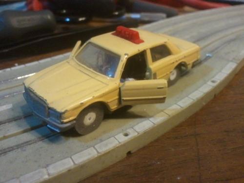

beim diesjährigen Neujahrstreffen gab es wenig spektakuläres zu sehen.
Lediglich ein Taxi sorgte für Aufsehen:

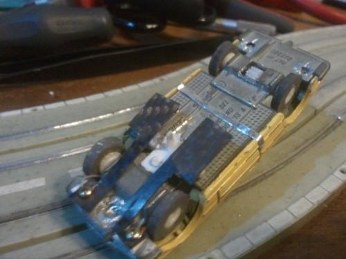

Es hat eine Metallkarosserie mit Metallfahrwerk, allerdings sind die Stromabnehmer aus Kunststoff:
Es fährt noch nicht besonders gut, da muß ich mich nochmal intensiv mit befassen. Immerhin sind die Schleifgeräusche nicht so laut wie bei den Bronzeschleifern. Allerdings ist das Material sehr schwierig zu bearbeiten.
Hubert

jetzt fängst du an, die Physik zu überlisten Smile . Oder welchen Kunststoff verwendest du?
ich habe es Kunststoff genannt, vielleicht hätte ich gleich Carbon sagen sollen. Bekanntlich ist Kohlenstoff ein sehr guter elektrischer Leiter. Nur leider ist das Material ziemlich teuer und sehr schwierig zu bearbeiten (zumindest für den Hobbybastler). Formbar ist es nur bei hoher Temperatur- und Druckeinwirkung. Wenn man das nötige Kleingeld hätte, könnte man sich aber wahrscheinlich eine Vorrichtung bauen lassen, mit der man auch die Original-Faller-Geometrie hinkriegen würde.
Hubert

Nachdem die Versuche mit dem Taxi nicht so geklappt haben, fährt es jetzt mit Litzenschleifern:
Dafür fährt der Audi (digital) mit Kohleschleifern, vor- und rückwärts:
