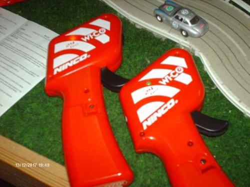

Hi Leute,
nachdem alles bisschen auf Faller umgestrickt ist, mit sägen, Anschluss von Schiene zur Unit mit Lüsterklemmen (einzeln.
Passt nun recht passabel unter die Bahn.
Funzt besser wie ich erhofft habe, bei 12 V und grosser Ohmstufe Fährt so Alles händelbar.
Auch gut, wenn man Regler 30 sec nicht betätigt, ^schaltet der in den Ruhemodus, wieder drücken , wieder da.
Keine Kabel mehr im Weg !!!!!
Es grüsst der wireless-fahrende,
Hans.

Hallo Kabel-Fahrer,
nach dem die Unit noch nen bisschen mehr zurechtgeschnitzt ist, passt jetzt Alles besser unter ne Faller-Schiene.
Wie gesagt, das ist Freih
Hallo Kabel-Fahrer,
nachdem die Unit bisschen besser auf das Faller-Mass zurechtgeschnitzt ist passt jetzt Alles besser unter die Faller-Schiene.
Hatte keinen Bock zum Löten, also erst mal nach Slotter-Methode gearbeitet,. Funzt wunnebar.
Was ich sehr gut finde, die Reger schalten ab, wenn 30 Sec. nicht gedrückt wurden, einfach wieder drücken, wieder verbunden.
Da gibt es auch einen Schalter Speed + oder - stelle gerade Pärchen zusammen wo auf den Speed-Einstellungen gut fahrbar sind.
Hab da 2-3 JL die sind in der Speed+ Stellung schier nicht fahrbar gilt auch für 3 - 5 Lionel und meinen Atlas. gilt auch für die Faller-Flachies.
Tomy o.ä. habe ich nicht mehr, daher keine Aussage möglich.
Denke mal, dass die Regler auf + Stellung so 50- 60 Ohm haben, bei + so 35 Ohm.
Man sitzt so ganz entspannt so 2 - 3 oder auch mehr
#31
Nachtrag,
denke mal, dass mehr Ohm nicht einbaubar sind, vielleicht 20 Ohm Widerstand inne Schiene einbauen ??
So wie das jetzt aussieht, nutze ich hauptsächlich Wireless.
Für event. Besuche mit High-Tech-Reglern ( die Nincos müssen auch was elektronisches sein. ) ist ne Anschlussbox und ne Schiene dazu auch schnell hergestellt.
Es grüsst der Wireless-fahrende-Hans
