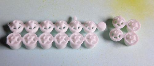

Runde Felgen MT und Co
mich ärgern unrunde Felgen und miese Qualität
deswegen musste mal etwas anderes her
es gibt top Rad/Achssätze bei JagHobbi, aber zu sehr net ten Preisen und dezenter Preis für den Versand
Die können dann freilaufend, und das sogar super, jedenfalls welche davon
ich habe nun über die Zeit Diese auf den Weg gebracht
leider sind Achsbohrungen in 1,6mm immer noch ein problem, die auf jeder Maschine gleich gut anzufertigen, die Qualtität schwankt je nach FertigungsMaschie
ich Reibe jede Felge vor dem Aufpressen noch auf, dafür gibt es Reibahlen
Mopedschrauber kennen das, evtl auch KFZ-Schrauber
Die nennen das Vergaserreibahlen
Leute mit feinfühligen Händen können auch UMSICHTIG 1,55mm Bohrer zum nacharbeiten nutzen
1,6mm Achsen kann man ja im 10ner Pack in 10 cm Länge kaufen
blauer angelaufener Tamponstahl
beim Umbau w3irft Mann auch gleich die dünne 1,2/1,3mm Vorderachse mit in den Müll
schon beim Felgen demontieren sind die meisten dieser Vorderachsen schon krumm, oft schon Vorher
mit der Reibahler oder einem 1,65mm bohrt man die Voderachslöcher auf und Verbaut die schmalen Räder vom Set
die sind gut vor O-ringe
etwas probieren 6-6,5-7mm Innendurchmesser
2-2,5-3mm Ringdicke
an dem Riegel sind gleich zwei dicke Scheiben
diese schneidet man sauber ab um Sie beim Aufpressen in die Felgen zu legen um die Achse nicht einseitig in eine Felge zu verpressen
das Material ist sehr grob und sehr Zäh und Haltbar
fast unkaputtbar
die Sichtkante sauber zu verschleifen ist fast unmöglich
wenn nur NASS mit feinem Wasserschleifpapier
die Felgenlauffläche ist genauso rauh, deswegen halten die Reifen Super darauf
DAS ist KEINE BOAH sieht das geil aus Felge,
das ist ein Felgensatz für BOAH kann das alles schön rund laufen
mit Liebe und Gehirn verbaut
und einer Portion Geschick, kann man damit viel Spaß haben
nicht nur auf dem MT/X-trac
sieht zum schluss so aus
gibts hier
https://www.shapeways.com/product/3KX2JH...d=61250611
es wäre nicht gerade Unschlau, wenn Einer evtl etwas mehr bestellt
das nicht mehrfach Versand anfällt
weiter verschicken geht per Briefumschlag, ggf gepolster
und genau hinschauen beim evtl erneut suchen
diesen Satz gibt es auch für 2,2mm Achsen, das wäre nicht optimal für die h0
cu, DC-Chef
