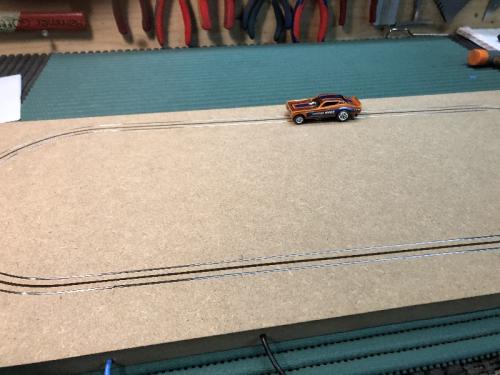

...ersten Testfahrt! Was soll ich sagen, es funktioniert und ich hab ein riesen Grinsen im Gesicht! Smile
... gestaltet sich das Fahren mit zwei Magneten im Auto als sehr schwierig und wenig dynamisch. Macht keinen Spass so.
-Mit nur einem Magnet geht das schon viel besser und macht richtig Spass.
-Ohne Magnet ist es absolut Spitzenmässig zum Fahren!

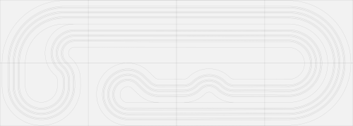

Nun hab ich eine erstes ernsthaftes Streckenlayout gezeichnet, momentan 2800mm x 1000mm gross...
...das ist von dem im Eröffnungsthread sehr weit entfernt. Je länger ich daran arbeite, je unsicherer werde ich. Jetzt brauch ich Eure Meinungen. Wie gesagt, das soll ein richtiger Racetrack werden, ohne Landschaft. Was denkt Ihr zu der Strecke und was würded Ihr ändern?

#30
Hallo Urs,
tolles Projekt und eine schöne Umsetzung der Testbahn.
Bei deinem Entwurf gefallen mir die Kurven nicht. Die sind sehr statisch, wie die Plastikschienen.
Es ist besser und anspruchsvoller zu fahren, wenn die Kurven sich schliessen oder auch öffnen.
Ich meine damit den Radius, der immer enger wird, oder eben andersrum. So sind die Brems- bzw. Beschleunigungspunkte in der Kurve.
Viel Erfolg beim Bau.
#31
Ja, das mit den öffnenden und schließenden Kurven wird von den 124ern und 132ern immer wieder gepredigt. Vor allem die Digitalfahrer stehen auf so etwas.
Wenn Du Dir aber die echten Racetracks  - damit meine ich die Holzbahnen für 124er Flexis -  anschaust, wirst Du so etwas nicht finden.
Es wird auch darauf ankommen, was für Autos Du fahren möchtest. Bei den langsamen Flachankern, Faller und T-Jets, hast Du genügend Zeit, im in Kurven mit wechselnden Radien abzubremsen oder zu beschleunigen. Mit Magnetern auf keinen Fall.  Mit Magnetern gilt es den Bremspunkt zu treffen, in die Kurve hineinzurutschen und zum richtigen Zeitpunkt wieder zu beschleunigen.
Ich finde Dein Layout gelungen. Es ist für Flachanker besser geeignet, als für die Magneter. Wenn Du hauptsächlich die superschnellen Magneter fahren willst, musst Du größere Kurvenradien verbauen.
Ich persönlich würde den rot markierten Bereich entschärfen und dort eine einfache Gerade als direkte Verbindung der beiden engen Kurven bauen. Du hast schon zwei enge Kurven, die vorsichtig gefahren werden müssen. Die dritte enge Kurve kann ruhig flüssiger gefahren werden.
Gutes Gelingen beim Bau
#32
(23-12-2019, 21:49)Klenkes schrieb: Ich finde Dein Layout gelungen. Es ist für Flachanker besser geeignet, als dür die Magneter. Wenn Du hauptsächlich die superschnellen Magneter fahren willst, musst Du größere Kurvenradien verbauen.
100 % Einverstanden mit Markus' Aussagen - zusätzlich könntest Du Dir noch überlegen, eventuell die Schleife rechts (die ca. in der Mitte), ganz nach rechts, direkt im Anschluss an die grosse 180° Kurve zu nehmen und die nachfolgende Gerade vor der ersten engen Kurve zu strecken, so bekämst du zwei längere Geraden.
Weiterhin viel Erfolg und schöne Weihnachten!

#33
Mir wären die Kurven auch einfach zu eng. 4 mal den ganz kleinen Radius. Und nur eine Gerade. Schau mal unter "Türbahn" in der Suche nach, da gibt es auch andere, die mit wenig Platz Rennstrecken geschafft haben, die sogar die Magneter fahren können.

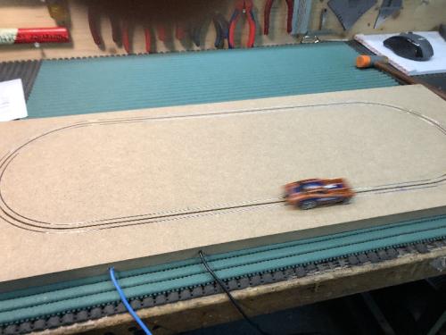

Heute hab ich kurz eine zweite Teststrecke gebaut. MIt dem 10mm x 1.2mm Flachstahl. Selbiges Vorgehen wie bei de ersten Teststrecke, ein Oval zeicnen und ab auf die CNC mit dem MDF Teststück, (ich hatte nichts grösseres mehr).
Die Flacheisen einpassen und eindrücken auch wie schon geschrieben. Danach erste Testfahrt...
Es fühlt sich besser an. Keine Ahnung warum, aber das Slotcar lässt sich feiner / dynamischer "steuern". Geändert habe ich:
- Flacheisen 10mm x 1,2mm Kanten gerundet anstelle 10mm x 2mm Kanten flach.
- Den Leiterbahnabstand je 1mm näher zum Slot gezogen, jetzt 6mm anstelle der 7mm bei der ersten Teststrecke.
Das 10mm x 1,2mm Flacheisen ist jedoch störrischer zum einbauen und beim einpressen muss man achten, dass man es nicht zu tief in die Nut eindrückt. Durch die Rundung der Kanten am Flacheisen ist das schnell passiert. Alles in allem ist es aber besser, weshalb ich die Strecke auch mit dem kleineren Flacheisen fertigen werde und den Magnet-Chassis kommt das sicher auch entgegen. Anregungen sind wie immer willkommen.

Guten Abend,
sola, neues Layout...
Ich habe mich bemüht Eure Inputs umzusetzen. Für mich schaut das schon wesentlich besser aus und auch mehr nach Racetrack! Was meint Ihr?
Urs
#37

#38
Fritz, die Profile sind 10 mm tief, was soll da herauspoppen?
Das Layout ist jetzt eine typische H0 Strecke. Optisch fand ich das alte Layout schöner. Aber fahrtechnisch ist das neue nicht verkehrt. Du hast sogar die Möglichkeit, später mit Zusatzmodulen die Strecke zu verlängern. Oder durch Austausch der beiden Module links unten ein NASCAR Oval zu bauen.

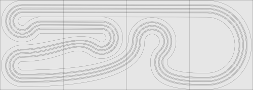

#40
Guten Morgen,
beim Layout gab es noch ein paar kleine Anpassungen. Die grünen Linien sind Leitplanken, damit im falle einer Entgleisung, das Slotcar nicht auf die andere Fahrbahn gelangt. Ich möchte damit unnötige Zusammenstösse verhindern. Die Leitplanken werden dann aus Acrylglas.
Heute beginne ich mit dem aufbereiten der Zeichnung für die CNC und wenn alles gut läuft, dann kann ich sogar noch mit dem Fräsen beginnen Smile
Mal schauen.
Urs
