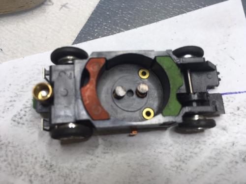

diese Magnete mit Aussparung fand ich in diesem Chassis. Die sind mir bislang nicht in die Finger gekommen, selbst bei Formel 1 Chassis. In was gehören die?

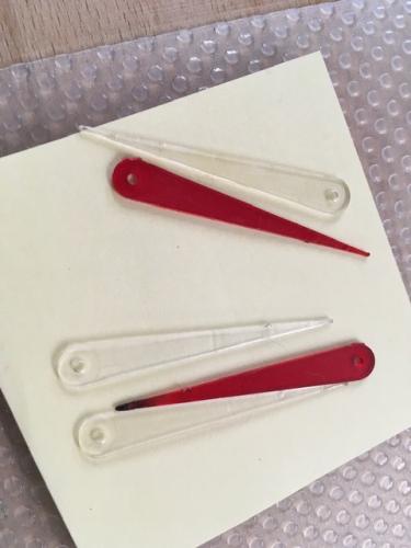

Und dann habe ich in meiner Jugendgrabbelkiste derartige Zeiger gehabt und jetzt habe ich in einem gekauften Faller-Konvolut wieder diese Plastikdinger gefunden. Für was sind die gut?

ich glaube, die Magnete gehören ins F5-Chassis, waren bei mir zumindest in einigen drin!
Die Zeiger sagen mir nichts!
ich kenne die Magnete aus dem seltenen Verkehrsgetriebe für LKW`s (V8),wo die Antriebswelle für das Kronrad aufgrund der Zahnradgrössen auf der Ankerplatte versetzt werden mussten,und durch diese Aussparung dann die Welle samt Zahnrad ging.
Matthis weiss das bestimmt noch besser!
Diese "Plastikzeiger" habe ich immer als Montagehilfe für Kohlenfedern hergenommen,bevor ich auf Zahnstocher umgestiegen bin!
Ob die dafür gedacht waren,man weiss es nicht..... Wink
Verkehrsgetriebe hört sich sehr plausibel an. In den normalen Chassis macht das ja eigentlich keinen Sinn, die sind ja rund um den Kollektor alle gleich, was die Maße angeht.
Den Chaparral hatte ich noch im Verdacht.
Die Plastikzeiger sind offensichtlich weit verbreitet. Da tut sich wieder ein neuer Forschungszweig auf!

Die Plastikzeiger sind Montagehilfen für die Federn am Faller Motor und Chassis. Sie haben am Ende einen kleinen Widerhaken, der beim Ausheben und Einsetzen der Federn sehr behilflich ist und verhindern soll, dass diese gleich in der Gegend herumspringen.
Der weisse Zeiger ist für die Schleiferfedern zuständig, der Rote für die Kohlenfedern, farblich passend zu den entsprechenden Federdöschen.

Wie Michael schon ganz richtig feststellte, sind die Magneten aus dem LKW-Getriebe. Extra Magneten nur für einen Motor Confused Big Grin
Interessanterweise gibt es die Magneten öfter als die LKW-Motoren...
Michael hat das Ganze schon gut beschrieben. Im blauen Hit-Car Buch kann man das LKW-Getriebe auch bestaunen Smile
Die "Zahnstocher" sind bei der zweiten Bausatzversion 4895 der Flachankermotoren enthalten. Bei Google kann man diverse Bausätze sehen, wo dieser enthalten ist. Bei meinem Bausatz versteckt er sich hinter der Anleitung.
Leider ist nirgends eine Beschreibung seitens Faller zu diesem "Zahnstocher" festgehalten (Aus der Erinnerung). Ich habe ihn auch als Montagehilfe für die Federn verstanden Smile

Danke! Auf Montagehilfe wäre ich nie gekommen. Faller - das unbekannte Wesen!

Ein Dentistenbesteck zur Zahnreinigung, gibt es für etwa 9 Euro. Da ist ein Instrument mit zwei Winkelhaken dabei, an deren Enden kleine Widerhaken angeformt sind.
Damit geht das Federnfangen noch besser, da der Hebel größer und besser zu dosieren ist. So sind die Ausschläge am unteren Ende noch besser zu beherrschen sind als mit den Montagehebeln, die schon gut funktionieren. Dank des Winkels am Werkzeugende kann man die Federn in ihre Aufnahmen "hineinkippen", muss also nicht geradlinig von oben versenken.
Seit ich das benutze, huppt mir nix mehr davon ... .
