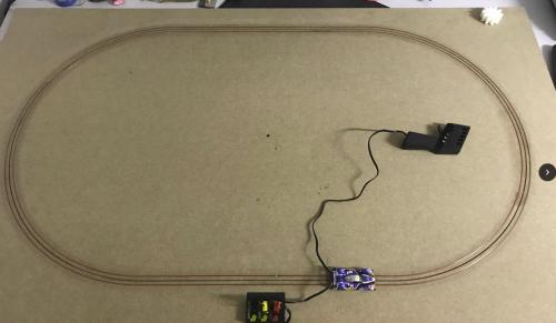

hatte mal wieder zeit und lust hier weiter zu machen.
hab jetzt eine platte mdf auf die fräse gelegt und ein testoval  gefräst.
hier das resultat:
gut habe ich diesen test gemacht. hat mir diverse erkenntnisse gebracht.
das einpressen der rails mit dem gedruckten lockwire ging ganz gut. evtl. mache ich den gefrästen schlitz um 0.05mm grösser dann sollte es noch besser gehen.
zuerst habe ich die rails ungefähr abgelengt und in die nute gelegt. anschliessend den lockwire mit einem kleinen schraubenzieher eingedrückt. am schluss bin ich mit dem hammer, mit durck nach unten, über die beiden rails gefahren damit diese ganz in die nute gedrückt werden.
für die einspeisung wurde eine alte tyco anschussschiene ausgeschlachtet. handregler und netzteil waren da auch gleich vorhanden.
am anfang war ich sehr enteuscht. die autos haben ab und zu gefunkt und an diversen stellen sind sie stehen geblieben.
ich konnte mir nicht vorstellen, dass auf dem kleinen oval eine zusatzeinspeisung nötig ist. habe dann die obere kupferschicht an- dann abgeschliffen leider ohne erfolg.
tja dann blieb nur noch messen übrig. überall dort wo das auto stehen geblieben ist habe ich die spannung gemessen. diese lag aber immer sauber an...
anschliessend habe ich mal ein micro scalextrix getestet und dieser blieb an den gleichen stellen stehen, aber die räder drehten durch.
beim nachmessen hat sich herausgestellt, dass die mdf platte nicht eben ist *facepalm* und darum stehen die rails von 0.25 bis zu 0.7mm über.
tja ich hätte die mdf platte, welche schon ein jahr in der werkstatt gestanden hat voher abrichten sollen *facepalm*.
wenn man die nuten mit einer oberfräse fräst, wird das grundsätzlich kein probelm sein. da die oberfräse auf dem mdf aufliegt wird natürlich immer gleich
tief ins material gefräst. mit der cnc ist das natürlich nicht derfall, da ist die tiefe im normalfall paralell zum maschinenbett.
hab jetzt mit schleifpapier ( zum retten was zu retten ist ) die schlechten stellen abgeschliffen.
bin mit dem flachdraht und lockwire sehr zufrieden, die autos laufen schön und die magnetwirkung hält das auto auch bis hohe geschwindigkeiten auf der strecke.
trotzdem fliegt das auto bei vollgas ab!
jetzt gehts an den bahnbau...
jetzt gehts an die planung der strecke. bin mir noch unschlüssig was ich machen soll.
ich habe einen tisch in der grösse 145cmx330cm  ( da steht jetzt die slotfire43, welche gehen muss ).
hier sollte eigenlich eine digitale holzbahn in den scalextric grösse entstehen ( im cad fertig gezeichnet und testschiene mit spurwechsel bereits erfolgreich getestet ).
aber die kleinen h0er habens mir schon angetan...
oder ich könnte einfach eine tischbahn so 120x200 zum auf und ab bauen machen...
mal was anderes, die von viper scale racing nehmen anstelle von mdf PVC oder PVC Schaumplatten ( Forex ).
hat das schon jemand ausprobiert? so einen weisse bahn würde mir sehr gefallen ...

Moin Andy,
bei Boernie in Berlin steht ne Viper.
Auch maxtrax nutzt Platten, die Bahnen sind in Deutschland wohl weiter verbreitet. Lassen sich sehr sauber fahren!
VG Markus
danke für die info.
liegt leider nicht gerade bei mir ums eck.
sonst währe ich dort mal vorbei gegangen.
habe jetzt zwei platten forex (d13mm) in verschiedenen ausführungen bestell,
hab da so einen idee im kopf und für die feiertage ( oder erneuter lockdown ) braucht mann ja
eine beschäftigung Big Grin
