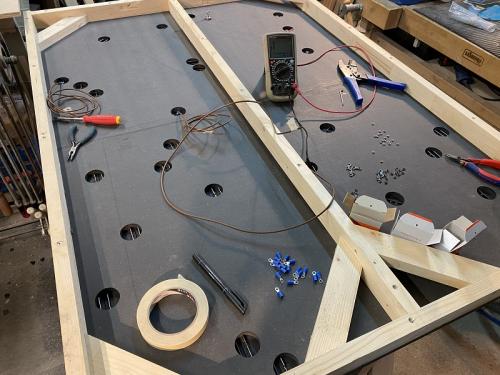

Gestern habe ich noch die Flacheisen fertig eingepresst...
...und Heute mit dem zusammenschrauben der Leiterbahnen und anbringen der Spannungsversorgung begonnen. Das ist eine mühselige Arbeit, aber wenn sie erledigt ist, dann bin ich einen ordentlichen Schritt weiter! Smile

tatsächlich bin ich heute mit dem verbinden der Flacheisen und anbringen der Spannungsversorgung fertig geworden...
...die einzelnen Anschlüsse habe ich auch hier wieder deutlich markiert.
Jetzt kommt der schöne Teil, den ganzenKabelsalat in den Kabelkanäle sauber verschwinden zu lassen und danach stehen wir schon kurz vor der ersten Testfahrt, Juhuiii! Smile

Heute bin ich viel weiter gekommen als gedacht. Zuerst habe ich die Kabelkanäle und Lüsterklemmen positioniert und angeschraubt...
...danach die Litzen sauber verlegt und an den Lüsterklemmen festgeschraubt.

Beim ersten Modul musste ich mich so richtig reindenken was ich elektrotechnisch gemacht habe. War aber alles logisch und nach einer Weile wieder klar, wo ich aufgehöhrt habe. Nun ist alles verkabelt und beide Module bereit...also fast...
Morgen werde ich in aller Ruhe und mit klarem Kopf sämtliche Verbindungen und Anschlüsse kontrolieren und durchmessen. Danach die beiden Module zusammenführen und verschrauben. Die Leiterbanen auf endtiefe einpressen, das ganze ans Netzt hängen und hoffentlich ohne Probleme die ersten Testrunden absolvieren. Auf diesen Moment habe ich mich riesig gefreut und jetzt...ganz ehrlich, habe ich einen ordentlichen Respekt davor, dass alles ohne auslösen des FI-Schalters funktioniert. Wir werden sehen...

Zuerst habe ich heute die beiden Module zusammen geschraubt. Die Verbindungen von Modul eins zu Modul zwei hergestellt und danach alles Durchgemessen.
Nachdem die Messungen gepasst haben wurde die Bahn an den Strom angehängt, der Controller angeschlossen und mit Spannung das erste Auto auf die Bahn gesetzt.
Den Regler gedrückt und dann ging es tatsächlich los mit der ersten Runde. Das ganze ruckelt noch ein bischen und ich muss da und dort noch die Leiterbahnen etwas weiter eindrücken. Das habe ich bei der roten Bahn auch gleich gemacht und nun ist es ein super Fahrgefühl! Big Grin Mal schuen ob ich hier ein Video hochladen kann.
