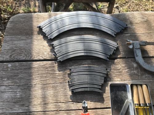

Heute (Ostersonntag) war traditionell Grillen angesagt - nebenher ergab sich die Möglichkeit an 2 meiner Probleme in Sachen Bahnbau zu forschen:
1. was mache ich mit den unzähligen 9"/90°-Bögen welche sich im Laufe der Zeit angesammelt haben?
2. wie könnte ich die starre 90/45°-Geometrie des TYCO-Systems sinnvoll erweitern?
Et voilà: die 9"-Bögen in 30° und 60°...
Super - sogar das Anschlussstück ist beidseitig Big Grin .
Mit den 30°- und 60°-Kurven lassen sich wunderschöne Geometrieen erzeugen ...

Die Teile sind noch garnicht verklebt - da werde ich erst ein paar Probestücke zusammenpappen...
Vielleicht starte ich heute Abend noch einen Versuch mit Tangit (gedacht für Kunststoff-Dachrinnen).
Update 07.04.2021:
Der Dachrinnenkleber funktioniert: 2-3 Minuten ablüften, anschließend 30 Sekunden fest zusammendrücken, endfest nach 24 Stunden.

Unter Verwendung der Stromleiter eines 15"-Segments (die Engstellen braucht ja auch niemand wirklich) lässt sich auch ein 9"/120°-Bogen realisieren.
Passt z.B. bei meiner Bergstrecke oben links. Die Endstücke der Engstelle könnte man dann noch zu einer 3"-Geraden verwursten...
