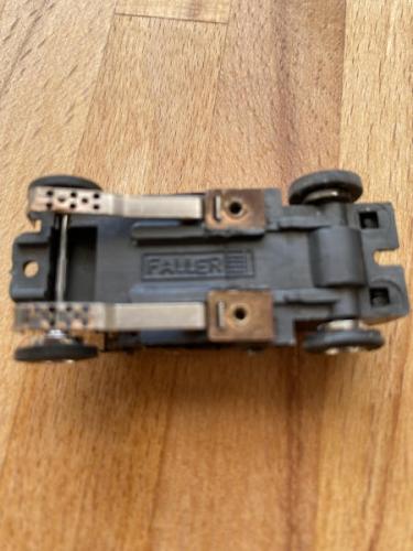

Den Porsche gibts wie Sand am Meer, aber beige Volkswagen sollte man mit Ehrfurcht behandeln.
Der sieht übrigens auch von unten wie neu aus! Tausch gegen Jaguar gefällig?
