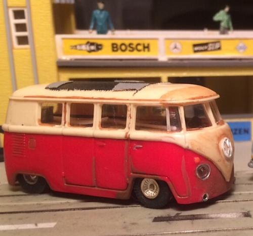

bei Euch sehen die Busse immer so neu und ordentlich aus……
Der stand doch vor 5 Jahren noch bei Kiesow??? Cool
Nicht vor, sonder seit!
Ist der Ausgebrannt? Cool Tongue
denke mal der geht richtig ab mit den Boxengassen im Hintergrund...
#30
Sagt mal, wo bekommt ihr die Decals her. Bei e... nicht.
#31
(25-03-2023, 10:33)Turbos schrieb: Ist der Ausgebrannt? Cool Tongue
........leider sehr starke Partina, und übler Kantenrost....... Der sieht so aus, da die Luft bei uns hier oben besonders salzhaltig ist! Gut für die Lunge, schlecht für das Metall!
