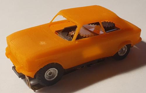

Hallo Maloya (und alle anderen Mitleser), das sieht sehr gut aus. Ich sehe am Taunus 17M Coupé, dass Du auch bei Cults3D fündig geworden bist. Ich hab das vor einem Jahr entdeckt und schon diverse Dateien heruntergeladen. Es gibt bei Cults3D so viele schöne Modelle, die aber oft für 1:43, 1:32 oder noch größer konzipiert sind. Beim Verkleinern wird die Wandstärke recht dünn – manchmal nur noch 0,3 mm, aber so 1-1,5mm sollte mindestens sein.

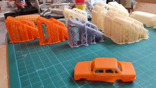

Ich arbeite mit Blender um die Dateien auf den Maßstab 1:64 bis 1:72 anzupassen. Am Anfang musste ich auch ein wenig experimentieren, bis sie wirklich gepasst haben oder bis die Wandstärke dick genug war. Die ersten 7 oder 8 Karosserien waren zu dünn, die sind mir beim Entfernen der Stützstrukturen schnell zerbrochen. Ich habe (noch) keinen Drucker, lasse das bei einem Bekannten drucken, der sitzt allerdings in Andalusien, darum lasse ich immer erstmal eine ganze Reihe von Karosserien drucken, damit sich das Porto lohnt. Demnächst kommt eine größere Lieferung, dann wird mit Airbrush lackiert usw.

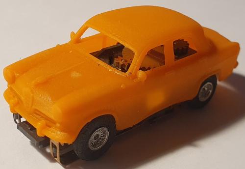

hier noch ein Bild des Alfa Giulietta Berlina 1955
Natürlich, die Scheiben fehlen noch, das Tiefziehen muss ich auch noch lernen. Aber hier noch ein zweites Modell, das wartet auch noch auf den kurzen UltraLow von Bauer.

mein Sohn war so freundlich mir die Ford-Karos zu drucken. Beim zweiten Versuch hat er zunächst ein 1:1 Modell vom Faller Flachankerchassis erstellt. Über dieses hat er dann das eigentliche Modell gestülpt und dann soweit herunterskaliert, bis es gepasst hat
Die Wandstärke an den Seitenteilen hat er dann verstärkt.
Das war für den zweiten Versuch schon mal ganz gut, wenn auch nach wie vor die Karosse sehr grazil ist.
Sobald aber das Chassis montiert ist, wird das Auto ein wenig stabiler. Dann kann man es auch besser handhaben, um die Details  an der lackierten Karo anzumalen, ohne das etwas in den großen Händen kaputt geht

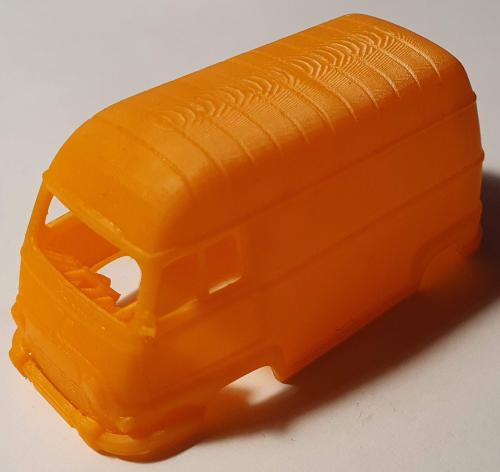

noch ein Tipp, falls Du noch an ein weiteres Modell ranwillst. Neben den Seitenwänden, müssen bei manchen Modellen auch Kofferraumdeckel, Motorhaube und Dachverstärkt werden. Sollten auch die ABCD-Säulen zu dünn sein wird es richtig knifflig. Drei Modelle hatte ich bisher, da waren die Rückseiten der Vorderfront z. B. am Kühlergrill oder hinter den Scheinwerfern, z. T. auch der Rückfront, beim Runterverkleinern immer noch hauchdünn. Ich ziehe dann immer eine Zwischenwand ein. Die darf allerdings keine noch so kleinen Lücken aufweisen, weil dann klappt der Druck nicht wie gewünscht und es bleibt zerbrechlich. Das ging mir z. B. beim Dach der Renault Estafette so, die Querrillen waren da der wunde Punkt. (siehe Bild).
