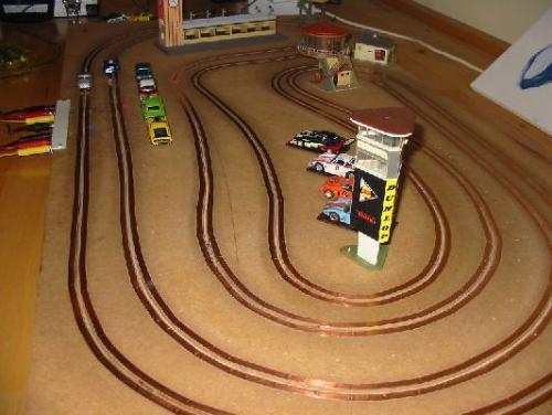

[attachment=11002:IMG_1446.JPG]

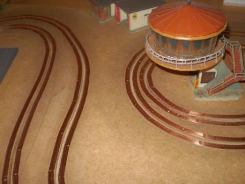

Als zweiten Schritt habe ich das Tiffany-Band aufgeklebt. Das ist allerdings ´ne futzelei in engen kurven. Falten lassen sich mit Fingernagelrückseite oder Kunststoffspateln gut glätten. Achtung: Direkt neben den Slot kleben und nicht so wie ich erst dachte, mit etwas größerem Abstand in den Kurven (Drift der Autos?). Habe ich wieder Rückgängig gemacht und teilweise das Band neu verlegt. Einfach abschneiden und neues drüberkleben und miteinander verlöten. Geht super!

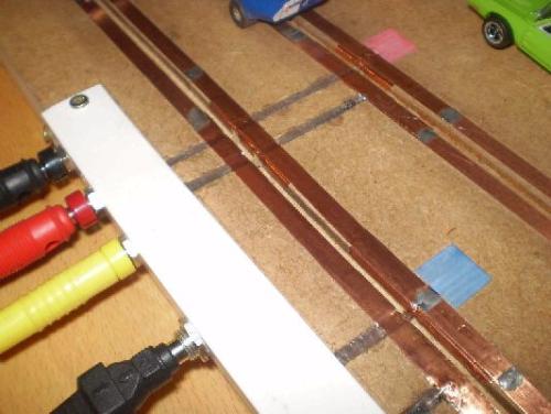

Dann habe ich noch Schlitze für die Anschlusskabel zu den einzelnen Slot gefräst und die Kabel von unten an das Kupferband gelötet. Die Schlitze dann mit Heißkleber verschlossen und nach erkalten mit einem Cuttermesser überstehendes Material abgeschnitten.

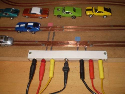

Die Anschlußbuchsen habe ich in einem Kunststoffwinkel befestigt und eine entsprechende Aussparung in die Platte gefräst, Kabel drangelötet und festgeschraubt. Ach ja, eine Klinkensteckerbuchse für das Universalnetzteil war natürlich auch dabei
[attachment=11008Tongue1010074.JPG]
Regler und Netteil dran und Los geht´s.

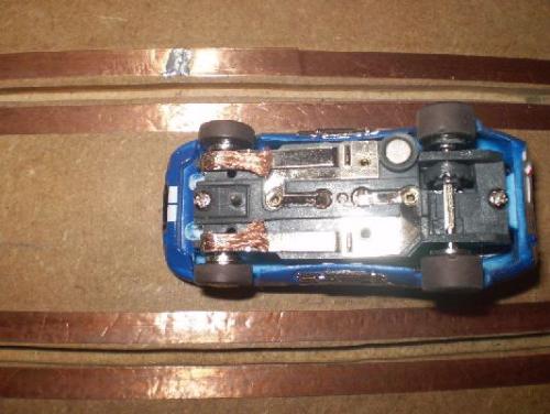

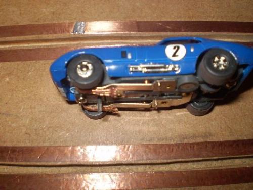

...Leider war es dann doch nicht so einfach und ich musste die Schleifer nachbiegen, da das Kupferband nicht so "dick" aufträgt wie die Stromleiter der Fahrbahnteile.
Das beste Ergebnis habe ich folgendermaßen erzielt: Einfach Kupferlitze (Entlötlize 1.6m für ca. €2,00 bei Conrad) an die original Schleifer gelötet und die Schleifer in der obersten Position festgeklemmt oder festgeklebt.
Unterbrechungsfreier Stromfluss! Allerding muss man manchmal nach einem dreher die Litze wieder in Position bringen.
[attachment=11004Tongue1010079.JPG]
[attachment=11005Tongue1010080.JPG]

.jpg   IMG_1446.JPG (Größe: 49,75 KB / Downloads: 148)
