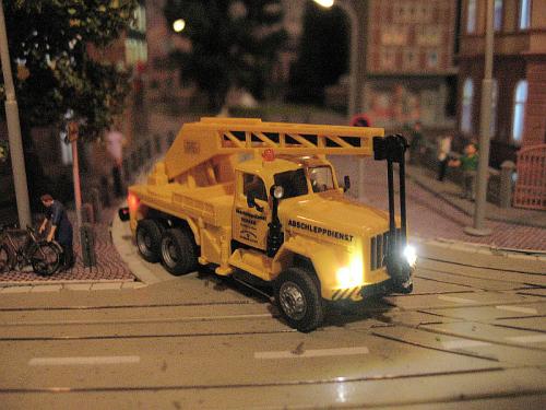

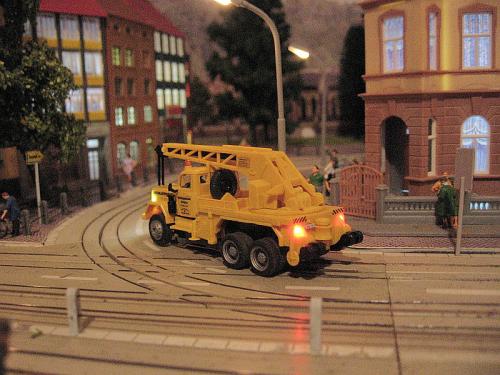

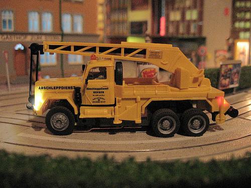

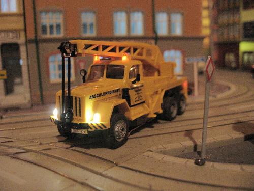

Jetzt habe ich drei Stück und die gelbe zivile Ausführung wurde umgebaut.
Als Chassis habe ich einen T-Jet NOS gewählt, welches aber erst auf den erforderlichen Radstand gebracht werden musste.Die Vorderachse läuft in einem Kunststoffröhrchen, welches mit Kunststoffplatten am Chassis verklebt wurde. Als Räder dienen wieder Faller Car system Felgen und Reifen. Das Wiking-Modell wurde zerlegt, Führerhaus und Kranaufbau wurden zu einem Teil verklebt und im Inneren ordentlich gedremelt, damit es Platz fürs Chassis und den Decoder gab , welcher nun unter der Motorhaube und dem Führerhaus thront. Es handelt sich um einen Lenz Standart Plus für HO mit drei Funktionsausgängen. Von den werden zur Zeit zwei für die Beleuchtung und die Blinklichter genutzt.
An den dritten kommen vielleicht noch die Fahrzeugblinker, welche dann alle zusammen als Warnbblinker geschaltet werden können oder aber der große Suchscheinwerfer vorne rechts. Das Fahrverhalten des Modelles ist exzellent, dank dem seidenweichen Lauf des T-Jets.
Hallo Fritz,
der Umbau ist Dir sehr gelungen!
Toller LKW!!!

freut mich, dass Euch der Magirus gefällt.Vielen Dank für die Blumen!Hat eine Menge Spaß gemacht das Ding umzubauen.
Zu den FCS-Felgen ist folgendes zu sagen: Die Bohrung beträgt 1,0mm und muss somit auf 1,5 oder 1,6 mm aufgebohrt werden.
Die Reifen sollte man mit den Felgen verkleben, da sie sich leicht lösen. Beziehen kann man die Felgen und Reifen beim Faller-Kundendienst.
Dort gibts auch eine Ersatzteilliste. Die LKW-Reifen gibts in zwei Durchmessern. Beim Magirus ist an der Vorderachse der größere und an der HA der kleinere verbaut.
So ein Reifen kostet 1 Euro bei Faller, die Felgen weniger. Bei Interesse kann ich auch mal die Artikelnummern für Reifen und Felgen raussuchen.Bei Herpa müsste es sogar Trilexfelgen mit Gummireifen als Zubehör geben.Zumindest sagte mir das ein Herpa-Mitarbeiter letztes Jahr in Dortmund auf der Messe.

Ich hab bei mir den Kran als THW und Feuerwehr im EInsatz.

mit den Car System-Felgen hinten wird die Spur nicht so breit. Man muß ggf. ein wenig vom Chassis wegschleifen, damit das Rad nicht schleift.
Vorne habe ich beim Büssing eine original Achse drin, beim Magirus ein Car System mit Ø 1,0 mm. Von denen habe ich mehr als genug und die laufen prima im verwendeten Kunststoffrohr der VA-Lagerung.
Für den LED-Einbau brauchst Du folgende Zutaten um erfolgreich zu sein:
- Bohrer Ø 0,5 mm für die Durchgangslöcher der Kabel, wenn die LEDs außen auf die Karosse geklebt werden
- Loctite 401 zum Aufkleben der LEDs ( meiner Meinung nach der ultmative Allround-Kleber für AMS, damit halten z.B. auch aufgeklebte Schraubstutzen schnell und dauerhaft. der einzige Kleber den ich brauche)
- SMD-LEDs der Größe 401 ( Sunny White) für vorne und 402 ( Signalrot) für hinten , beide schon fertig verdratet von LED-Baron auf ebay im 10er-Pack
- 1/4 Watt Widerstand 860 Ohm, welcher ans blaue Kabel vom Decoder kommt. Daran schließt man die Anode der LED an.Ich schalte die LEDS immer in Reihe, so gibts weniger Kabelsalat im Auto.
- eine Pinzette und eine Lupenlampe, um die LEDs beim Ankleben richtig positionieren zu können. Die Dinger sind sch.... klein!

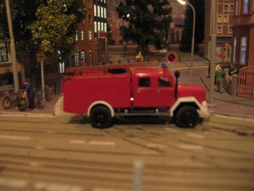

Feuerwehrauto als nächstes Modell wäre eine Überlegung wert. Mit Soundmodul habe ich sowas schon zweimal fürs Car System gebaut,
siehe auch das angehängte Foto. Der hat volle Beleuchtung, Wechselblinklicht und Martinshorn. Steht aber seit ich die AMS habe ungenutzt bei mir herum.

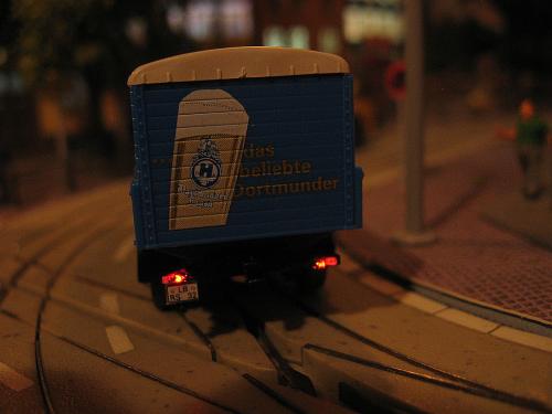

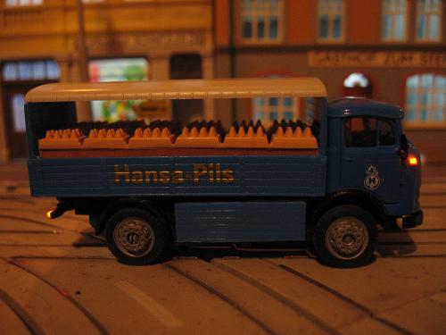

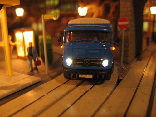

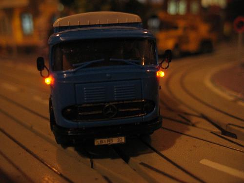

hier gibts nun Bilder von meiner neuen Bierkutsche.
Modell von Brekina, Decoder Silver Mini von Lenz und das Chassis ist ein T-Jet.
Um das Chassis passend in das Modell zu bekommen, mußte ich einen Ausschnitt in der Pritsche machen.
Das Getriebe liegt oberhalb des Pritschenbodens, so dass ich einen Zwischenboden darüber geklebt habe, wo der Decoder
sitzt. Das Ladegut ( Bierkästen) steht daher etwas erhöht.
An Beleuchtung gibts auf Funktionsausgang A die Beleuchtung und auf B die Warnblinkanlage.
Somit ist es nun möglich beim Anliefern von Bier vorm Gasthof zum Stern zum Entladen mit eingeschaltetem Warnblinker zu halten.
Der Laster fährt schön geschmeidig und macht trotz einiger bisher zurückgelegter Kilometer keine Probleme mit Abbrand an den Schleifern.

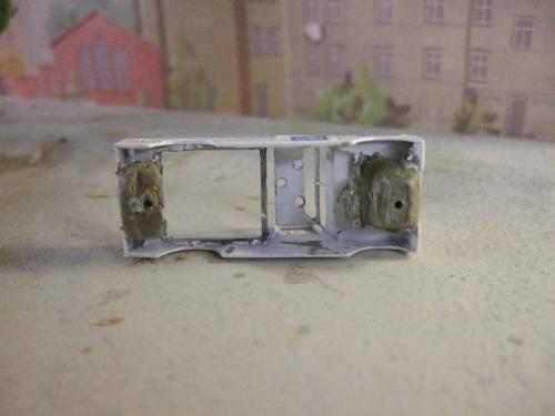

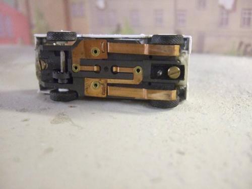

Der Sanitätswagen ist schon umgebaut und hat vorhin erfolgreich die ersten Runden auf der Anlage gedreht.
Ich habe das Chassis sich vor dem Einbau des Decoders 2x30min im Leerlauf ( Antiebsachse oben) einlaufen lassen.
Es fährt sehr geschmeidig. Für die Lightshow fehlen mir noch die Leds, habe ich gestern bestellt.
Das Chassis kommt ganz ohne Schrauben aus. Es klemmt genau so wie die original Bodenplatte des Wiking-Modelles an der Karosse.
Der Kühlergrill sowie die hintere Partie der Bodenplatte sind an das Chassis geklebt. Das Chassis ist mit der Antriebsachse nach vorne
angeordnet, d.h. Schleifer sind hinten.Ich habe zwei Führungsstifte angebracht.
Ich stelle Bilder ein, wenn die Beleuchtung eingebaut ist.

Der Sanitätswagen ist schon umgebaut Das Chassis ist mit der Antriebsachse nach vorne
Ui, ui ui ui, das versteh ich ja gar nicht!!!!! Warum verkehrt rum und was bedeutet das fürs Fahrverhalten?
Bin mal mächtig gespannt auf die Bilder, Fritz!
Dieter
[quote name='Fritz' timestamp='1321829573' post='44219']... Das Chassis ist mit der Antriebsachse nach vorne angeordnet, d.h. Schleifer sind hinten...[/quote]Hallo Fritz,
da bin ich auch drauf gespannt. Schreib mal, ob es was taugt.

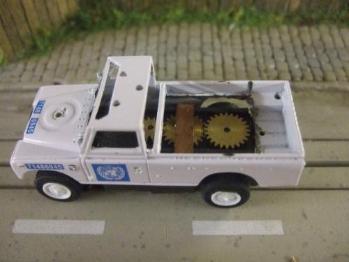

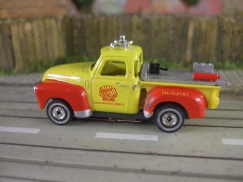

hier sind meine beiden Umbauten mit Metallchassis, die ich mit T-Jets motorisiert und digitalisiert habe.
Der Landrover ist ein Schuco-Junior-Modell mit einem cTelectronik DCX75 Dekoder. Ich habe die Originalfelgen und -reifen verwendet (auf dem Bild noch nicht digitalisiert). Das Auto fährt recht passabel.
[attachment=11051:154 (1).JPG][attachment=11049:151 (1).JPG][attachment=11050:152 (1).JPG][attachment=11054Big GrinSC00447 (1).JPG]
Der Abschleppwagen ist der gleiche wie der auf dem Unfallmodul. Auch dort steckt ein DCX75 drin. Felgen sind vom T-Jet, die Weißwandreifen aus Silokon. Die Karosse ist hinter dem Führerhaus leicht verkürzt.

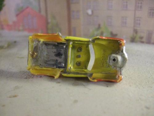

[attachment=11053:157 (1).JPG][attachment=11052:156 (1).JPG]
Dummerweise liegt der Schwerpunkt viel zu weit vorne. Dadurch fährt das Auto nicht so echt um Kurven, sondern will sich nur um seinen Führungspin drehen. Ich mache noch ein paar Versuche mit Balastgewichten auf der Hinterachse und hoffe, das Fahrverhalten dadurch entscheidend verbessern zu können.
P.S.
Illuminiert sind bisher beide Modelle noch nicht.
