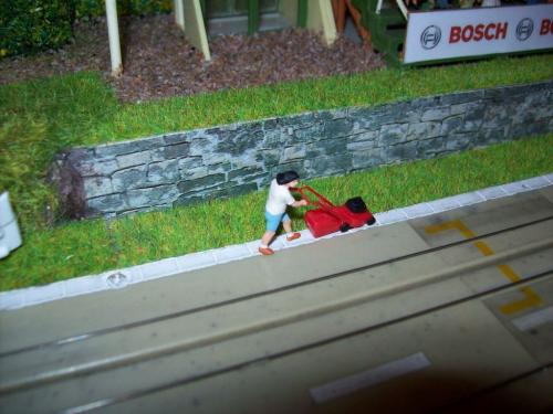

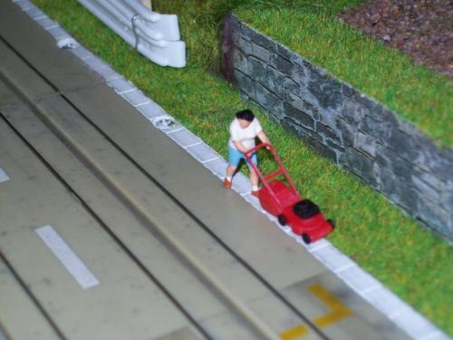

das mit dem exakten Schneiden der Rasenkante wird am Odenwaldring so erledigt:
[attachment=10477:Rasenmähen 01.JPG] [attachment=10478:Rasenmähen 02.JPG]
Aber ich vermute, so war das mit dem "H0-Rasenmäher" nicht gemeint, oder ... ? <img src='http://www.h0slot.de/public/style_emoticons/<#EMO_DIR#>/wink.png' class='bbc_emoticon' alt='Wink' />
