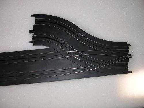

Nachdem im Forum das große Schienenschnippeln ausgebrochen ist, habe ich mich inspiriert gefühlt, mich auch zu beteiligen. Mir schwebt eine Weichenführung zur Boxengasse vor. Den ersten Schnitt hats schon gegeben:
[attachment=10094:Erster Schnitt.JPG]
Und natürlich habe ich auch das erste Problem gefunden! Kann mir jemand sagen, wie ich die dünnen Schlitze für die Stromleiter in das Material schnitzen kann? Die Führungsslots kann ich wahrscheinlich mit einer Oberfräse fräsen, aber bei den Stromleiterschlitzen weiß ich erstmal nicht weiter.

Ich würde versuchen, den Schlitz mit einer Trennscheibe zu machen.
Mit langsamen Vorschub, wegen Verformungsgefahr, und entlang einer Führung müsste ein gerades Stück wie beim [url="http://forum.h0slot.de/forum/index.php?app=gallery&image=1812"]Trennen einer Schiene[/url] funktionieren.

Hallo Michael,
an eine Trennscheibe hatte ich auch gedacht. Allerdings befürchtete ich, das die Trennscheibe im Material schmiert. Aber wenn Du positive Erfahrungen damit hast, werde ich es ausprobieren.

[quote name='Volvoslot' timestamp='1301218014' post='41367']an eine Trennscheibe hatte ich auch gedacht. Allerdings befürchtete ich, das die Trennscheibe im Material schmiert. Aber wenn Du positive Erfahrungen damit hast, werde ich es ausprobieren.[/quote]Hallo Achim,
Erfahrungen mit Schlitzen für die Stromleiter habe ich noch nicht gemacht.
Allerdings fertige ich mir nach dem Verfahren Isolierverbinder an, indem ich in Kunststoffrohlinge mit dem passenden Durchmesser ebendie Schlitze hineinfräse. Da kommt es allerdings nicht so sehr auf Präzision an - was auch giut so ist <img src='http://www.h0slot.de/public/style_emoticons/<#EMO_DIR#>/smile.png' class='bbc_emoticon' alt='Smile' /> .
Eine Alternative wäre die im [url="http://forum.h0slot.de/forum/index.php?showtopic=6234&view=findpost&p=40144"]Tyco-Schienen-modifizieren[/url] Beitrag erwähnte Behandlung mit einer Puk- bzw. Laubsäge. Damit ist die Gefahr von Verformungen geringer.
Einen Versuch wäre es aber wert. Leider fällt mir kein präzises Verfahren dazu ein <img src='http://www.h0slot.de/public/style_emoticons/<#EMO_DIR#>/sad.png' class='bbc_emoticon' alt='Sad' /> .

Die Schlitze für die Stromleiter sind so fein, daß ich hoffe mit einem Schnitt mit dem Cuttermesser einen ausreichenden Spalt hinzubekommen. Augenblicklich bin ich damit beschäftigt, die Schienenteile miteinander zu verkleben. Gar nicht so einfach, da die Teile durch den nicht 100 %igen Schnitt auf Spannung stehen. Mir tuen inzwischen die Finger vom Pressen der Teile weh. [Bild: confused.gif] Bei der nächsten Klebeaktion werde ich mir etwas zum Halten basteln. Ein Brett mit Nägeln oder so. Irgendwie konnte ich mich nicht mehr richtig auf die Formel 1 konzentrieren, nachdem die Finger blutleer gepreßt waren. <img src='http://www.h0slot.de/public/style_emoticons/<#EMO_DIR#>/biggrin.png' class='bbc_emoticon' alt='Big Grin' />
