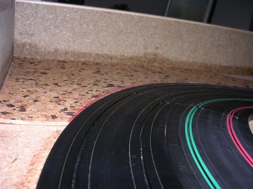

Pappe läßt sich einfach bearbeiten, gibt aber unschöne Beulen bei "Beanspruchung", spich wenn was drauf fällt oder sich ein Teilnehmer auf die Pappe stützt (bei meinem ersten Proberennen mit erwachsenen Nichtslottern hat es keine 2 Minuten gedauert, bis am Racingcafe das Webeschild auf dem Dach abgebrochen war!)
Die Isomatte kommt nach Fremdeinwirkung zwar selbständig in seine Ausgangslage zurück, läßt sich aber nur schwer oder gar nicht z.Bsp. als Curbs bemalen.
Den Höhenunterschied zwischen den 7 mm dicken Schienen und einem 5 mm Untergrund ist, wie die vorangegangenen Vorschläge auch nicht schlecht aber, wie vorherige: wenn Kraft auf die Gibsfläche einwirkt, zeigt die Fläche unschöne Dellen.
Da ich mit Kork als Bahnuntergrund schon gute Erfahrungen gemacht habe, werde ich 5 mm Korkplatten neben den Schienen aufkleben. Die restlichen 2 mm werden aus Kork von der Rolle in schmalen Streifen als Übergänge und Curbs angeklebt. Somit habe ich ein Material das sich auch von Grobmotorikern nicht verformen, leicht verarbeiten und bemalen läßt.

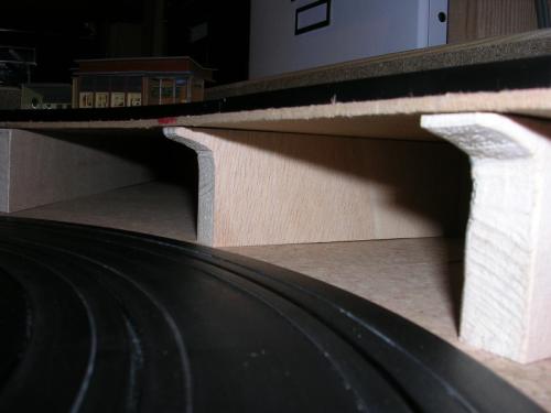

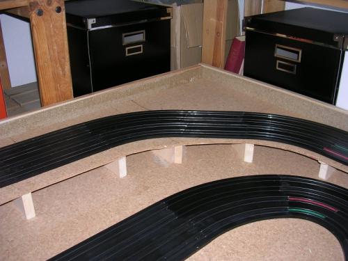

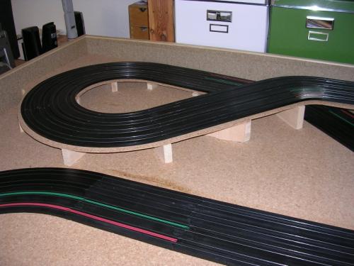

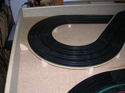

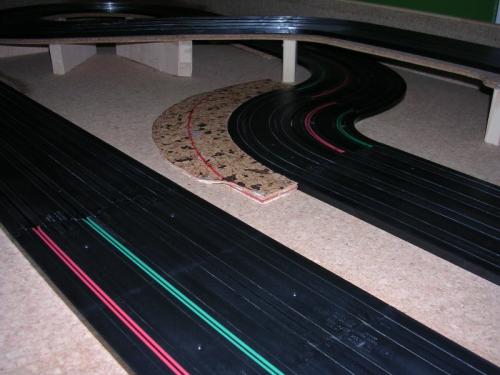

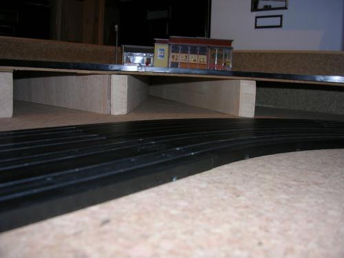

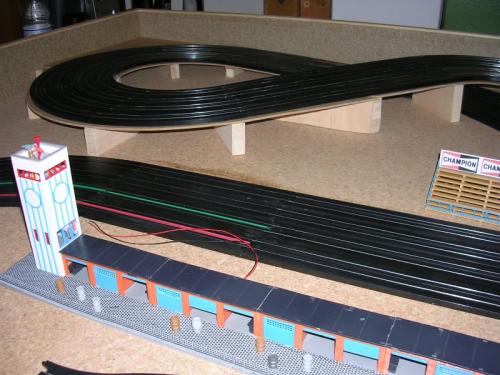

Gestern und heute war ich wieder fleißig. Die Pfeiler für die erhöhte Streckenführung wurden gesägt und genauso wie die Auflage der Schienen anschließend verklebt.
[attachment=11022Big GrinSCN1799.JPG]
[attachment=11023Big GrinSCN1800.JPG]
[attachment=11024Big GrinSCN1801.JPG]
[attachment=11025Big GrinSCN1802.JPG]
[attachment=11026Big GrinSCN1803.JPG]

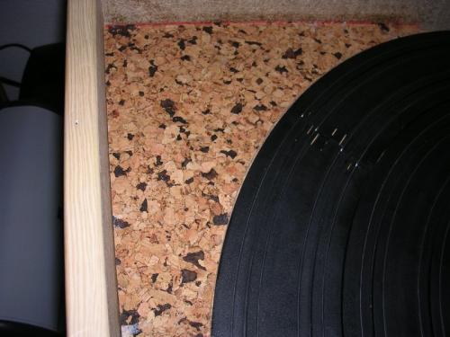

Als Geräuschdämmung und verbesserter Auflage wurde unter die Schienen wieder Kork verklebt:
[attachment=11027Big GrinSCN1804.JPG]
[attachment=11028Big GrinSCN1805.JPG]
[attachment=11029Big GrinSCN1806.JPG]

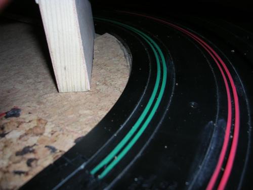

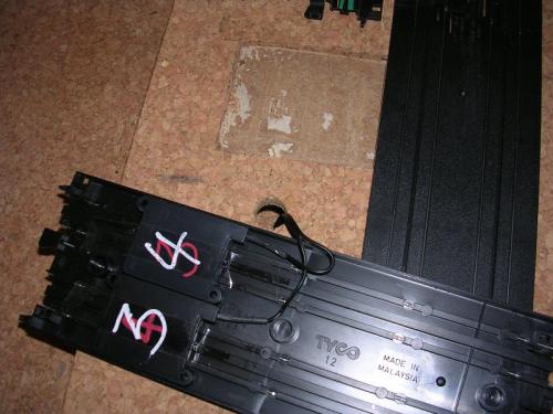

Inzwischen sind auch die Geber der Zeitnahme (Racecontrol) eingebaut. Der Kork läßt sich mit einem Stechbeitel problemlos ausarbeiten:
[attachment=11096Big GrinSCN1808.JPG]

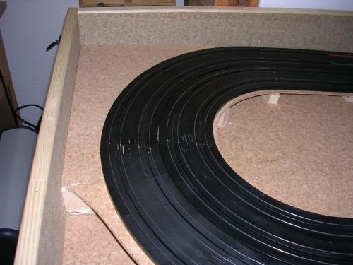

Als echtes Problem stellte sich ja die Niveauangleichung von Schienen und Bahnfläche heraus. Als vom Umgang mit Metall, das in seiner Beschaffenheit eher hart und solide ist, geprägt, waren mir Vorschläge wie Pappe und Schaumstoff zu stoßempfindlich. Weil ich als Untergrund mit Kork in Beschaffenheit und Bearbeitbarkeit gute Erfahrungen gemacht habe, wählte ich 4 mm und 3 mm Korkplatten als Material. So sieht das Ergebnis aus:
[attachment=11097Big GrinSCN1813.JPG]
[attachment=11098Big GrinSCN1814.JPG]
[attachment=11099Big GrinSCN1815.JPG]
[attachment=11100Big GrinSCN1816.JPG]
[attachment=11101Big GrinSCN1817.JPG]
[attachment=11102Big GrinSCN1818.JPG]
Endlich kann man auch auf den äußeren und inneren Spuren mit driftenden Fahrzeugen fahren.

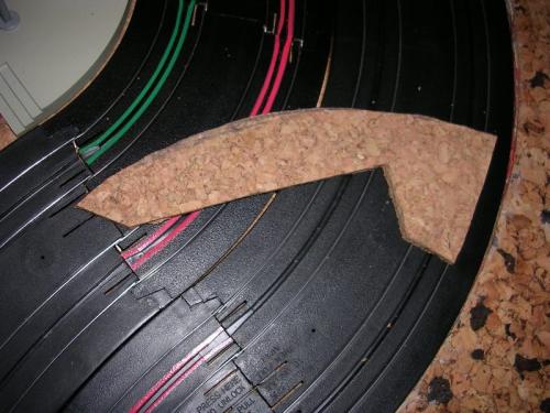

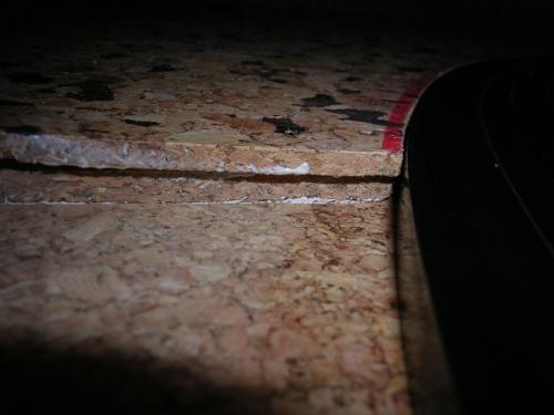

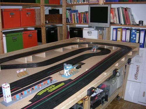

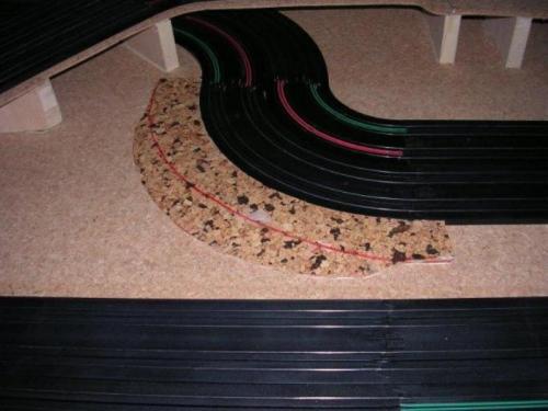

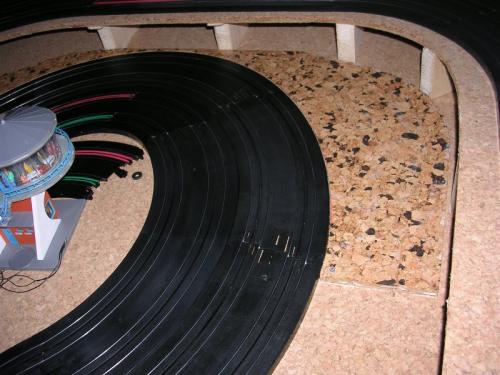

Momentan geht der Bahnbau nur in kleinen Schritten voran. Die Einbettung der Gleise in zweischichtigen Kork dauert seine Zeit. Ich würde es aber wieder so machen. Das Material hat sich bewährt. Pö a pö werden die Teile eingepaßt:
[attachment=11162Big GrinSCN1819.JPG]
[attachment=11163Big GrinSCN1820.JPG]

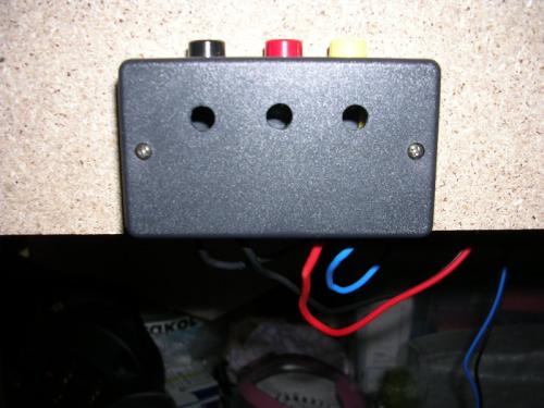

Eine änderung betraf die Anschlußboxen der Regler. Es hat sich sehr schnell herausgestellt, das die Anschlüsse vorne die Gefahr bergen, das irgendwann im Eifer des Gefechts ein Stecker abgebrochen wird. Deshalb habe ich umgebaut:
[attachment=11164Big GrinSCN1821.JPG]
.....und weil Michael (mos) die Kurven teilweise mit Namen belegt hat, habe ich entsprechend aufgebaut <img src='http://www.h0slot.de/public/style_emoticons/<#EMO_DIR#>/cool.png' class='bbc_emoticon' alt='B)' /> :
[attachment=11165Big GrinSCN1822.JPG]
[attachment=11166Big GrinSCN1823.JPG]

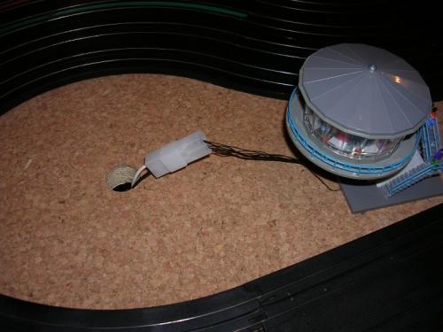

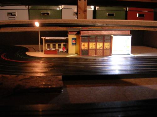

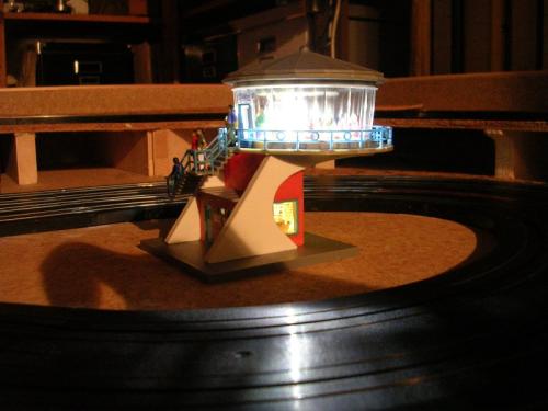

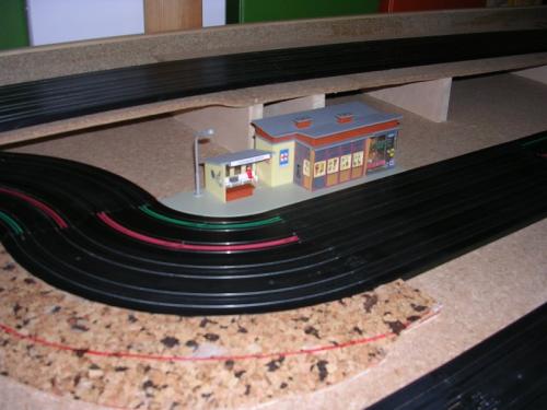

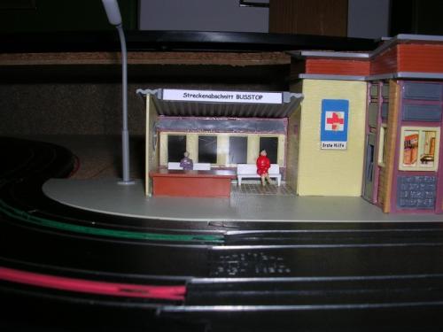

Man mags kaum glauben, aber um zwei Gebäude unter Strom zu setzen, habe ich geschlagene drei Stunden gebraucht. Das geht bei mir wesentlich schneller!
Zuerst die Bushalte. Die bleibt jetzt da stehen:
[attachment=11168Big GrinSCN1824.JPG]
Das Cafe gehört natürlich an den Kessel, kann also auch angeschlossen werden:
[attachment=11169Big GrinSCN1825.JPG]

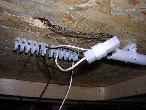

Um die Gebäude bei Bedarf leicht von der Platte entfernen zu können, habe ich sie mit Steckern aus dem Kfz-Bereich ans Stromnetz angeschlossen:
[attachment=11170Big GrinSCN1826.JPG]
[attachment=11171Big GrinSCN1827.JPG]

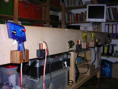

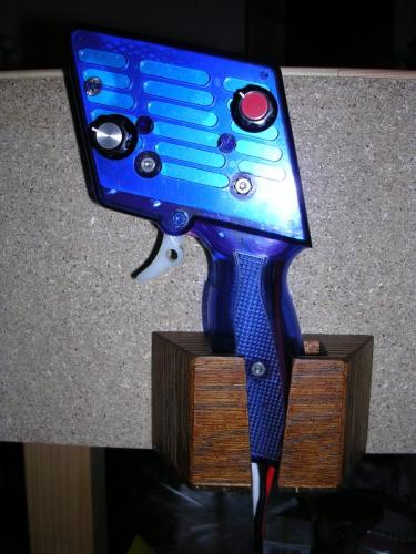

Nicht das ihr denkt, bei mir würde gar nichts mehr gebaut. Aber das Ausfüllen der Flächen um die Schienen nimmt sehr viel Zeit in Anspruch. Erledigt habe ich inzwischen einen zweiten und dritten Stromanschluß an die Schienen. Der Unterschied zu einem einzelnen Stromanschluß ist auffallend. Auch an heiklen Streckenabschnitten ruckeln die Fahrzeuge nicht mehr und wenn man möchte, kann man die Fahrzeuge in "Stadtbahngeschwindigkeit" über die Strecke schleichen lassen.
Gestern gab es aber bautechnisch noch ein highlight, das ich euch nicht vorenthalten möchte. Endlich habe ich eine Ablage für die Regler. Von einem befreundeten Schreiner in Handarbeit gefertigt: <img src='http://www.h0slot.de/public/style_emoticons/<#EMO_DIR#>/wub.png' class='bbc_emoticon' alt=':wub:' />
