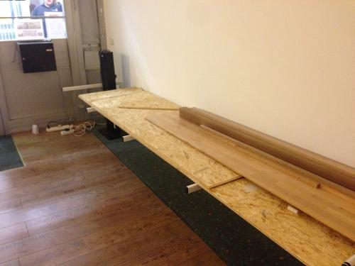

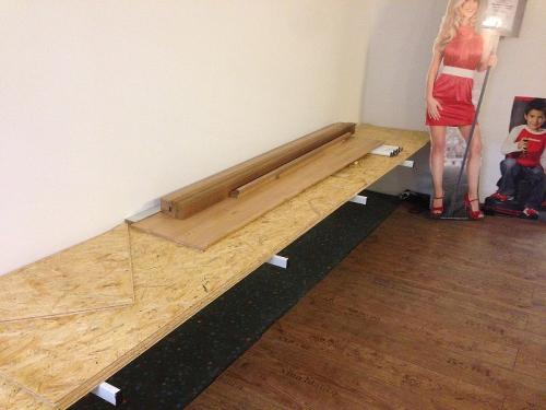

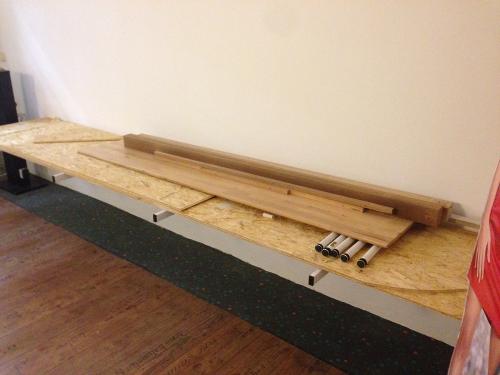

Hallo Forum,
normalerweise bin ich ja hier nur ganz privat unterwegs, heute wird es allerdings ein bisschen offizieller.
Neben den Betrieb einer eigenen HO-Bahn im heimischen Keller gibt es bald eine neue Möglichkeit, Rennen in Hamburg zu fahren.
Ich bin Mitglied des SRC-Hamburg und normalerweise fahren wir dort verschiedene Rennklassen in 1:24.
Momentan entsteht dort allerdings eine neue, vierspurige H0-Bahn für den ambitionierten Hobbyracer.
Noch ist nicht viel zu sehen, aber es werden alle Anstrengungen unternommen, damit die Bahn schnell fertiggestellt wird.
Spätestens Anfang 2015 soll dann eine Rennserie starten, vorausgesetzt natürlich, es kommen genug Interessierte zusammen.
Deshalb schreibe ich diese "Ankündigung" - wir würden uns über neue "Piloten" freuen.
Neben dem Betrieb im Rahmen des Clubs wird die Bahn auch zur Vermietung zur Verfügung stehen, denn das "Renncenter Hamburg" befindet sich in den gleichen Räumen.
Schreibt doch einmal, ob an weiterer Berichterstattung über den Fortgang des Bahnbaues Interesse besteht.
Ich werde dann immer mal wieder berichten und Bilder posten.
Für Fragen stehe ich gern zur Verfügung.
Beste Grüße aus Hamburg
Thomas Jacobsen
www.src.renncenter-hamburg.de
[attachment=15409:IMG_0772.JPG][attachment=15410:IMG_0773.JPG][attachment=15411:IMG_0774.JPG]

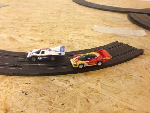

Hallo Thomas,
ah - okay! VIelen Dank für die Info. Smile
Mit "aktuellen AFX Modelle" meinst Du sicher die Mega-G-Modelle - oder?
Siehe ->
[Bild: 8236_0.jpg]
(Foto stammt von Fritz' Scalerace-Seite)
Gute Wahl! Smile
Über weitere Rennserien-Möglichkeiten könnten wir ja dann mal schnacken, wenn die Bahn steht.

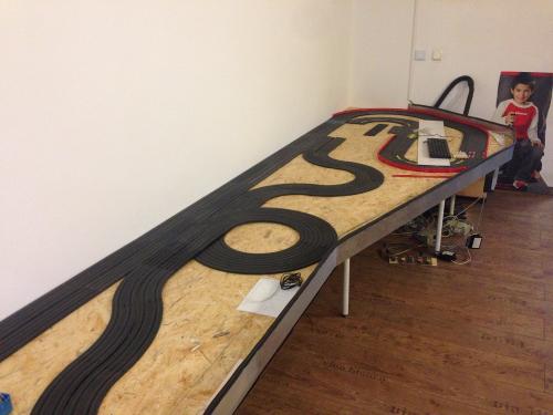

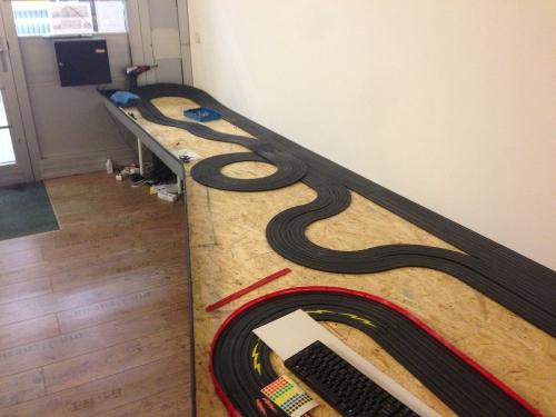

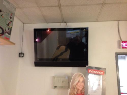

hier ein paar aktuelle Bilder vom Bahnbau.
Es geht leider nicht so schnell voran, wie geplant - aber das kennen ja wohl alle.
Der Bildschirm für das Zeitnahmesystem hängt zumindest schon.
Das System wird Bepfe sein - das nutzen wir auf den anderen Bahnen auch.
Die Gerade hinten an der Wand wird ca. 5 m. lang sein.
In der Mitte installieren wir einen Kreisel.
To be continued...
Beste Grüße
Thomas

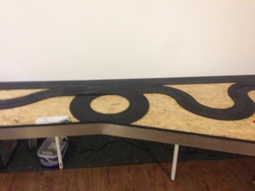

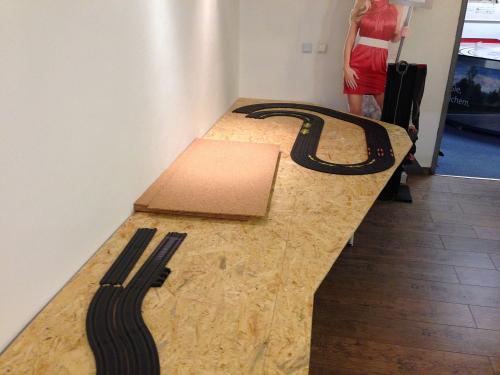

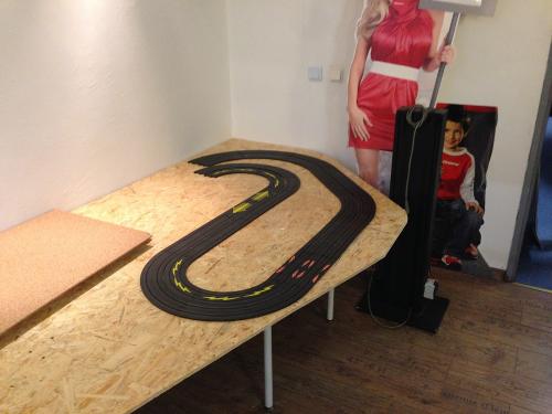

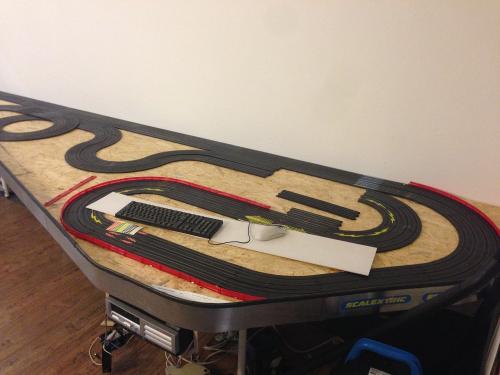

So, jetzt kann man schon sehen, was es einmal werden soll!
Das Layout steht (mehr oder weniger)
Mit der Technik haben wir auch angefangen.
Jetzt sieht es langsam aus, wie eine Rennbahn.

Hallo Thomas,
den Kreisel (letztes Bild) würde ich raus lassen.
Brücken und Kreisel führen beim H0 Racing nur zu Problemen.
Hauptproblem: Größe der Hände der Einsetzer steht in Konflikt zum Bauraum unter der Brücke und Anzahl der Fahrspuren.
Moin Thomas,
man könnte vorab ja mal testweise verschiedene Autos
auf der Bahn fahren...  Smile
Hallo Thomas,
schickes Layout! Da ist für jeden was dabei: schnelle Magneter und driftende Flachanker. Smile
Hmmm... aber ich hätte da auch noch ein paar Tipps:
A.) DerClaus deutete weiter oben schon darauf hin: Leitplanken sind bei HaNullis nicht unbedingt der Weisheit letzter Schluss. Randstreifen sind normalerweise die glücklichere Lösung.
Warum?
1. Weil die H0-Modelle (vor allem die schnellen Magneter!) häufig sehr breit sind und die Gefahr besteht, dass sie sich in den Kurven an den Leitplanken "verhaken" und aus der Bahn "katapultiert" werden.
2. Weil die magnetlosen Chassis (z.B. T-Jets oder AFX Magnatraction) tatsächlich in den Kurven driften (können). Smile
B.) Wenn ihr die Kurven auf der "Innenseite" der Bahn so eng an die Gerade (an der Wand) baut, kann es passieren, dass die Autos bei Abflug auf die Gerade fliegen.
Ich würde - wenn möglich - etwas Platz lassen zwischen den Kurven und der Geraden, um dort eine "Sicherheits-Bande" einzubauen.
C.) Arnes Hinweis zum Kreisel möchte ich mich anschließen: Wir hatten zwar beim diesjährigen "Hamburg H0 Rennwochenende" ebenfalls einen Kreisel in die Bahn gebaut (zum ersten Mal!) und das funktionierte insgesamt auch recht gut. Aber zu der von Arne geschilderten Situation ("große Hände versuchen kleine Autos unter dem Kreisel hervorzufischen") kam es mindestens einmal. Also: lieber keinen Kreisel. Der "Spurausgleich" wird sowieso überschätzt, da jeder Fahrer ja auf jeder Spur fahren muss - also auch mal auf der kürzesten. Wink
Aaaber...
Ich verstehe Deinen Hinweis auf "Flexi-Standard" und "Eurosport" so, dass ihr sehr wahrscheinlich schon eher die schnellen Magneter über die Bahn jagen werdet. Und die Leitplanken auf Deinen Fotos kenne ich nicht (sind die von AFX-Tomy?). Möglicherweise reichen die auch vollkommen aus und der Randstreifen-Tipp ist total überflüssig.
Noch scheinen die Schienen ja nicht fest verbaut zu sein. Daher ist es sicher sinnvoll, vor dem festen Aufbau erstmal das Layout auf Herz und Nieren zu testen - wie von Ebi vorgeschlagen.
Achja: Falls ihr doch über Randstreifen nachdenken wollt, dann habe ich noch einen Tipp: Umpfi hat bastelfertige H0-Randstreifen -> http://slotbox.de/-> H0 Schienen -> Randstreifen (universal).
Oder ihr bastelt euch selbst welche aus 6mm Isomatte (einfach mal im Internet suchen).
Für die 7mm starken Tyco- oder Fallerschienen habe ich mal 7mm Isomatten von Motorrad Louis benutzt. Das ging super! Smile
Viel Spaß beim Weiterbasteln!

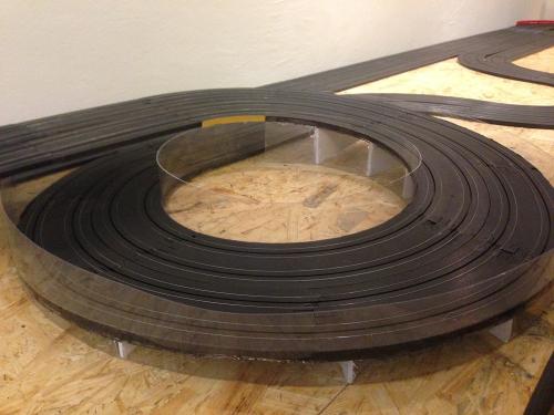

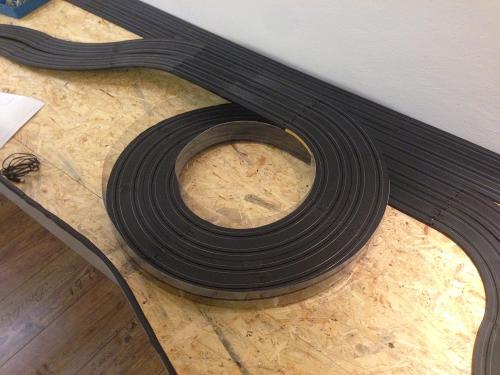

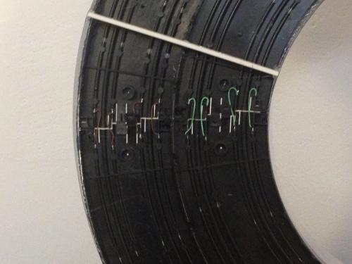

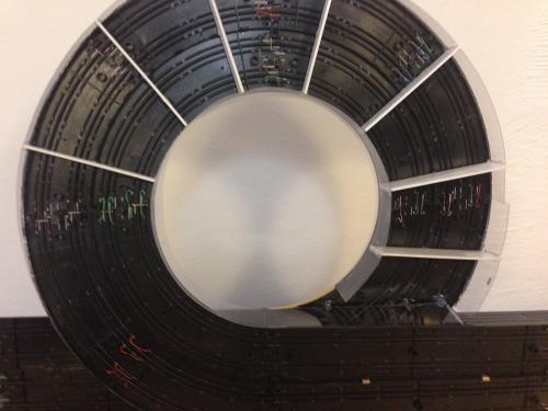

Ich komme heute in den Club - es wurden bereits Tatsachen geschaffen!
Das Karussell steht bereits!
Mit Unterbau, verschweißten Schienen, Eigenbau-Spezial-Schienen, Kabelverbindung zwischen den Schienen und "Schutzwand"!
Jetzt müssen wir es wohl damit versuchen.
Beste Grüße
Thomas
Hallo Thomas,
das weiß zu gefallen - und schützt vor elektrischen Überraschungen Big Grin .
Die Unterseite sieht ja schon gut aus . . .  aber die Oberseite?
Ich meine die Schienen-Übergänge . . .
Wenn ihr schon eine so feste Bahn baut, dann lohnt es sich - speziell in so einem Karusell - die Übergänge gut zu bearbeiten:
1. Verlauf des Schlitzes:  Die Schienen haben ja einen leichten Trichter an den Übergängen und da sind auch manchmal kleine Ecken. Da die Führungsstifte so dünn sind können die recht stark durch kleine Abstände und Kanten an den Übergängen beeinflusst werden. Speziell im Karussel solltet ihr versuchen vielleicht mit zusätzlichem Kleber und abschleifen diese Kanten zu beseitigen.
2. Die Stromschienen hier können natürlich auch ein paar "Kanten" für die Schleifer bilden.
Ich verwende bei mir auch gern so ein Karussel (mit 12 und 15 Radien). Wenn man die Kanten der Übergänge gut bearbeitet hat, dann kann man hier speziell mit den unmagnetischen Chassis auch sehr schön driften (wie bei den Großen . . .). Die Wagen liegen dann viel ruhiger im Drift, als wenn man da noch Kanten drin hat.
Dieses ist dann Feinarbeit, es macht sich aber einfacher an Teilstücken wie dem Karussel, wenn man die Bahn noch nicht komplett zusammengesetzt hat.
Gruß aus Berlin
JoergR
Hallo JoergR,
Du hast vollkommen recht - wichtig ist oben!
Sei versichert, wir werden dafür sorgen, dass auch oben alles glatt läuft!
Das wird noch eine Menge "Feinarbeit" (oder "Friemelei").
Beste Grüße
Thomas
