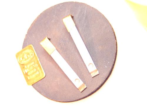

im prinzip brauch ich da nicht mehr viel schreiben, seht euch das foto an dann wisst ihr bescheid.
hab für meine weihnachtsbahn 0,8 g auf die leiter gerubbelt,(kaltverschweissen) was übrig wahr plattgedengelt, und um die schleifer gewickelt.
so langsam und ohne ruckeln hab ich noch nie fahren können
muss auch so sein, weil das mit den weichen und den boxenstops sonst nicht sogut funzt, weil man die ausfahrt in die box ziemlich langsam fahren muss
das ergebniss ist der hammer.
müsst ihr unbedingt ausprobieren. ihr werdet eure fallerbahn nicht wiedererkennen.
gruss enrico

hallo
und hats schon wer ausprobiert ?????
also hab jetzt mit den schleifern (afx) so 500-600 runden gefahren (rundenlänge 12 meter)
die sind immer noch brauchbar.
wenn die durchsind einfach wieder einschmelzen und neue schmieden. geht super.
für faller, t-jet, afx, g+ was besseres gibt es warscheinlich nicht.
was bleibt ist der umweltstaub der sich natürlich auch auf der bahn festsetzt, und die schleifer zusetzt.
gruss enrico

hallo foxkilo
ja so ein teil hab ich schon. aber die schicht die du damit aufbringst is nach ein paar runden durch.
da brauchst schon was massives. probiers einfach aus. aus einem barren 1g mach ich 16 schleifer.
wie gesagt wenn die durchgeschliffen sind, einfach wieder einschmelzen (da gibts nen trick), dann kanst du neue machen.
für mich gibts nichts besseres.(hab ja auch ich...... wer hats erfunden?)
also ausprobieren!!!!! und rückmeldung bitte.
gruss enrico
