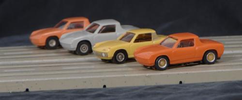

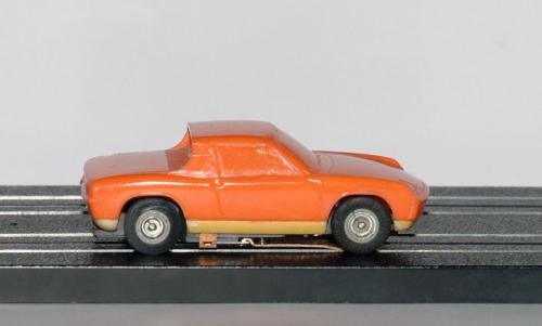

hier der Porsche 914 mit allen möglichkeiten, so tief wie möglich gelegt
noch im rohbau[attachment=15381Big GrinSCF3998 porsche 914 zweiter auf Peterchassi .jpg]
hier auf Faller AMS-Chassi
[attachment=15382:porsche 914 klein alle _DSC3583.jpg]

der VW-Porsche ist aber sehr(!) schick geworden! Die goldenen BBS-Vincents stehen dem Vorderen ausgesprochen gut. Smile
Hallo Claus - sind das hit car Karrossen?
