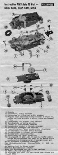

Hilfreich wäre jetzt sowas wie ne Explosoinszeichnung des alten
Falchankerchassis, damit ich zuverlässig sehen kann, was ich noch
einkaufen muss. ( und wofür ist verdammich das kleine runde Plättchen unten " in der Kieme" ? )

Die kleine runde Scheibe (das Plättchen) ist der Enstör-Kondensator.
Drin lassen! Dann klappts auch mit dem Nachbarn.
Rausmachen und den Nachbarn Rätseln lassen warum sein Bild so verschneit ist.

Hallöchen
Vielleicht hilft es dir.
[attachment=8216:Chassis F3 explosion.jpg][attachment=8217:Chassis F4 explosion.jpg]

[quote name='Peterslot' date='11 Januar 2010 - 16:19' timestamp='1263223159' post='34400']
Schau mal [url="http://forum.h0slot.de/forum/index.php?showtopic=2906&view=findpost&p=21713"]hier[/url], der Thead hilft Dir bestimmt weiter.
.. und hier das Teil (10)
[attachment=8219:Faller Instruction AMS Chassiss.jpg]
Habe gerade bemerkt, das es Lothar es scho gepostet hat. Naja, doppelt hält besser <img src='http://www.h0slot.de/public/style_emoticons/<#EMO_DIR#>/happy.png' class='bbc_emoticon' alt='^_^' />.

Hallo, Ralph und die übrigen
Danke für den Hinweis auf den schon gelaufenen Thread.
Jetzt blick ich langsam durch.
