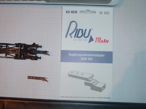

Hallo Michaelo,
das geht in die Richtung, die ich suche. Kannst Du noch die genaue Artikelbezeichnung des Umbausatzes von Kadee eruieren? Mein Hintergrund: ich habe eine Reihe Faller Waggons mit Märklin Kupplungen. Inzwischen baue ich eine Zweileiter Roco Anlage und möchte die Waggons gerne einsetzen.
Vielen Dank und viele Grüße, Christian

nee Loddar so geht das nicht, wir haben zig Züge und Waggons mit den entsprechenden Proficupplungen
und wollen die Faller Wagen an jer Stelle im Zug einsetzen, ohne Gefummel.
Bei den Profikupplungen kann man die Wagen ganz einfach noch oben rausnehmen und den Zug wieder zsammenschieben.
Wir brauchen da schon eine Lösung mit NEM Schacht.
Die Rocos hab ich schon probiert, die sind zu kurz.
und die Fleichmann Nachrust KK's liegen zu tief, außerdem muß man da an den Fallerwagen rumfräsen.
Wenn jemand was entdeckt, bitte melden.

bin fündig geworden, glaube das sind die Kupplungen, die MOS auch verbaut hat. Habe beim großen C bestellt.
Man kann die Dinger einbauen ohne den Originalzustand der Faller Wagons zu verändern, dann kuppeln die aber etwas lang.
Man muß nur das entsprechende Loch aufbohren. Ich habe auf Loch 2 eingebaut, dann muß man die Stege an den
Wagons entfernen, der Rest bleibt original. Geht auch für die AMS Transporter.

[quote name='MX1954LL' timestamp='1302588603' post='41626']bin fündig geworden, glaube das sind die Kupplungen, die MOS auch verbaut hat...[/quote]Hallo Lothar,
das sind sie, glaube ich, nicht - Aber die sind viel besser <img src='http://www.h0slot.de/public/style_emoticons/<#EMO_DIR#>/smile.png' class='bbc_emoticon' alt='Smile' /> .
