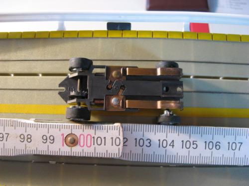

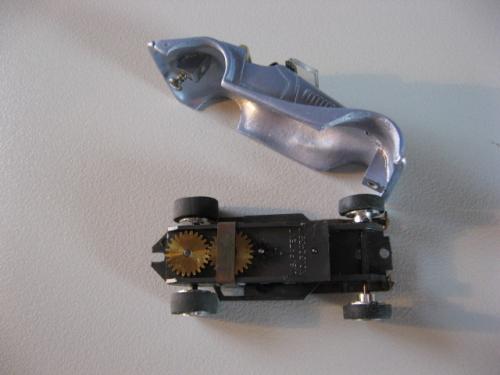

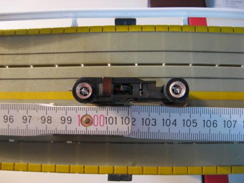

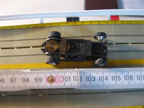

[attachment=6864:IMG_0690.jpg]
[attachment=6862:IMG_0688.jpg]
[attachment=6863:IMG_0689.jpg]
[attachment=6861:IMG_0687.jpg]
unter dem Morgan aus den USA ist dieses Flachanker-Chassis,
WAS ist das für eines?
Wo bekommt mann das?
und die Felgen?
und die Reifen?
Mit etwas dremeln passt es sogar unter 1:64
Wer kann weiterhelfen?
Danke
Rolf
das ist ein Aurora T-Jet Slimline Fahrwerk für die Aurora Formel 1 Fahrzeuge Brabham und BRM.
Die Felgen sind von Road Race Replicas.
Kaufen kann man das je nach Verfügbarkeit in den eingängigen Slotracing Fachgeschäften.
Die Felgen kaufe ich immer bei jaghobbies und bei dem Chassis hatte ich noch nie das Verlangen diese zu kaufen.
Oliver
[quote name='palcondive' post='29492' date='14.05.2009 - 16:33'][attachment=6864:IMG_0690.jpg]
und die Felgen?
und die Reifen?
Danke
Rolf[/quote]
Hallo Oliver,
[quote name='ols69' post='29493' date='14.05.2009 - 16:57']...... und bei dem Chassis hatte ich noch nie das Verlangen diese zu kaufen.
Oliver[/quote]
Ich kann das verstehen, denen geht ein schlechter Ruf voraus!
Wenn man sich aber ein wenig damit beschäftigt, bekommt man die sogar zum Rasen!
Bin gerade dabei mit denen eine Rennserie aufzubauen, weil mir die zugehörigen Autos eben gefallen.
2 von 7 laufen schon, wie mittelprächtige T-Jets.
Der Rest muss noch aufgearbeitet werden, bin ich einfach n.n. dazu gekommen. Ja ja, auch ich wurde vom Fortbildungsfetischismus meines AG`s erfasst und der kostet einfach Zeit! <img src='http://www.h0slot.de/public/style_emoticons/<#EMO_DIR#>/tongue.png' class='bbc_emoticon' alt='Tongue' />
@Rolf: Du hast sogar eine sehr alte Variante dieses Chassis mit geschlossenen Nieten erwischt, das dürfte eher selten sein.
Pass bei ersten Probefahrten auf, dass es nicht heiss wird und abraucht! Das mußt Du behandeln wie eine zierliche kleine Schönheit!
Sobald meine Serie fertig ist schreibe ich was dazu, wie wo was Mann daran machen muß. Ist leider gar nichts Plug and Play!
Hi,
the wheels are Road race replica wheels. You can find them here :
[url="http://jaghobbies.com/ho_slot_cars/parts_rrr_cart.htm"]http://jaghobbies.com/ho_slot_cars/parts_rrr_cart.htm[/url]
The official road race replica seller don't want to sell his stuff to france, so I presume he will not sell it to german too <img src='http://www.h0slot.de/public/style_emoticons/<#EMO_DIR#>/laugh.png' class='bbc_emoticon' alt=':lol:' />
the tires seems to be the silicone ones furnished with the wheels. These are really bad tires, not round at all.
Personnaly, I use sanded silicone tuffone tires on rear, and sanded original front tires on front (enough good for front end). You can basically use any afx-type tires (but may need some adjustements) on this wheels.
Last thing, the plastic of RRR wheels is quite soft (and not compatible with wheels press), so you'll have to be carefull when you mount it on axles.
hopes it helps <img src='http://www.h0slot.de/public/style_emoticons/<#EMO_DIR#>/wink.png' class='bbc_emoticon' alt='Wink' />
dimitri
