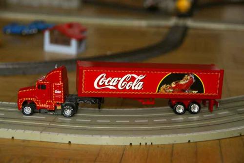

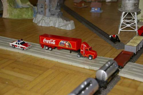

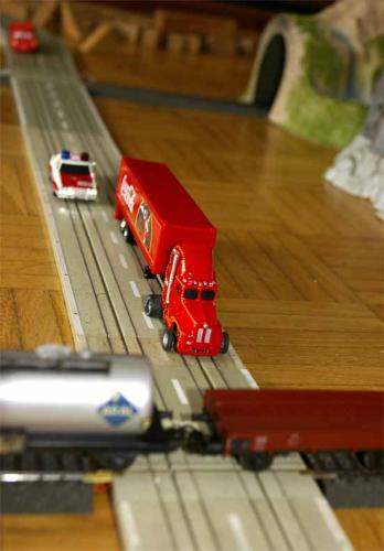

Erster Versuch Coca Cola Truck
Hallo liebe H0tsloter,
die Fahrzeuge die wir mittlwerweile haben, werden alle richtig mit Kindern bespielt. Also wir sind keine Sammler, sondern wollen auch fahren lassen, was wir haben.
Und die Fahrzeuge wenn es sich um KW´s handelt, vor allem von Faller sind selbst in Ebay doch schon teuer. Also haben wir beschlossen, dass wir uns ein paar Fahrzeuge selber bauen. Bzw. ich mache das, weil die Kinder noch zu klein dazu sind.
Und da ist uns dieser Coca Cola Truck aus der Spielzeugkiste in die Hände gefallen.
Gut, den Profi-Karossen-Bauern die ich hier mitverfolge und deren Karaosserien wirklich bewundere, werden bestimmt einige Fehler etc. finden, aber irgendwie geht´s halt mal los.
Ich habe das Führerhaus auch nicht in Resin oder so gegossen, sondern das Metallführerhaus einfach mit Dremel etc. angepasst.

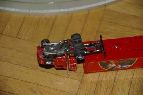

Darunter ein Aurora Afx-Chassis gebaut.
Mit den ganz engen Kurven-Innenbahn hat er etwas Probleme, aber selbst die 90 ° Aussen fährt er schon wieder ganz anständig.
Na vielelicht gefällt euch mein erstes Anfängerstück ja ein bisschen!
Joli
Servus Joli,
für den Anfang ist das eine beachtenwerte Leistung [Bild: good.gif] [Bild: good.gif]
Schlussendlich sollen die Autos ja Spass machen und wenn sich Dein Nachwuchs darüber freut ist das Ziel zu 100% erreicht!
Weiter so, zeig uns bitte alles was Du baust und entwickelst. Wir alle können täglich was voneinander lernen und entdecken immer wieder andere Möglichkeiten Sachen zu bauen oder Probleme zu lösen.
Genau davon lebt dieses Forum.

Um das enge Kurvenproblem anzugehen, solltest du dir überlegen, das zweiachsergestell drehbar zu bauen. Es braucht dann aber noch ne Führung, sonst überholt das Hinterteil.
Einige hier haben die Original AFX-Trucks, die können dir sagen wie das gelöst ist. Ich habe selber keine von den Trucks, somit kann ich da nicht entscheidend zur Lösung beitragen - denn - kinderfreundlich muss die Geschichte ja sein.

ja da werde ich auch noch Erfahrung sammeln müssen. also im anhänger habe ich einen führungsstift plaziert, damit der nicht bei den Kurven abhaut.
Die Hinterräder (Hartplastik) sind noch original und spiegelglatt und leisten eigenltich keinen Widerstand. Vielleicht haue ich einfach mal neue Schleifer drauf, da es in sehr engen Kurven offensichtlich an der Stromaufnahme happert.
Leider habe ich noch nie einen echten Faller Lkw mit Nahänger in echt gesehen. Ich habe mit das einfach so vorgestellt.
Aber es wird besser.

Hallo Joli,
ist doch gut gelungen. Wegen dem Trailer - die Hinterachse ist bei den AFX drehbar, da Du ja schon dremelst, könntest Du die Hinterachseinheit "kappen", falls notwendig auf ein
Stück dünnes Metall oder Kunststoff befestigen und das ganze dann von unten mit dem Trailer so verschrauben, daß noch Bewegung möglich ist.

Mein erster Umbau war ein Colani Truck. Bis er in der 4390 Innenkurve Fahren konnte war es eine ziemliche Frickelei.
Leider habe ich kein Foto mehr davon da er in die Bucht gewandert ist.
Die Länge des Aufliegers ist aber auch ein besonderes Kriterium damit er schön um die Kurven fährt.
Die Auflieger von Tyco und AFX Trucks sind ja nicht besonders lang, im gegensatz zu dem Coca-Cola Truck.
( Ist auch in einer Kiste bei mir )
Ich habe nach einigen Tests festgestellt, das der Abstand von Aufnehmedron bis zum Führungsstift nicht weiter als 11cm sein darf.
TCR haben keinen Drehschemel hinten, da ist der Auflieger von Aufnahmedorn bis mitte Doppelachse 8,4cm lang
Tyco 8,9cm lang.
Aurora 7,8cm
Bemessungsgrundlage dafür ist mitte Aufnahmedorn und mitte Drehschemel des Aufliegers.
Die Führungen des Drehschemels haben Aurora und Tyco so umgesetz:
Aurora :
[url="http://www.abload.de/image.php?img=pict0032ljul.jpg"][Bild: pict0032ljul.jpg][/url]
Tyco:
[url="http://www.abload.de/image.php?img=pict00333eee.jpg"][Bild: pict00333eee.jpg][/url]

Danke für die Tips mit dem Trailer. Da werde ich mich mal dran machen müssen und eine drehbare Achsaufhängung machen.
Habe mal den hinteren Trailerführungsstift gekürzt under läuft schon besser. Mit ein bisschen silikon schafft er vielelicht sogar die enge Kurve. Ich sehe schon das esten und Besteln geht erst richtig los.
