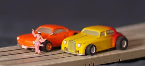

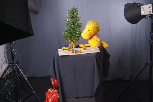

wer sich fragt, wie Mann zu richtig ausgeleuchteten Photos kommt
hier die antwort
absichtlich sichtbar die hintergrundblitzköpfe, die das licht für den hintergrund bringen
vorn links das schwarze etwas ist das hauptlicht
vorn rechts nicht sichtbar der 2te vorderlichtkopf der etwas restlicht von rechts bringt
den weissabgleich der cam auf ca. 5500 kelvin an der cam eingestellt
und schon geht es los
kann MANN sogar faller mit photografieren

wer also mal gern mit kanonen auf Faller Schiessen will, kann gern 4 blitzköpfe bemühen
am besten in verbindung mit einer Digi-SLR
ein paar anhänge

stimmt
beim 5ten blitzkopf, fingen autos und schienen an zu schmelzen
deswegen habe ich dann nur noch mit vieren weiter gearbeitet
cu
Schau auf dem einen Bild hängt die Fallerschiene schon durch, die fürchtet sich sicher. Oder es ist die Hitze, welche die Schiene langsam verbiegt <img src='http://www.h0slot.de/public/style_emoticons/<#EMO_DIR#>/laugh.png' class='bbc_emoticon' alt=':lol:' />
Aber die Fotos sind super, auch die Tiefe durch die Hintergrundbeleuchtung [Bild: good.gif]
Für einen Schnappschuss finde ich das aber ein bisschen seeehhhhr Aufwendig, dürfte bei Dir wohl eine Berufskrankheit sein <img src='http://www.h0slot.de/public/style_emoticons/<#EMO_DIR#>/laugh.png' class='bbc_emoticon' alt=':lol:' /> <img src='http://www.h0slot.de/public/style_emoticons/<#EMO_DIR#>/rolleyes.gif' class='bbc_emoticon' alt='Rolleyes' />
