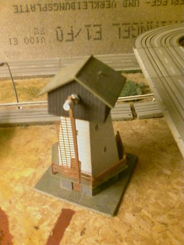

A pro pro, hat jemand ne Idee woher ich neue Windmühlenflügel kriegen kann, die soll auch restauriert werden:
[attachment=5255:IMAGE_153g.jpg]

Ist das eine Flügelrad noch o.k. und sieht genau so wie die fehlenden aus? Dann könntest Dun es als Vorlage für die Reproduktion verwenden. Ob sich der Aufwand lohnt, musst Du selbst entscheiden.
[quote name='Roopy' post='24168' date='04.09.2008 - 17:33']Ist das eine Flügelrad noch o.k. und sieht genau so wie die fehlenden aus? Dann könntest Dun es als Vorlage für die Reproduktion verwenden. Ob sich der Aufwand lohnt, musst Du selbst entscheiden.[/quote]

Das Flügelrad ist noch OK, so waren die anderen auch mal. Ich hab auch noch ein 2. allerdings fehlen da ein paar Teile. Mein Versuch heute in einem Modellbauladen für Modelleisenbahnen war sehr erfolglos, alles was ich für meine Bahn mitgebracht habe, waren ein paar Märklin-Stromstecker für die Trafos ;-), wenn du also einen Tipp zur reproduktion hast, damit kenne ich mich leider garnicht aus.

Von dem noch komplett erhaltenen Flügelrad würde ich z.B. eine Form aus Silikon erstellen und die Repros aus Resin gießen.
