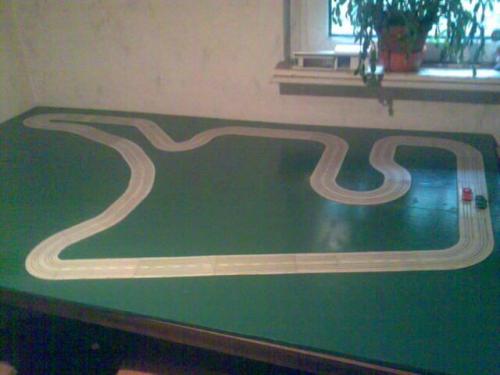

Erster Versuch, Faller Hockenheimring
Habmal versucht nen Hockenheimring aus Fallerschienen zu bauen, hier das erste Bild. Die Platte ist 2,00 mal 1,40 Meter, die Bahn ca. 1,85 mal 1,10. Die Parabolika ist leider noch etwas "unrund".
Hallo Jupp
Kompliment, das schaut doch schon ganz gut aus!
Kleiner Tipp: Rein optisch scheint mir das Motodrom etwas weit oben während die S-Kurve nach der Haarnadel etwas an der 'Parabolica' klebt.
Ich glaube zu erkennen, dass vor der Zielkurve eine 10er-Gerade eingebaut ist; versuche doch mal, die durch eine 5er zu ersetzen und die anderen 5 cm
nach der Haarnadel einzusetzen.
Gruss und viel Spass!
Stephan
Nachtrag: Die 'unrunde' Parabolica würde mich jetzt nicht stören

Hallo Stephan,
vor der Zielkurve hatte ich ne 10er und ne 5er Gerade, die 5er hab ich versetzt wie Du vorgeschlagen hast. Sieht wirklich besser aus, danke für den Tipp.
Habe auch versucht die 5er da zu lassen und die 10er zu versetzen, dann wurde es zwischen Motodrom und Zielgerade etwas eng.
Gruß Jupp

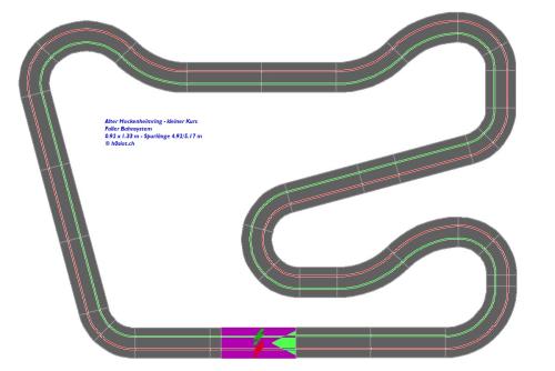

[quote name='Jürgen W.' post='24030' date='28.08.2008 - 15:40']Aber passt der "alte" Hockenheimring mit Ostkurve und Schikanen nicht besser zu den klassischen Fallerschienen als der neue Retortenkurs mit Parabolika und Spitzkehre?[/quote]
Ich denke, dass der alte Kurs mit der Faller-Geometrie nie und nimmer auch nur einigermassen realistisch nachgebaut werden könnte. Klar, das Motodrom und die Schikanen wären wohl kein Problem, dafür aber die extrem grossen Kurvenradien vor und nach der Ost-Kurve...
Schon die Parabolika auf Jupps neuem Kurs ist ja zwangsläufig etwas eckig geraten, und die hat einen wesentlich kleineren Radius als die gekrümmten Wald'geraden' des alten Rings.
Vielleicht wäre aber die alte Kurzanbindung mit der Querspange (wie Sie z.B. von der DTM gefahren wurde) eine Überlegung Wert für eine Kleinbahn...
Gruss und einen schönen Abend
Stephan

So was in der Richtung:
[attachment=5214:Hockenheim.jpg]
Gruss und einen schönen Tag
Stephan

[quote name='Jupp' post='24010' date='27.08.2008 - 22:34']Habmal versucht nen Hockenheimring aus Fallerschienen zu bauen, hier das erste Bild. Die Platte ist 2,00 mal 1,40 Meter, die Bahn ca. 1,85 mal 1,10. Die Parabolika ist leider noch etwas "unrund".[/quote]Hallo Jupp,
herzlichen Glückwunsch zu deinem gelungenen Entwurf. Er gefällt mir gut.
Beim Betrachten der Strecke fällt mir auf, dass Autos, die in der ersten Kurve hinter Start und Ziel von der Bahn fliegen, schlecht mit der Hand zu erreichen sind.
Hast du mal überlegt, die Strecke um c.a. 45° zu drehen? Das könnte für das Einsetzen der Fahrzeuge vorteilhafter sein. Außerdem bekämst du wahrscheinlich mehr Platz an der Haarnadel, z.B. für eine Auslaufzone.
michael o.
P.S.
Ich persönlich finde die Haarnadel von Faller wirklich Klasse und sie passt auch für den Hockenheimring. Allerdings muss man da ein wenig üben, um sie gut fahren zu können. Wenn du z.B. mit Kindern oder Gästen die Strecke fahren möchtest, würde ich die Haarnadel ersetzen, damit sie nicht so frustriert sind <img src='http://www.h0slot.de/public/style_emoticons/<#EMO_DIR#>/biggrin.png' class='bbc_emoticon' alt='Big Grin' /> .

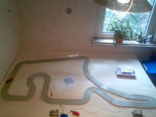

[attachment=5238:Hockenheim_4.jpg]Update, aktuelles Foto, leider wieder nicht soooo scharf, eben mit dem Handy gemacht...
Danke für all eure Tipps und Anregungen! Ich hätte nicht geglaubt, das ihr euch so viel Gedanken um meine Spontanidee Hockenheim macht. An der Parabolika hab ich noch etwas nachgebessert, so ist sie schon schneller zu fahren. Weil ich mit der Strecke so echt zufrieden bin hab ich angefangen sie zu einer "permanenten Rennstrecke" auszubauen. Habe die Grundplatte verkleinert (2 mal1,2 Meter und entlang der Parabolika abgeschregt) und um die Schienen 6mm Sperrholz zugesägt, verleimt und festgetackert und dann noch grün angemalt. Wenn ich weiter baue (Kiesbetten, Boxenegasse... nur gemalt, berichte ich euch.
Gruß Jupp
