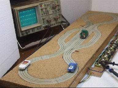

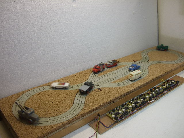

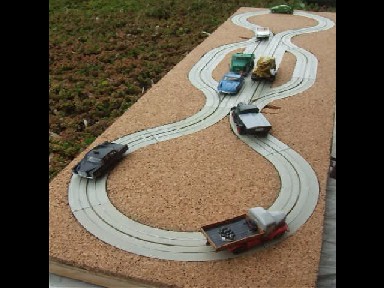

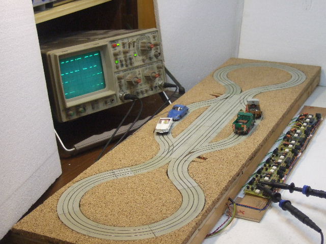

gestern haben Dieter und ich die neue Blockstellenteststrecke ausprobiert <img src='http://www.h0slot.de/public/style_emoticons/<#EMO_DIR#>/smile.png' class='bbc_emoticon' alt='  ' /> :

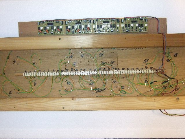

Hier ist jede einzelen Schiene isoliert und verdrahtet unter die Platte geführt:
An zentraler Stelle werden dann die eine oder andere Schiene direkt verbunden. Der Vorteil ist, dass die Blöcke ausprobiert und bei Bedarf variiert werden können.
Die linke Seite der Teststrecke ist auf dem folgenden [url="http://www.ebmos.de/sonst/suche/Abschlepper%20Schnitt.wmv"]Filmchen mit dem eigenwilligen Abschleppwagen[/url] noch nicht vollständig blockstellengesteuert. Dadurch ergeben sich einige kuriose Situationen. Auch das Anfahrverhalten lässt noch zu wünschen übrig.

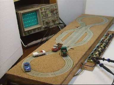

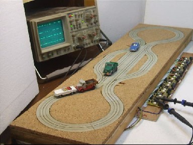

bin gerade aus dem Bastelkeller zurück - etwas Gutes hat dieses Regenwetter dann doch gehabt <img src='http://www.h0slot.de/public/style_emoticons/<#EMO_DIR#>/smile.png' class='bbc_emoticon' alt='  ' /> .
Alle 16 Blockstellen funktionieren jetzt. Hatte ich doch einen Fehler im Schaltplan eingebaut, der aber jetzt behoben ist <img src='http://www.h0slot.de/public/style_emoticons/<#EMO_DIR#>/sad.png' class='bbc_emoticon' alt='  ' /> .
Der anschließende Test mit den 4 abgebildeten Autos zeigte gute Ergebnisse. Leider hat sich vor dem Filmen der LKW mit dem CT-Dekoder mal wieder verabschiedet. Sobald ich wieder mehr Autos habe, stelle ich wieder ein Filmchen ein. Es sieht schon lustig aus, so viel Fallerautos hintereinander fahren zu sehen <img src='http://www.h0slot.de/public/style_emoticons/<#EMO_DIR#>/biggrin.png' class='bbc_emoticon' alt='  ' /> .
Es bleibt bisher nur das Phänomen des "eigenwilligen Abschleppwagens", der partout nicht an den Blockstellen anhalten will. Damit mach ich dann morgen weiter <img src='http://www.h0slot.de/public/style_emoticons/<#EMO_DIR#>/rolleyes.gif' class='bbc_emoticon' alt='  ' /> .
michael o.

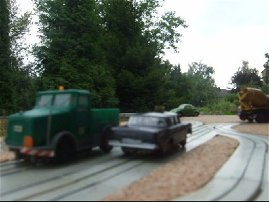

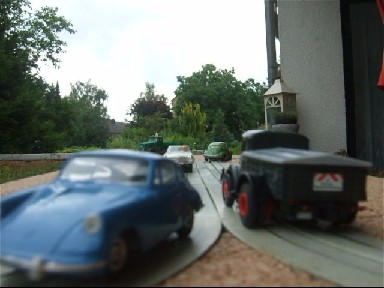

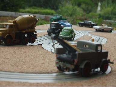

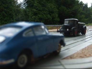

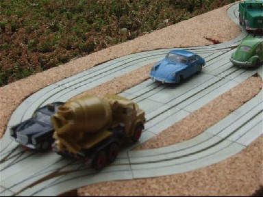

jetzt hat endlich die Diva einen Termin: Der CT-bestückte LKW hat - zumindest für die Filmaufnahmen - durchgehalten. Dann aber fing er wieder an rumzuzicken. Es ist eine Wonne, sich den Teil (weiter hinten im Film) reinzuziehen <img src='http://www.h0slot.de/public/style_emoticons/<#EMO_DIR#>/biggrin.png' class='bbc_emoticon' alt='  ' /> . So denn, der [url="http://www.ebmos.de/sonst/suche/AlleBloeckeAktiv.wmv"]Film mit dem zuckenden LKW[/url].
- Die LKW haben Zinkgetriebe, die PKW Flackanker für Rennen. Im MAN (grau/rot) wirkt ein CT-, in den drei anderen ein Uhlenbrock-Dekoder.
- Die Autos mit Renngetriebe können genauso langsam fahren, wie die mit Zinkgetriebe. Allerdings ist das Ausrollverhalten bei den höher übersetzten Motoren günstiger.
- Einigermaßen flüssiges Fahren kann man erreichen, wenn alle Autos etwa gleich schnell sind.
- Der von uns theoretisch betrachtete Ziehharmonikaeffekt ist deutlich zu sehen, wenn vorne ein Schleicher fährt.
- Wie wichtig die Schleiferfrage ist, kann man daran erkennen, dass auch im Blockstellenbetrieb Unfälle nicht auszuschließen sind. Nämlich genau dann, wenn die Schleifer den Kontakt verlieren. Auch dann, wenn ein Auto weiter als ein Blockabstand ausrollt, kann es knallen. Blockgröße und Fahrgeschwindigkeit müssen aufeinander abgestimmt sein.
![[Bild: DSCF3277_0001.jpg]](http://www.ebmos.de/sonst/suche/DSCF3277_0001.jpg)
![[Bild: DSCF3277_0002.jpg]](http://www.ebmos.de/sonst/suche/DSCF3277_0002.jpg)
Achtung, da die selbstgebauten Isolierverbinder keinen Abstandsring wie die originalen von Faller haben, muss man höllisch aufpassen, dass die einzelnen Schienen nicht über die Fahrbahnleiter elektrisch verbunden werden!
michael o.

@Michael
Was für ein Motor ist in dem LKW, der nicht anhalten will ?
Ist da etwa ein Faulhaber drin?
Dann solltest Du mal parallel zu dem Motor eine Glühbirne anschliessen. Damit würde der Motor kurz geschlossen und somit gehemmt werden.
Ansonsten überprüfe mal die Regelparameter für die Lastregelung.
Schalte diese doch einmal ab, und beobachte, wie der Wagen dann fährt.
Oswin

[quote name='Modellbahner' post='23438' date='18.07.2008 - 19:17']...Was für ein Motor ist in dem LKW, der nicht anhalten will ?
Schalte diese doch einmal ab, und beobachte, wie der Wagen dann fährt.[/quote]Hallo Oswin,

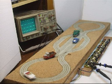

es ist vertrackt. Da ist ein Faller F5 mit Zinkgetriebe und ein CT-Dekoder drin. Genauso wie bei meinem zickenden LKW. Allerdings waren die Dekoderparameter für die Blinkfunktion angepasst. Aber selbst nach einem Reset der Konfiguration auf die Werkseinstellung verhielt sich das Auto weiterhin eigenwillig.
Nach Überprüfung der Spannung am Gleis mit dem Oskar stellte sich heraus, dass eine Restspannung blieb, wahrscheinlich aus der Hilfsspannung. Ein weiteres Phänomen ist, dass der Krankenwagen zwar stehenblieb, aber die LED alle weiterhin leuchteten. Zumindest das lässt sich einigermaßen erklären.
Ich mach mich am Wochenende dran, das Ganze zu untersuchen. Dabei werde ich mich nicht überraschen lassen, du weißt ja: Nr. 5 lebt <img src='http://www.h0slot.de/public/style_emoticons/<#EMO_DIR#>/laugh.png' class='bbc_emoticon' alt=':lol:' /> .
michael o.

[quote name='mos' post='23445' date='18.07.2008 - 22:20']es ist vertrackt. Da ist ein Faller F5 mit Zinkgetriebe und ein CT-Dekoder drin.[/quote]
Hallo Michael,
Zinkgetriebe haben ja einen grossen Auslauf. Nur wenn der Motor durch einen Verbraucher(Glühbirne) kurz geschlossen wird, kann der Auslauf verringert werden. In dem Auto ist ja ein Dekoder eingebaut.(Spekulation an) In der Regel könnte der Dekoder eine ähnliche Wirkung erreichen(Spekulation aus)
Wenn der Auslauf immer noch zu gross ist, dann würde ich sagen, dass dieser Dekoder anders ist, als die Dekoder in den anderen Autos mit Zinkgetrieben.
Ansonsten kann ich mir dieses Phänomen nicht erklären.
Oswin

Ente gut, alles gut <img src='http://www.h0slot.de/public/style_emoticons/<#EMO_DIR#>/biggrin.png' class='bbc_emoticon' alt='  ' /> .
Der zuckende LKW zickt (derzeit) nicht mehr, der eigenwillige Abschleppwagen verhält sich nach einem burschikosen Reset wieder wie er soll - frag' uns nicht, weshalb <img src='http://www.h0slot.de/public/style_emoticons/<#EMO_DIR#>/smile.png' class='bbc_emoticon' alt='  ' /> .
![[Bild: DSCF3289_0003.jpg]](http://www.ebmos.de/sonst/suche/DSCF3289_0003.jpg)
![[Bild: DSCF3294_0002.jpg]](http://www.ebmos.de/sonst/suche/DSCF3294_0002.jpg)
![[Bild: DSCF3300_0001.jpg]](http://www.ebmos.de/sonst/suche/DSCF3300_0001.jpg)
Wir haben jetzt einen "Massentest" durchgeführt. Bei der derzeitigen Schaltungsdimensionierung fahren auf dem Hundeknochen mit 16 Blöcken 6 Autos flüssig und 8 Autos stockend. Das läßt sich wahrscheinlich durch Veringerung der Anfahrverzögerung in der Hardware optimieren. Die soll dann nur noch Entstören, verzögert wird dann über Konfiguration im Dekoder.
Ein neues Filmchen auf der Hundeknochen-Teststrecke ist entstanden: [url="http://www.ebmos.de/sonst/suche/Hundeknochen.wmv"]Wir dürfen jetzt Draußen spielen[/url] <img src='http://www.h0slot.de/public/style_emoticons/<#EMO_DIR#>/rolleyes.gif' class='bbc_emoticon' alt='  ' /> .
michael o.
EDIT: Bilder für I-Explorer optimiert.
