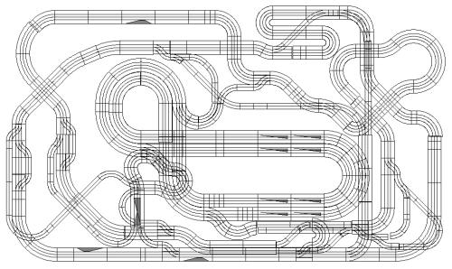

Hab Raily 4 neu installiert auf dem Laptop und probiert wies läuft.
Hab mich an die Bilder gehalten, nicht ganz komplett, die einspurigen fehlen noch.
Da blick ich nicht durch.
Wenn ich von euch Ergänzungen bekomme, mach ich's fertig.

Hallo Lothar,
hier ein paar Ergänzungen:
Rechts unten (Esso-Tanke mit Waschstrasse) führen die beiden einspurigen über eine umgedrehte Abzweigung und eine weitere Einfahrt wieder auf die normale Fahrbahn.
Im Tunnel unterhalb der Esso-Tanke gibt´s noch eine Doppelabzweigung nach links, wobei sich die Fahrbahnen im Tunnel unterhab der Altstadt teilen und eine davon unter den Serpentinen wieder auf die Fahrbahn trifft. In diesem Bereich hast du eine falsche Abzweigung "eingebaut". Hier ist jeweils nur eine Einfahrt verbaut.
Die zweite Fahrbahn verläuft teilweise Unterhalb der Hauptplatte bis zur Doppelabzweigung hinter der Rennbahn.
Die Einfaht ist durch ein Eigenbauhäuschen (Mels Drive-In) getarnt.
Links unten kommen die beiden einspurigen über einen Spurwechsel  und ein paar enge Kurven wieder zurück zur Rennstrecke. Dort ist eine Doppelabzweigung unterhalb der Acht verbaut. Die Doppelabzweigungen der Rennbahn habe ich so umgebaut, dass sie gleichsinnig also je 2x recht bzw. 2x links abbiegen.
Ansonsten sieht das Layout klasse aus Big Grin

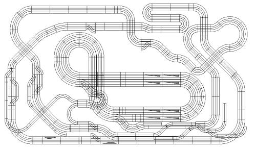

da geht wirklich was, ist echt kompliziert deine Bahn. Auch wegen der 3 Ebenen und der Rennstrecke.
Hoffe ich habe es richtig verstanden:
Schaltest du die Weichen alle konventionell mit Faller Drückern?
Die 4580 wird in Raily leider nicht besser dargestellt. Sonst ist alles da, bis auf Schiene kreuzt Strasse.

Hallo Lothar,
das sieht sehr gut aus Big Grin .
Die Abzweigungen schalte ich mit einfachen Tastern vom Schaltpult aus.
Ich stelle nachher mal ein Foto davon hier ein.
@ Wolfgang:
Mein Layout ist fast 100%ig wiedergegeben. Den Rest können wir am Telefon klären.

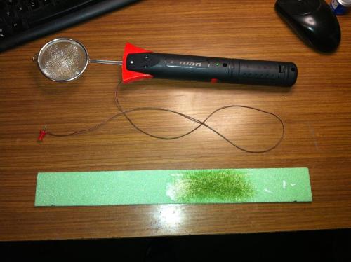

Auf dem vierten Bild ist der selbstgebaute "Grassmaster" für ca. 6€ aus einer elektrischen Fliegenklatsche zu sehen!

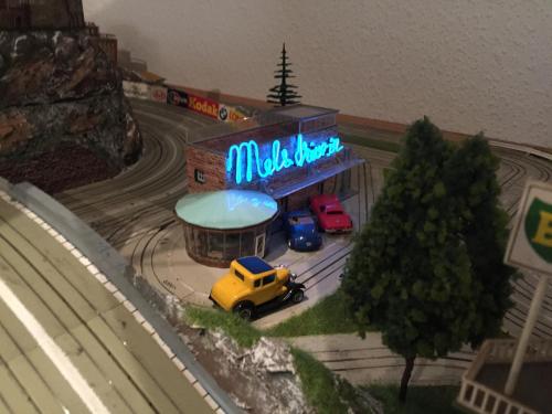

Hallo liebe Slotter,
ich habe hier mal zwei Details meiner Anlage: Shy
1. Das Eigenbau "Mels drive in" aus Teilen eines Faller-ams Rundcafes, Balsaholz und einigen übrig gebliebenen Bahnhofsteilen.
2. Die Fahrbahnunterspüliung mit "Busch" Baustellenblitz-Lauflicht!
[attachment=7271]

Hallo Micha,
sieht gut aus - lass mich raten, wer die Namensgeberin beim Drive-In ist?
Die Idee mit der Unterspüluung ist auch klasse.
Sehe gerade, dass du die mittleren Schienen der Baustelle gegeneinander isoliert hast. Hast du Schienen wie für den "Rennbetrieb" verdrahtet, d.h. links und rechts jeweils gleiches Potential? Oder für den Verkehrsbetrieb - außen und innen gleiches Potential?

Hallo Michaelo,
das drive-in ist an den Film "American graffity" angelehnt.
Da fuhr einer der Hauptdarsteller einen gelben 32er Ford Hotrod.
Die Fahrbahnen sind, wie weiter oben beschrieben, einzeln über je ein Notbook-Netzteil und 5A-Drehzahlsteller angesteuert. Die Isolation ist lediglich zur Sicherheit eingebaut. Einen Kurzschluss kann es deshalb bei meiner Bahn nicht geben.

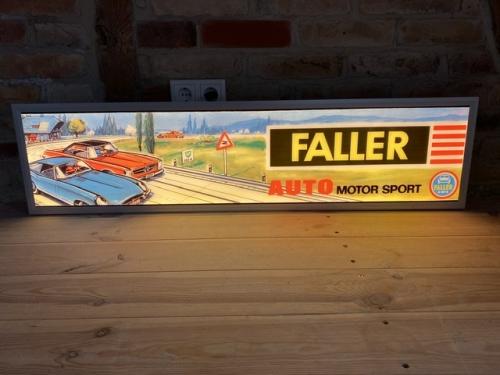

Kurze Meldung! Der künftige Anlagenraum macht Fortschritte und ich befasse mich momentan mit ein paar Gestaltungsgegenständen!
Hier mal die Wandleuchte!

Hallo Namensvetter,
chic die Leuchte!
Hast du da diese Acrylglas Repro Scheibe genommen und hinterleuchtet?
