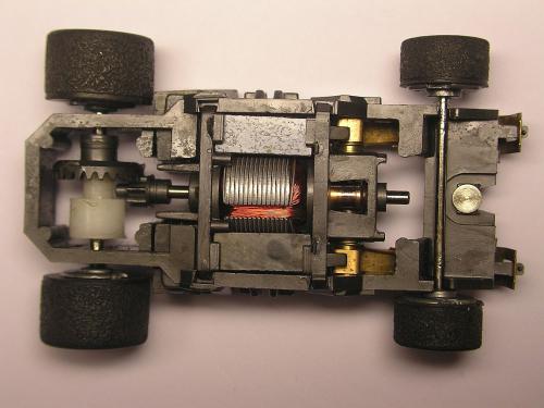

Noch zu retten?
Habe diese gerissene Ankerhalterung bei einem TYCO 440-X2 entdeckt.
Beim fahren selber, habe ich keine Probleme bemerkt.
[url="http://img115.imageshack.us/my.php?image=tycobruchuntennv4.jpg"][Bild: tycobruchuntennv4.th.jpg][/url] [url="http://img115.imageshack.us/my.php?image=tycobruchobenkp4.jpg"][Bild: tycobruchobenkp4.th.jpg][/url]
Erst bei einer normalen "Inspektion" ist es mir aufgefallen.
Kann man das kleben, oder einfach weiter fahren, bis nichts mehr geht?
Da ich nicht weiß, wie lange das Chassis schon so läuft, kann ich auch nicht sagen, ob die Kohlen schon schräg geschliffen sind. <img src='http://www.h0slot.de/public/style_emoticons/<#EMO_DIR#>/huh.png' class='bbc_emoticon' alt='Huh' />
Gib mir doch per PN deine Adresse an - ich sende Dir eine zu, habe sicher noch eine in meiner Ersatzteilbox

Wenn es tut - in Ruhe lassen.
[quote name='ernie' post='21305' date='10.03.2008 - 20:54'].....never change a runingsystem!
Arne[/quote]
Auf keinen Fall !!!
Als Folge werden die Kohlen schief ablaufen und irgendwann das Lager klemmen ...
Ggf. spende ich gerne ein neues Lagerschild.
Jörg
wenn die kohle noch lang genug ist, wird man wohl auch nichts merken. aber da sie mit einiger sicherheit schräg geschliffen sein wird, wird sie wohl schnell zuende sein. besser JETZT ein NEUES lagerschild einsetzen und besser gleich auch 2 neue kohlen. die kohlen werden wohl auch UNgleich abgenutzt sein und demzufolge UNgleichen druck auf den kollektor ausüben. das kann gut gehen, sollte aber nachteile haben. wie gesagt, besser ab in die gelbe tonne mit dem gebrochenen lagerschild. "kleben UND eine metallklammer darum" ginge auch, aber ein neuer lagerschild ist einfacher und billiger, vor allem, wenn ein treuer kumpel das ja schon angeboten hat. ausserdem: wie hoch wollen wir den aufwand treiben?
immer eine gute fahrt!
Abhilfe in Form eines neuen Schildes ist seit heute Morgen auf der Post...

Hier ein guter Vorschlag, der mich als PN von photomanHH erreichte: "ich klebe so etwas oft mit sekundenkleber und mache dann einen so gross wie möglichen Kabelbinder darum. damit das was so lange aufstand, nicht gleich wieder aufplatzt. Ich mache so etwas dann auch meisst so gut es geht mit einem normalem Haarfön warm."

Hallo Roopy,
ich würde das Lagerschild ausbauen, ggf entfetten, entkohlen und säubern. Danach mit Uhu Endfest die Bruchstelle kleben, dann entweder auf dem schild ganz dünn Endfest verschmieren, oder besser ein kleine Platte mit Bohrung auf dem Schild verkleben. Endfest Temperatur beachten.

Das Ersatzschild von Stephan ist verbaut.
Was soll ich sagen…, hatte Arne vielleicht doch Recht “.....never change a runingsystem!“
evtl müssen sich zB erst wieder die kohlen einlaufen auf die neuen bedingungen

Das Ersatzschild von Stephan ist verbaut. Was soll ich Euch sagen…, Hatte Arne vielleicht doch Recht “.....never change a runingsystem!“
Hier ein kleiner Testbericht
Ich habe bewusst nur immer das Schild getauscht, um zu sehen, ob es sich auf das Fahrverhalten auswirkt.
Das Schild von Stephan weich leicht von meinem ab.
links das alte, rechts das neue, die kleinen Nasen sollen bestimmt die Magneten auf Distanz halten.

täuscht es, oder ziehen die Magnete jetzt am neuen Schild leicht schief nach innen?
[attachment=4283:Schild_eingebaut.jpg]
mit gebrochenem Schild:
der Wagen brauchte für meine 7Meter-Teststrecke (10 Runden warm fahren, 10 Runden auf Zeit) bei konstanter Stromzufuhr 36,3 Sekunden.
mit dem neuen Schild:
fast 10 Sekunden länger als vorher.
Darauf hin, habe noch mal das alte Schild eingebaut. Damit lief es zwar wieder schneller, als mit dem neuen, aber langsamer als zum Anfang.
Ich habe dann das alte Schild mit Blitz Plastik geklebt. Anschließend war der „Renner“ sogar über 15 Sekunden langsamer als zu Beginn!

Beim zweiten Betrachten deines Bildes vom Chassis ist mir noch folgendes aufgefallen:
Bei der Vorderachse hat es links Fuseln (dürfte allerdings keinen Einfluss auf die Kohlen haben <img src='http://www.h0slot.de/public/style_emoticons/<#EMO_DIR#>/biggrin.png' class='bbc_emoticon' alt='Big Grin' /> )
Der Kollektor (dort wo die Kohlen an die Ankerwelle kommen), scheint mir schmutzig/verschmiert
Das Chasssis scheint mir vorne tatsächlich verzogen; der linke Schleifer (auf dem Bild oben) liegt ganz am Chassis an und ist rechts bündig mit der Nase, der rechte Schleifer ist nicht bündig und hat die Nase in etwa in der Mitte. Sind die Kohlenhalter ganz bis zum Anschlag drin? (Mir scheint fast, als wäre die Motoreinheit in diesem Bereich etwas zu breit, was das Chassis dort voneindander drückt; Deine Einschätzung mit dem Magneten teile ich nämlich.
Stephan

ich habe zwar nicht alle meine 440/440X-2 Chassis durchgesehen, aber keins mit Schild ohne die vier Zapfen gefunden. Klar, daß es nicht richtig läuft, wenn die Magnete vorn zusammenziehen (und das sieht tatsächlich so aus).

Ich bin ebenfalls ein wenig erstaunt; ich hab einfach in die Ersatzteilkiste gegriffen und das Schild versandt, ohne weiter nachzusehen.
Bin mal gespannt darauf, heute Abend meine durchzusehen; im Artikel von dem ich den Link gepostet habe, steht etwas, dass eigentlich nur eines von vier möglichen Schildern brauchbar sei. Ob sich das allerdings auf Top-Level-Tuning oder auch auf den Allgemeinbedarf bezieht, ist mir nicht bekannt.

Zitat:..., dass eigentlich nur eines von vier möglichen Schildern brauchbar sei. Ob das aber auf Top-Tuning oder auch den Allgemeinbedarf gilt, ist mir nicht bekannt.
Deswegen hatte ich geschrieben "Nach meinen Erfahrungen ..." <img src='http://www.h0slot.de/public/style_emoticons/<#EMO_DIR#>/wink.png' class='bbc_emoticon' alt='Wink' />
Für Top-Tuning habe ich die Lagerschilde mit Metallagern von BSRT bzw. WIZZARD eingesetzt.
Jörg
P.S.: Ich sehe gerade in Umpfi's Slotbox, daß an den abgebildeten Schilden die Zapfen auch fehlen [Bild: sm_ratlos.gif]

Mir kommt der Verdacht, dass das allenfalls mit 440x / 440x2 zu tun haben könnte....

Sorry, wegen der Fusseln und dem Kollektor. Ab und zu fahre ich den Wagen auch ... [Bild: blush.gif] ,auf meiner Fußbodenbahn.
Den Anpressdruck der Kohlen hatte ich auch schon in Verdacht, aber sie sitzen normal drin. Dann dachte ich noch, das die Schleifer zu stark an die Bahn drücken. Ich veringerte also den Druck der beiden Schleiferfedern, so das sie einen nur leichten Anpressdruck hatten. Das Ergebniss viel jedoch negativ aus. Ich erhöte wieder den Druck und es lief besser.
Auf meinem Chassis steht übrigens MALAYSIA. Ob es auch da her kommt, weiß man bei den vielen Zulieferern der Autoindustrie ja gar nicht mehr. <img src='http://www.h0slot.de/public/style_emoticons/<#EMO_DIR#>/wink.png' class='bbc_emoticon' alt='Wink' />
