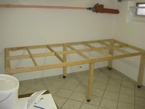

Das Grundgrüst steht als "Rolling Chassis" an seinem Bestimmungsort und den Schienenplan für den Schattenbahnhof habe ich in 1:1 ausgedruckt.

Wenn Du nicht zu tief einsteigen möchtest, ist die Eisenbahntechnik eigentlich ganz einfach zu verstehen und noch halbwegs bezahlbar. Mein Sohn (11) hat auch eine digitalisierte Märklin Spielbahn. Ich habe mich damals entschieden, die Weichen analog zu verkabeln, d. h. separater Stromanschluss, und mit Handschaltpulten zu bedienen. Auch die Haltesignale sind in diesen Stromkreis integriert und werden manuell bedient. Die Fahrstrecke ist mit "digitalem" Strom versorgt, so dass ohne Probleme mehrere Loks angesteuert werden können. Das Ganze ist auf einem rollbaren Tisch in zwei Ebenen aufgebaut. Ich vermute, dass kommt Deinen Plänen schon ganz nah.

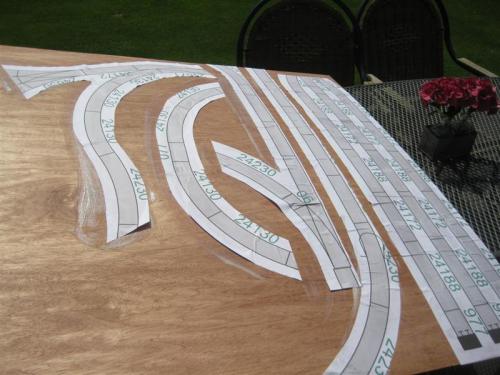

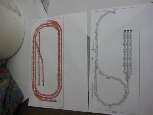

Die Bahn wurde mit der "Gleisplanung" von Märklin erstellt.
Den Schattenbahnhof habe 1:1 ausgedruckt und eben auf 4mm Rohsperrholz geleimt.
Wenn es trocken ist beginnen die Sägespiele.

Ich würde an deinem Streckenplan noch einmal überlegen. Wenn Du auf dem Innenkreis im Uhrzeigersinn fährst, kommst Du in Fahrtrichtung da nicht mehr raus. Überleg mal, noch eine zweite (Bogen)Weiche einzubauen, um in beliebiger Fahrtrichtung vom Innen- in den Außenkreis wechseln zu können. Ansonsten aber ein schönes, kindgerechtes Layout.
Pass aber mit der Steigung in den Schattenbahnhof auf. Du brauchst über den im Schattenbahnhof geparkten Zügen "Handfreiheit" um ggf. entgleiste Loks oder Waggons herausholen zu können. 13 - 15 cm brauchst Du schon. bei Deinem Layout darf es aber auch nicht mehr werden, sonst wird die Auffahrt zu steil. Lange, schwere Züge kommen dann evtl. nicht mehr ans Tageslicht.
Da ist er wieder! Wink
@ Markus: Boah, danke für den Hinweis! Ich habe einige feine Änderungen vorgenommen damit Züge von innen nach außen wechseln können und zu dem wurde die Rampe durch Änderung der Weichen-Kombi ein wenig verlängert. Morgen geht es ans drucken und sägen.
