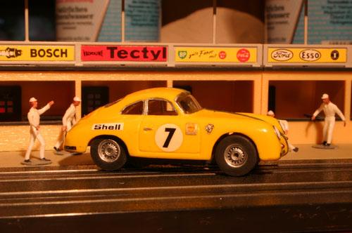

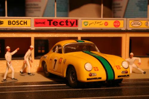

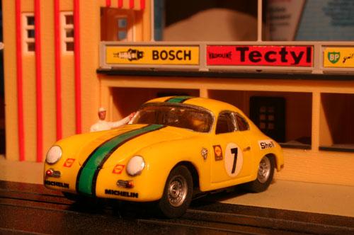

Porsche 356 A Rennversion für AFX
hier mein zweites Auto.

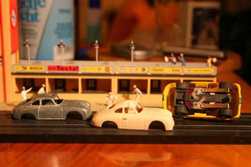

Basis ist ein Maisto (?) Porsche 356a. Abguss angefertigt und auf den Radstand von AFX gekürtzt. Zusätzlich Motor- und Kofferraumhaube angehoben, da Maisto diese in der Karosse abgesenkt hatte.
Von dieser zweiten Urform neuen Abguss mit gefärbter Resine angefertigt, mit Decals versehen und an notwendigen Stellen mit Acryllack bemalt und danach mit Klarlack versiegelt.

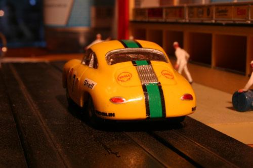

Leider haben einige Decals sich unter dem Klarlack gekreuselt. Ist auf Bildern vermutlich nicht zu sehen.
Da das AFX-Chassis zu breit für die Porsche-Karosse ist, blieb mir nichts anderes übrig, als neue Felgen anzufertigen, die eine passende Spur ermöglichen. Dafür Vincent "Kappen" an AfX-Hinterrad-Felgen "gebackt", in Silikon gegossen und aus Resine neue Felgen gegossen, gesilbert, gebohrt und auf Achsen gezogen.
Allerdings habe ich noch Schwierigkeiten mit dem Rundlauf der Felgen.
So, das wars
