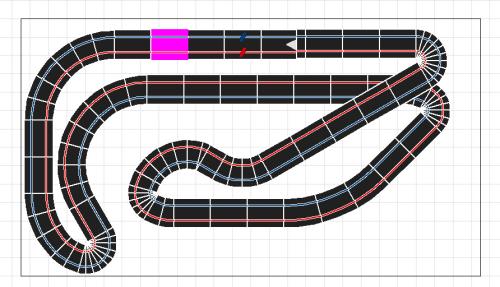

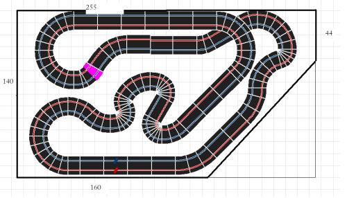

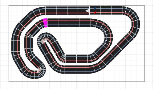

nach meinem ersten Holzbahn Projekt, dass ich auf einer Siebdruckplatte gefräst habe, soll jetzt eine feste Bahn mit ein wenig Gelände entstehen.
Leider kann ich nicht für ein Layout endscheiden. Die Maße der Platte sind 255 x 140 cm, mit einem Schrägschnitt an einer Seite, sihe Foto.
Schienenbreite 16 cm mit 3 Spuren ( 4 cm Abstand)
Wenn jemand bessere Vorschläge hat, dann bitte her damit.
[attachment=3286:Version_3.jpg]
Hier noch 2 weitere :
[attachment=3288:Version_1.jpg]
[attachment=3287:Version_2.jpg]
Hallo Holger,
Das sind ja super Layouts die Du da entworfen hast.
Gefallen mir allesamt.
