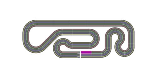

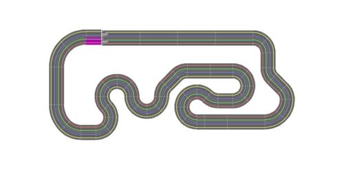

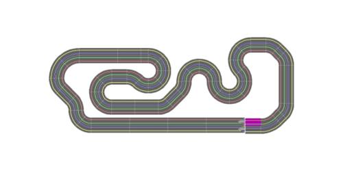

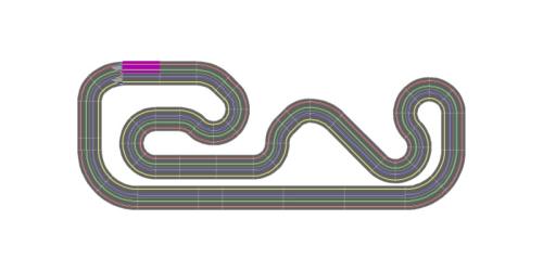

Hallo Frankydean
Ich bin heute nicht zum Mittagessen gegangen (keine Angst, nicht wegen Dir...) und hab' mal was gezeichnet, resp. aus meinem Archiv gekramt:
Schau's Dir mal an, vielleicht ist ja was dabei, was dir gefällt und als Basis hergenommen werden könnte.
Zuerst sei natürlich den Vorstellungen der holden Weiblichkeit genüge getan - obwohl vom Layout her auf deiner Fläche eigentlich mehr drin liegt....
[attachment=3000:FD2a.jpg] [attachment=3001:FD2b.jpg] [attachment=3002:FD2c.jpg] [attachment=3003:FD2d.jpg]
Dann hab ich mir Montmelo (Barcelona) mal zur Brust genommen:
[attachment=3004:FD1.jpg] [attachment=3005:FD1a.jpg]
Die Vorschläge überzeugen mich aber noch nicht wirklich, das Problem ist, auf den doch eher knappen 90 cm breite "die Kurve zu kriegen...". 10 oder 20 cm mehr würden da noch ganz andere Möglichkeiten eröffnen... (Siehe unten)
Nun noch ein paar weitere Vorschläge/Ideen für Deine Fläche:
[attachment=3006:FD3.jpg]
Zwar eine kurze Gerade, doch dank der Verwendung der grossen Kurven und Übergangsbögen schöne Kurvenkombinationen; erinnert ein wenig an Mont Tremblant, evtl. mit einem Schuss Paul Ricard (Le Castellet) und Suzuka...
[attachment=3007:FD4.jpg]
Der - zugegebenermassen etwas hilflose - Versuch einer Acht - hier gäbe es evtl. für eine kleine Boxenanlage Platz
[attachment=3008:FD5.jpg]
Erinnert entefernt an die Luxembourgische Teststrecke von Colmar-Berg
[attachment=3009:FD6.jpg]
Mein heimlicher Favorit wegen den zwei Geraden - aber dafür müssten Dir 10 cm mehr Breite (1 m) zur Verfügung stehen...
Stephan

Und das ist die Vorstudie Variante 2 mit den grösseren Kurvenradien - schaut jetzt aus wie eine Kreuzung zwischen Barcelona und Indianapolis (Barcelopolis oder Indialona...)
[attachment=3020:Nightclu...studie_2.pdf]
Nachtrag: soeben ist mir noch eine Idee gekommen...
Wenn man nach der ersten und vor der letzten Kurve ein gerades Stück einsetzt, dann würde zwar wiederum der ganze dir maximal zur Verfügung stehende Platz in der Breite ausgenutzt, dafür ergäbe sich dann sicher Platz für eine Boxenanlage im Infield. Das ganze sähe dann in etwa so aus:
[attachment=3022:Frankyde...udie_IIa.jpg]
