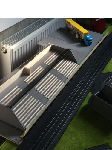

Tribüne und Fahrerlagern entstehen (Tribüne nach eigenen Maßen und Vorstellungen, LKW 1:64)
