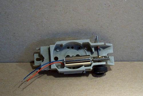

Ich habe mal an diesem verregneten Nachmittag und am Abend versucht einen Brekina 1:87 Unimog mit dem Faller Go Kart Chassis zu motorisieren...
Nach anfänglicher Ratlosigkeit habe ich einfach das Go Kart grosszügig dem Gott des Seitenschneiders geopfert und habe es der Vorderachse beraubt unter einen gerade sinnlos im Regal herumliegenden Unimog geklebt.
Da die Motoraufnahme aus einem unklebbaren Kunststoff besteht, muss man praktisch das gesamte Go Kart verwenden, wenn man sich nicht die komplette Motoraufnahme neu schnitzen möchte ...
Das Reifenproblem war schnell gelöst, da der Unimog bereits Gummireifen hat und die Felgen genau auf die Antriebsachse passen. ...
Sogar der Fahrer fand im Unimog einen neuen Platz. Allerdings musste ich im den halben Helm aus dem Gesicht schnitzen und sein Kinn neu ausformen. Auch die Arme waren viel zu lang und wurden einfach amputiert und neue Finger reingeschnitzt (ich kam mir vor wie Dr. Frankenstein ... [Bild: crazy.gif] )

Da ich leider (noch) keine Spur N Schienen habe, habe ich kurzerhand mal die Kleinstschleiferchen des Go Karts "verbreitert", damit der Unimog auf der H0 Spur fahren kann.
Danach kam natürlich was kommen musste: der Unimog fuhr zwar los, aber in der ersten Kurve verkanteten die Vorderreifen an den Stromschienen ... darum habe ich einen zweiten Führungspin angebracht. Jetzt fährt der Unimog quasi auf Schienen. Nämlich auf den Stromschienen. [Bild: clapping.gif]
Weil er am Anfang abging wie eine Rakete, habe ich ein paar Muttern als Gewicht in den Kofferaufbau gelegt. Und siehe da, der Unimog fährt fast wie mit einem Faller Verkehrsgetriebe! [Bild: good.gif]

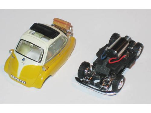

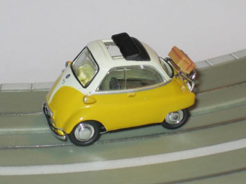

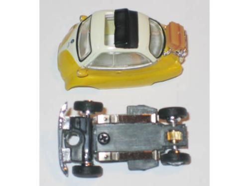

Hier ist sie also: Die BMW Isetta [Bild: pleasantry.gif] TRARA!
[attachment=1935:03.jpg]
Ich habe sie zwar noch nicht fahren lassen, aber das sollte ja kein Problem sein.
Wenn man schon mal eine im Maßstab 1:1 komplett zerlegt (und wieder aufgebaut) hat, wird man das ja in 1:72 auch hinbekommen ...
Ich habe mich diesmal etwas weiter aus dem Fenster gelehnt und das Chassis bis zum maximal möglichen reduziert. Das Material aus dem das Chassis ist, ist mir unbekannt. Es scheint eine Gummi-Kohlenstoffmischung zu sein. Meine Kunststoffkleber lösen das Material jedenfalls nicht im geringsten an. Das lustige ist, obwohl sich das Material total weich anfühlt und es biegsam ist, klingt es beim Fallen auf den Tisch wie ein Steinchen. Ausserdem kann man es auch gut als Bleistift benutzen ... seltsam. Ich habe bemerkt, dass der Kleber zwar das Material nicht anlöst, aber doch relativ gut auf der Oberfläche haftet. Der Neodym Magnet auf der Unterseite des Chassis ist auch festgeklebt. Es gibt also einen passenden Kleber ... nur welcher [Bild: search.gif]
[attachment=1933:01.jpg]
Was die Halterung des Motörchen angeht sollte es möglich sein, sich eine Art Halteklammer zu biegen, die die Verwendung der GoKart Karosserie überflüssig macht ... bin noch auf der Suche nach einem passenden Teilespender ...
[attachment=1934:02.jpg]

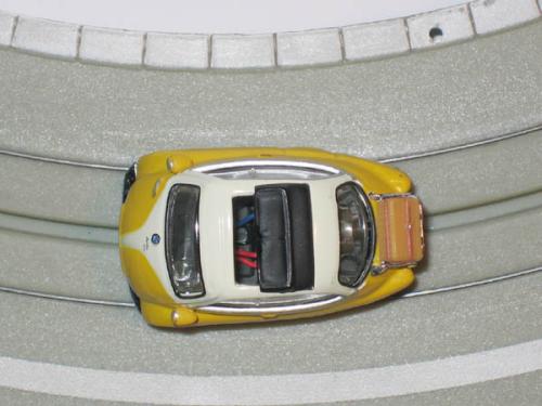

Breitere Schleifer fehlen auch noch, ebenso ein Führungspin (diesmal zwischen den Vorderrädern ... Danke Ulli!)
Ob die Reifen genügend Grip haben weiss ich noch nicht. Ich habe die Originalreifen vom Schuco Modell genommen. Sind zwar gummiähnlich, aber wirken schon etwas hart ...
[attachment=1936:04.jpg]
Sieht schon irgendwie witzig aus das Gefährt. Mit ein bisschen Geschick geht sogar noch ein Fahrer rein ...

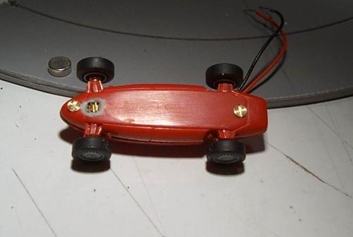

[attachment=3033:CAM_0089.JPG]Meine hochachtung zur Isetta
hier ein nicht weiter verfolgtes Projekt da die Zahnräder mit einzeln zu bekommen waren
zu Bild zwei Motor getrieb hab ich
