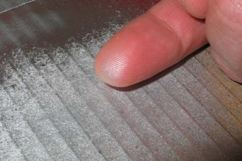

Hallo Martin,
[quote name='Martin' date='31.10.2005 - 11:57']Aber trotzdem, es wäre nett wenn du mal auf ein Stück Kunststoff den Lack sprühst, reibe mal kräftig mit dem Daumen drüber, versuch auch bitte mal ihn klarzulackieren und dann gib mir bitte Bescheid was passiert ist.
Wenn dieser Lack funktionieren sollte dann wäre das die Lösung des verchromens  <img src='http://www.h0slot.de/public/style_emoticons/<#EMO_DIR#>/biggrin.png' class='bbc_emoticon' alt='Big Grin' />.[/quote]
Hmmm... ich habe jetzt mal mit einem Finger auf meiner Karton-Unterlage rumgerubbelt und hatte schon etwas Farbe auf meinem Finger (siehe Foto). An den Kleinteilen (Stoßstangen) habe ich ebenfalls rumgerubbelt und keinen Abrieb gehabt - aber vielleicht sind die Teile dafür zu klein??? Für mich kommt der Lack eh nur für Kleinteile in Frage... Tja - und die Klarlack-Probe werde ich wohl noch verschieben müssen, da ich gar kein Klarlack habe - sorry...
Ich hoffe, ich konnte helfen, tschüss,
Hallo Andreas [Bild: hi.gif],
okay, bringt uns jetzt nicht wirklich weiter. Aber wenn du mal die Gelegenheit hast, dann mach doch bitte mal den Test mit Klarlack.
Wie gesagt, wenn das funktioniert wäre das einen Quantensprung fürs verchromen <img src='http://www.h0slot.de/public/style_emoticons/<#EMO_DIR#>/rolleyes.gif' class='bbc_emoticon' alt='Rolleyes' />.
Es würde viele Probleme lösen.
Besten Dank für deine Hilfe!
