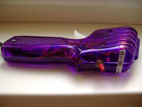

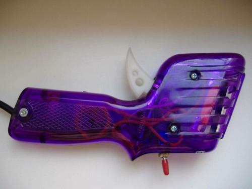

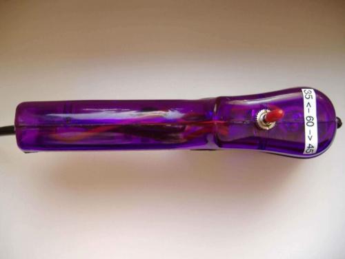

Habe von Umfi gestern mein Packet bekommen.
Also erst einmal so am Rande. Ich habe vorher noch nie Siliconreifen gehabt.
Wow sind die gut. <img src='http://www.h0slot.de/public/style_emoticons/<#EMO_DIR#>/biggrin.png' class='bbc_emoticon' alt='Big Grin' />
Habe mich gleich rangesetzt und meinen erstandenen Parma Eco Regler umgebaut.
Parma 60 Ohm Regler mit dem Bausatz.
Jetzt kann er auch 35 Ohm, 45 Ohm und 60 Ohm.
Die Anleitung fand ich verständlich, für einen wie mich, der zwar schon mal einen Lötkolben in der Hand und als Kind einen ElektronikKasten hatte. Aber sonst wenig damit zu tun hat.
Nach ein bischen gucken und lesen bin ich dann zu dem Schluß gekommen den Schalter nicht an der beschriebenen Stelle einzubauen.
Aber es hat alles geklappt.
Hier das Ergebnis. <img src='http://www.h0slot.de/public/style_emoticons/<#EMO_DIR#>/cool.png' class='bbc_emoticon' alt='B)' />
