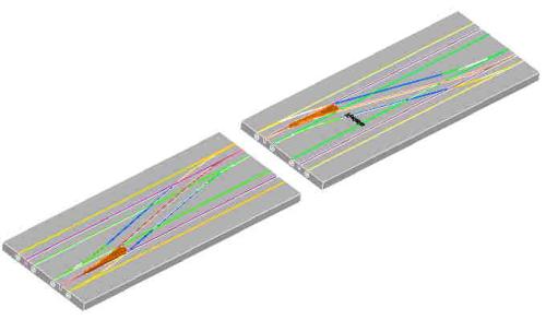

Über Sinn oder Unsinn einer Überholfahrbahn gibt es offensichtlich verschiedene Meinungen. Ich persönlich bin auch eher der Meinung, daß man das nicht braucht. Aber trotzdem, vielleicht hat ja jemand eine Idee, wo er sowas einbauen möchte.
Das Fräsen der Teile dürfte kein Problem sein. Ob man das nun von Hand macht mit einer Kleinbohrmaschine, oder mit einer CNC-Fräsmaschine, funktioniert beides.
Dann kommen aber die Überlegungen: Rennstrecke oder Stadtbahn? Digital oder analog? Ausführung der Schaltzungen? Umschalten der Stromleiter? Ausführung der Stromleiter? usw.
Zur Auflockerung hier nochmal die Bilder, wie sowas aussehen könnte:
[attachment=14253:uberholschiene_2.jpg] [attachment=14254:uberholschiene.jpg]
Auf dem linken Bild habe ich die Stromleiter gleich orientiert, da dürfte zumindest beim digitalen Fahren kein Problem sein.

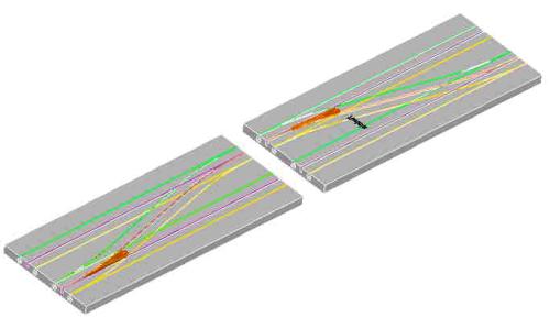

Auf dem rechten Bild sind die Stromleiter eher so, wie es wohl bei einer Stadtbahn mit Gegenverkehr ist, und da sieht man, daß man in der Überholstrecke die Stromleiter umschalten müsste.
Zur Ausführung der Schaltzungen habe ich noch keine erprobte Idee, bisher habe ich mir welche aus Blech gelötet. Zur Betätigung der Schaltzungen verwende ich ein bistabiles Relais, und zur automatischen Rückstellung eine Reflexlichtschranke, die auslöst, sobald ein Fahrzeug drüberfährt. Ob das im Rennbetrieb auch funktioniert, weiß ich nicht. Vielleicht sind die Fahrzeuge zu schnell.

aus meiner Sicht ist eine Überholmöglichkeit für die - digitale - Vehrkehrsbahn hoch interessant, da man die Autos mit großen Geschwindigkeitsunterschieden (Schwerlaster - Sportwagen) fahren kann!
Ich würde mit einer Überholspur die linke, digitale Variante bevorzugen und dann am Ende der Strecke eine Kehrschleifensteuerung in Kauf nehmen. Die ist mittlerweise Standard.
Je nach Digitalsystem könnte allerdings die rechte, die Vehrkehrsbahn-Variante, problemlos sein, da die meisten Digitalsyteme einen kurzzeitigen Kurzschluss, wie er beim Spurwechsel auftreten würde, problemlos verkraften können.

Den Radius hast du, so wie ich das sehe, schon mal ganz gut hinbekommen. Vielleicht noch ein bißchen sanfter?!? Ich weiß es nicht.
Dieses hatte ich schon woanders gepostet:
Im Übrigen meine ich, das wenn man Überholschienen bauen oder einsetzen will, müsste der Abzweigradius viel sanfter und länger gewählt werden, und das ganze mindestens zwei bis dreimal so lang angelegt sein. Nur so macht es zum Rennenfahren Sinn und würde nicht so Abfluggefährdet daherkommen. Außerdem müsste unser Speed darauf abgestimmt sein. Mit Tyco (und Konsorten) im Normaltempo nicht machbar.

Hallo Hubert,
interessante Idee Big Grin
Da er zwar die Führungsschlitze aber nicht die Stromzuführung der Fallerschienen verwendet, hat er das Problem mit den kreuzenden Leiterbahnen geschickt umgangen.
