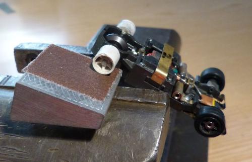

Es gibt ja nicht für alle Chassistypen perfekt runde Felgen im Zubehörhandel zu kaufen. Was macht man also, wenn man keine Drehbank hat, aber trotzdem halbwegs rund laufende Felgen an einem Chassis realisieren möchte.
So kann es gehen. Das Bild zeigt nur das Prinzip, wie es funktioniert, bei einer eingebauten Hinterachse die Felgen halbwegs rund zu schleifen. Die Backen des abgebildeten Schraubstocks sind ungeeignet, weil viel zu schmal und krumm. Mit breiteren Backen funktioniert das aber ganz gut. Ich hatte nur keine Lust, für das Foto extra in den Keller zu gehen.
Die Herausforderung besteht darin, das Chassis einerseits fest einzuspannen, so dass es sich nicht bewegt, andererseits aber den Anker nicht fest zu klemmen.
Das Chassis wird mit Strom versorgt, so dass sich die Hinterachse dreht. Dann einfach den mit Schmirgelpapier beklebten Keil langsam, Stück für Stück unter die Felge schieben. Erst macht es noch Tick - Tick - Tick, wenn nichts mehr zu hören ist, wieder den Keil ein ganz klein wenig weiter bewegen. Der Keil ist übrigens ein handelsüblicher Bleistift-Anspitzer.
Hilfreich ist es, die Felge vorher mit einem Edding anzumalen. Sobald die Farbschicht abgetragen ist, ist die Felge fertig. Ich schaffe es, mit dieser Methode den Höhenschlag der Felge auf knapp unter 1/10 mm zu bringen.
Viel Spass beim Nachbasteln
Ich hätte Bedenken, die Hinterachse mit der Motor/Getriebeeinheit anzutreiben,
welche hinterher auch das Auto befeuert.
Leiden Motor und Zahnräder nicht, wenn sie gegen den Schleifdruck anarbeiten müssen???

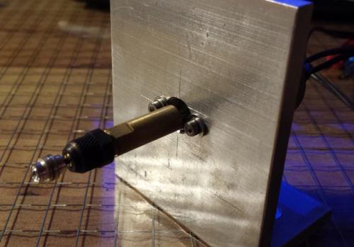

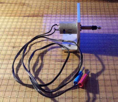

Ich hatte mor auch schon mal was gebastelt, leider ist der Motor
zu schwach. Irgendwer hatte hier kürzlich Elektrozahnbürsten
erwähnt, ich hab daraufhin meine alte Bürste auseinander genommen.
Für unsere Autos ist der Motor viel zu groß, aber der hat Drehmoment.
Vielleicht bau ich den mal in meine Reifen-/Felgenschleifmaschine ein...
(02-03-2015, 21:00)ebi schrieb: Leiden Motor und Zahnräder nicht, wenn sie gegen den Schleifdruck anarbeiten müssen???
Das Abschleifen muss ganz langsam passieren. Der Andruck des Schmirgelpapiers darf nur ganz leicht sein. Dann klappt das wunderbar.

(03-03-2015, 00:34)Slotraver schrieb: Zeig doch mal das Teil.
Da isses. Die Bodenplatte hab ich beim Umzug dummerweise abgeschraubt...
Die muß auch noch irgendwo sein.
Das muß ne Billigbohrmaschine gewesen sein, das Bohrfutter ist optimal
um unsere kleinen Achsen einzuspannen.
Der Motor hat aber nich genug Wumms, bei beherztem Druck bleibt der stehen.
Reifen schleifen geht gerade so.

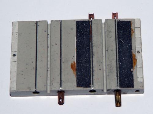

1970 ging das alles noch viel einfacher
hier schleifmaschine einfach:
Fallerauto in die hand nehmen, vollgas geben und die hinterreifen umsichtig auf das verklebte schmirgel drücken
die schiene war einfach irgendwo im langsamen bereich verbaut
fertig
erster
bei dem Gummireifen ging das Super
NUR
Mama drehte durch, bei dem schwarzen RussGummiAbrieb auf Ihrem schönen Perser-Teppich
andere felgen hatte ich damals nicht und die breiteren LKW-felgen waren mir im umpfang einfach zu gross
also
es gab zwei arten Faller-PKW-Felgen, hinten rund, oder hinten mit rezess wie bei etlichen MB230 SL
diese felgen liessen sich toll ineinander stecken und mittels pattex verkleben
dann entweder doppelreifen aufgezogen oder nur aussen die normalen Faller-PKW-Reifen drauf
und
ab auf die einschleifschiene, egal ob einfach oder zwillingsbereift, reifen auf ein gutes tragbild geschliffen und dann los
derart spurverbreitert und mit rundlaufenden reifen fuhr sich das schon mächtig besser als serie
damals waren diese serienreifen ja auch nocht nicht völlig ausgehärtet
heute und für Silicon-Reifen, taugt das eher nix bis gar-nix
1970 hat das meine renner aber deutlich verbessert
