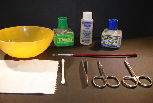

Auf dem Bild sieht du
1 Schüssel = Wasser, 1 Tropfen Spüli, und ein bisschen Essigessenz
1 Blatt Toilettenpapier = zum überschüssigen Wasser absaugen
1 guten Pinsel = Zum verschieben des Decals und erneutes benetzen wenns nicht flutscht
1 gute Pinzette = logisch um die kleinen Dinger zu halten
2 Scheren = einmal gerade und einmal halbrund
1 Mr. Mark Setter (blau) = gut für alte, brüchige und nicht mehr klebende Decals
1 Mr. Mark Softer = das Mittel meiner Wahl um die Decals in alle mögliche Sicken und um Kurven zu legen
1 Microset = ähnlich wie das Zeug aus der Schüssel und ein bisschen Weichmacher ist auch drin (benutze ich aber nur bei Decals die Mr Mark Softer nicht vertragen (kommt gelegentlich vor, da etwas aggressiver).
Geduld hatte ich schon angesprochen.
Wenn du so ein Ganzkörper-Decal aufbringen willst geht das in folgender Weise (in groben Zügen skizziert):
Decal kanpp am Druck ausschneiden, in Schüssel einweichen (Vorsicht!!! zu lange zerstört die eigentliche Klebeschicht, zu kurz bekommt man das Decal nicht vom Träger), Decal mit Träger zum Auto und dort vorsichtig mit der Pinzette auf die Karosserie ziehen, wenn es annähernd an Ort und Stelle liegt, dann mit dem Pinsel zunächst nochmal aus der Schüssel vorsichtig benetzen an die exakte Stelle schubbeln, Leicht antrocknen lassen, dann, wenn Sicken und Kurven vorhanden sind Mr. Mark Softer mit dem Pinsel auftragen (evtl. auch mehrmals. Vorsicht! Empfindliche Decals verlieren auch schon mal ihren Druck), Mr. Mark Softer macht jetzt seinen Job und legt das Decal selbstständig in die Sicken und um Kurven, evtl. mal mit dem Pinsel nachhelfen, der Trocknungsprozess vom Softer kann auch schon mal über Nacht dauern, sollten am nächsten Tag nicht alle Sicken vertieft liegen kann man auch noch mal nachbehandeln, man darf aber auch alle fünfe gerade sein lassen, wenn noch irgendwo ein Knickchen im Decal ist.
