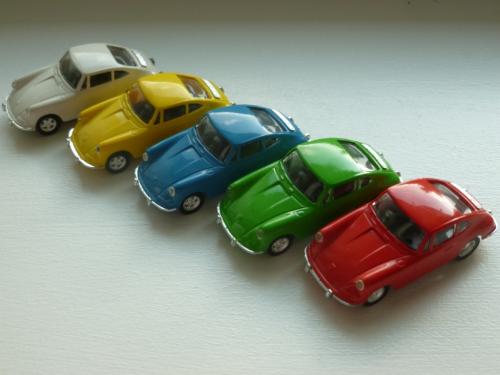

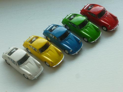

Für meine Rennbahn erstelle ich doch immer wieder gerne Poolserien in Spurfarben. Bisher hatte ich noch keinen einzigen von Faller. Dank eurer Hilft hier im Forum und auch in der Bucht habe ich jetzt fünf baugleiche Porsche 911.
Warum fünf?
Da ich für die Poolserie zuständig bin, und diese bei Rennevents stelle, ist es für mich beruhigend wenn ich bei Ausfall eines Wagens in sekundenschnelle einen Ersatzwagen auf die Spur setzen kann. Wenn dieser in einer neutralen Farbe ist - um so besser.
Ich habe mir erlaubt, die Fallerchassis mit einer Reibahle auf das 1,6er Achsloch zu bringen, dasselbe auch mit den Kronrädern. Gerades Stahlachsmaterial von Scalerace oder Jeddeloh auf die richtigen Längen geschnitten, vorne Vincent C und hinten Vincent D mit Silikonis drauf gepackt - die Motoren müssen noch eingebaut werden. Ist also noch nichts mit fahren.

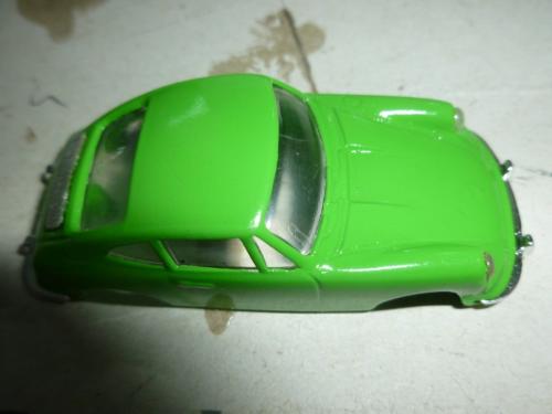

Einer von den Wagen ist nicht original - das habt ihr natürlich erkannt. Aber zwei der eingekauften Porsche waren so zerkratzt oder bereits schäbbich lackiert, dass ich da wenig Hemmungen hatte. Und den Einsetzer freut es.
Wer also noch eine grüne Porsche 911 -Karosse komplett mit Scheibeneinsatz und neuen verchromten Stoßstangen von Halgato (etwas schwerer, da aus Metall) braucht, kann sich gerne bei mir melden. Leider kann man auf der Fronthaube die Kratzer im Kunststoff noch erkennen - was aber nur ein kleiner optischer Mangel ist.
