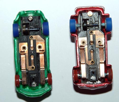

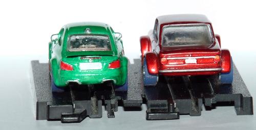

ich habe mal probiert
t-dash mit 4mm reifen passen gut
hier mit dem BMW M mit den radkastenverbreiterungen, 27mm breit und reifen abgedeckt
und
BMW 2002 superbreite radkästen, 31 mm fahrzeugbreite und reifen abgedeckt
aber bei weiten nicht bei allen anderen Karossen sind die 4mm reifen unter der Karosse abgedeckt zu verbauen
etwas suchen muss man da schon
z.B. die serien Camaro Karosse könnte passen, wenn man die felgen bis auf anschlag aufpresst, bei ca. 26mm breite

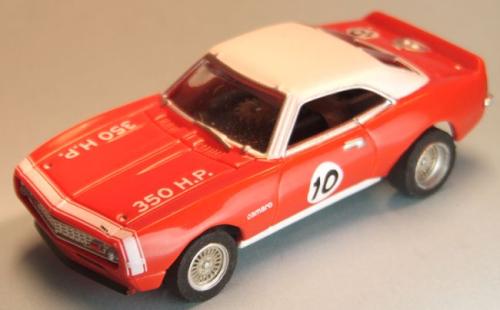

Die Autoworld? Camaros decken eine 30mm breite Hinterachse mit 5 mm Felgen locker ab.

(06-08-2015, 21:14)photomanHH schrieb: das sind dann aber nicht mehr karossen mit ursprünglich schraubstutzenhalter, oder?
Doch. Der Camaro-Deckel passt ganz normal auf alle T-Jet Evolutionsstufen. Vom Original Aurora bis zum T-Dash. Eine Schraube vorne und eine hinten.
