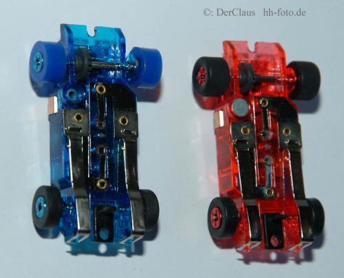

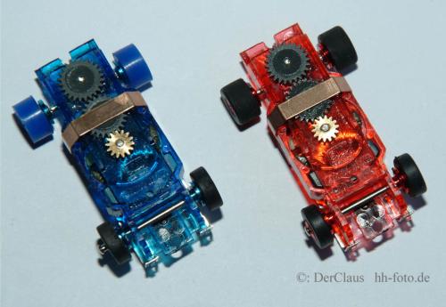

DIE wollte ich schon immer mal testen
durchsichtig ung farbenfroh bunt ist ja immer meins
ob das dann etwas taugt, wird sich zeigen
3 lagen Anker ist verbaut
fährt wie 15 ohm
kohlenhalter anders gebogen, kein V mehr am ende
gut geölt hier angekommen, samt einer kohle, die triefte nur so vor öl
als erstes einen führungsstift mit sekundenkleber ins chassi geklebt, dann kann man ohne chassi testen
serienreifen hinten geschliffen und ab auf die bahn
der ohne geölte kohlen lief samt magnet recht knackig
der andere deutlich langsamer
nach dem butzeln und dann gleich ohne Magnet feuerte der dann mit wedeldem hinterteil herum
dank Silis rannte das teil dann 30 sekunden später wie gedacht
bei den bunten farben, grinse ich immer noch
find ich Super
wie lange nun so ein kuststoff hält, woiss i net
nur ich baue ja sowieso immer gern ein paar buchsen ein
oder unser aller bester freund, der sekundenkleber, darf/muss/kann in die lagerstellen
