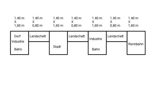

Wie schon in vorigen Beiträgen angesprochen, rate ich dir zum Bau in Segmenten, die durchaus unterschiedlich groß sein dürfen.
Ich hab' mal aufskizziert, wie ich sowas angehen würde:
[attachment=14121:Grobentwurf.jpg]
In den einzelnen Segmenten erstmal die Prioritäten Bahn/Straße/Landschaft festlegen und dann jedes
Segment mehr oder weniger für sich entwerfen und bauen.
Ich persönlich würde links und rechts anfangen, also ein Segment bauen mit etwa 1/3 Dorf/Landschaft,
1/3 Industrie (eher ländliche) und 1/3 Eisenbahn (kleiner Bahnhof). Die Gewichtung Schiene/Straße etwa 50/50. Gleichzeitig würde ich mir eine Rennbahn bauen (evtl. getarnt als Teststrecke einer Autofirma). Zu dieser also von der geplanten Verkehrsstrecke evtl nur eine einfache Zufahrt mit Bushaltestelle. Als nächstes erst mal die Zwischensegmente, die mehr Landschaft beinhalten, wo man mit den kleinen Autos auch mal ein wenig sorglos fahren kann. Vielleicht ein kleiner See, auf dem Ruderboote fahren, evtl. ein Sportplatz, eine Mühle/Sägemühle an einem romantischen Bächlein.
Als nächstes dann je nach Interessenlage zuerst das Segment mit Bahn und Industrie (Gewichtung Straße/Schiene ca. 30/70) oder die Stadt (Straße/Schiene 90/10).
Jedenfalls wünsche ich dir viel Spaß und gutes Gelingen. Und laß uns an deinen Fortschritten und Rückschlägen teilhaben.
Hubert

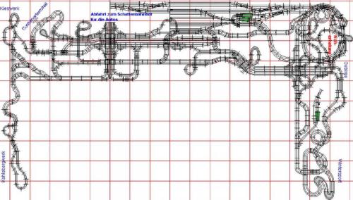

Vor Jahren habe ich mir auch mal ein Traumanlage mit WinRail geplant, vielleciht kannste ja was davon gebrauchen.
Welche Version von WinRail hast du den?? Bei mir spielt die Version 8. 7 und 8 sind leider nciht kompatibel, falls du unter version 8 hast. Könnte dir so ja die WinrailDatei von der Anlage senden.
[attachment=14122:TraumanlageK.jpg]
Hallo mos, Hubert, Loddar und Claus und natürlich auch alle anderen,
tja Hubert und mos, so ungefähr könnte/sollte es mal aussehen, viel Platz für Schienen Autos/Eisenbahn und für Landschaft, die Modul-/Segmenttiefen sind genau so, dass man noch "reingreifen" kann und man kann Stückchen für Stückchen weiterbauen. Gefällt mir sehr gut, aber ich hab' so das Gefühl, dass erst mal Schreinerarbeiten dran sind, bevor planerische Phanasien umgesetzt werden können!
Claus, ich trau Dir das glatt zu mit den 2 - 4 Stunden Bahnaufbau, aber momentan stehen da noch verschiedene Gegenstände, Kartons, Baumaterial u.ä. rum und ..... leider noch keine Tische! Sad
Loddar, der Entwurf ist der absolute Hammer, da muss ich meine Aussage, dass ich ich glaube, dass ich das nötige Material für eine AMS/Eisenbahnanlage beisammen habe, zurücknehmen, die sieht "voll krass" aus.

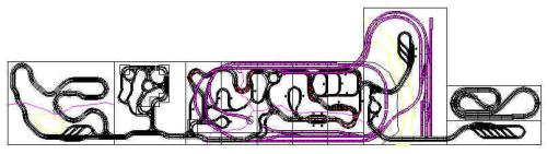

Hallo Roland
heute habe ich das dritte Segment meiner Bahn erstmals angeschlossen (siehe Verkehrsbahn 4. Teil).
Die Pläne dazu habe ich vor mehreren Jahren mal angefangen, haben sich aber immer wieder verändert.
Wie ein 'großer' Ausbau mal aussehen könnte, habe ich hier mal als Entwurf gezeichnet. So wird die Anlage nie aussehen, aber vielleicht so ähnlich. Im mittleren Teil sind die drei Segmente enthalten, die bisher im Bau sind.
[attachment=14143:Entwurf.jpg]

Hallo Hubert,
das sind ja auch gigantische Ausmaße, sind die fächerförmigen Straßen im rechten Modul als Parkplätze für die Rennstrecke gedacht?
Muß einfach sagen, dass diese Anordnung, auch mit den Kreisverkehren echt cool ist, da muß ich mich vielleicht auch mal irgendwann "ranwagen".
Tja, aber ich sehe anhand deiner Planung, daß Du doch auch noch ein "bißchen" was zu tun hast Smile , aber du bist ja wenigestens schon im "Baumodus" und ich noch in der "Vorplanungsphase".
