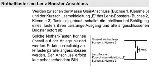

Da bei euren Ausstellungen meistens die IB zum Einsatz kommt und es bei Unterhaltungen oder Verkehrsbeobachtung die Meldung Notaus zur Zentrale verschüttet gehen kann sollte man eine 2 adrige Leitung von der Zentrale nach rechts und links legen an der jeweils ein oder mehrere Schalter (Schließer) angebracht sind. Damit man sieht welcher Schalter betätigt wurde, sollte man die Schaltstellung rot markieren. Die Grafik habe ich als Anhang aus der IB Beschreibung eingestellt.
Jörg /joestar
Hallo Jörg,
die Idee ist nicht schlecht. Aber wir verwenden bisher keine Booster. Zur Versorgung hat bisher die IB ausgereicht.
Und sollte auf der Anlage irgendwo ein Kurzschluss sein, dann hat sich die Zentrale bisher immer abgeschaltet.
Man könnte sich einen Nothalt über ein Relais oder eine elektronische Schaltung einbauen, die die Stromversorgung unterbricht.

Hubert, mit einem passenden USB-Chiptreiberkabel (ca. 10€) bringt man auch die IB1 an den modernen PC!
Das externe Notaussytem lässt sich mit 3,5mm Stereoklinken und -buchsen  realisieren. 5, 10 oder 20m sind für 5€ in der Bucht zu bekommen. Ob man große Feuchtraumschalter oder andere Schalter verwendet - die 3,5mm Klinkenkabel werden durchgeschleift. Suchbegriff: 3,5mm Klinke Verlängerung
