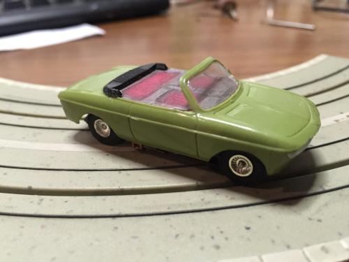

Polieren geht mit Autopolitur recht gut. Ich hab vor Jahren mal einen Porsche GT(s) von Faller auf Roadster umgebaut
Dach ab, mit Feile in Form gebracht und dann mit Chromputz poliert.
[attachment=7283]
Die Scheinwerferabdeckungen fehlen leider. Das werde ich demnächst mal in Angriff nehmen.

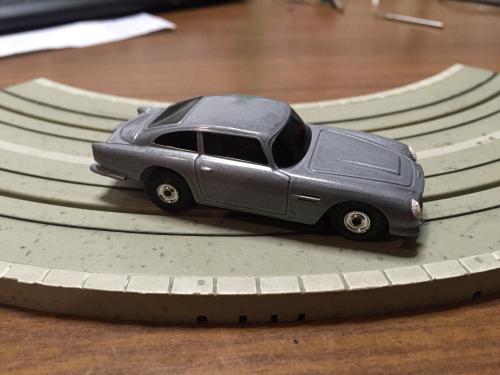

(16-02-2016, 20:52)AMS_Micha schrieb: Vom DB5 werde ich wahrscheinlich eine Form machen.
Frag doch mal Claus Heupel, der hat ihn doch schon abgeformt, soweit ich weiß, da hättest du mehr Zeit für weitere schöne Umbauten
@ Mario:

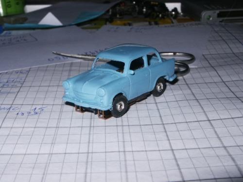

Der Queck mit Trabbi davor ist ein Brauerei-Werbemodell. Der Trabbi ist einen Tickgrößer als AMS-Modelle, aber der Faller-Motor passt perfekt. Der Queck-Junior ist super detailiert.Dieses Gespann hab ich neulich auf einer Modellbahn-Börse ovp für 3 € erstanden. Den DB5 ebenfalls. Der ist kleiner im Maßstab, Radstand exakt T-Jet. Das ist ein Shell-Werbemodell und war auch ovp, hat aber keinen Scheibeneinsatz.
Der 356er und auch der 300er sind die Hongwell-Modelle und natürlich aus Zink-Druckguss.

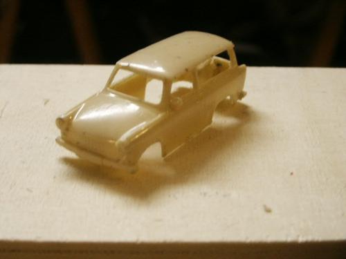

Hallöle
Den Trabbi hatte ich auch mal abgeformt, genauso wie den Kombi

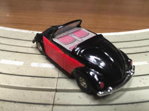

So, es geht weiter!

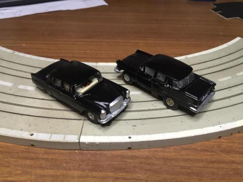

Hier ein paar Fotos von scheinbar hoffnungslosen Fällen.
Beim 220er war der vordere Schraubstutzen aus der Motorhaube gebrochen (Loch in der Haube).
Der Kpitän ist eine nicht besonders gute Resin-Kopie (Dank an Hans, das war dein grüner).Die werden beide Taxis.

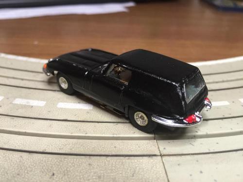

Hier mal was für "Beerdigungsfreaks".
Der E-Typ aus "Harold and Maude"
An der Karosse war di B-Säiule gebrochen bzw. nicht mehr vorhanden.
Hier noch ein Beispiel wenn auch die A-Säulen weg sind.
.jpg   E-Type Roadster.jpg (Größe: 22,88 KB / Downloads: 99)

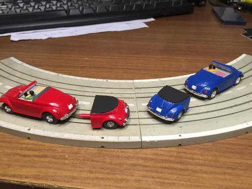

Aus zwei mach eins:
Ein Hebmüller-Cabrio mit einer Fronthaube als Heck. Das war beim Original auch so ähnlich!
Und nun zwei Totalschäden von Käfer-Karossen. Solche Anhänger gehen im Prinzip aus jeder Karosserie. Man sieht sowas öfterauf 1:1 Oldtimertreffen.
