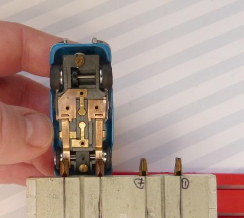

Ich habe heute die Idee der Schleiferlehre aufgenommen und eine Einspurfahrbahn ge-upcycled.
Allerdings habe ich daraus ein "Universal"-Werzeug gebaut:
1. Schlitze gefräst als Lehre, um die Schleifer zu optimieren.
2. Slot mit Balsaholz verschlossen (2x) um erstens leichte Unrundheiten der Hinterräder zu schleifen
    Hierzu habe ich zwei Schleifpats (400er Körnung) mit UHU-Por auf die Fahrbahn geklebt.
3. Balsa-Klötzchen zwischen die Stromleiter geklebt . In Verbindung mit dem zweiten Slotverschluss bildet das einen
    Motor-Teststand.
    Damit das Auto nicht runter fallen kann, habe ich noch zwei Stücken Randsteine an die Fahrbahn geklebt.
4. Zwei Fahrbahn-Verbinder mit , n meinem Fall, einem BEC-Stecker verlötet und mit Schrumpfschlauch isoliert als
    Anschluss zum Trafo o.ä..
Ich hab´s ausprobiert und es ist sehr hilfreiches Werkzeug, das praktisch nichts kostet
Grüsse aus Berlin-BRB
Micha

Hallo Micha, hallo zusammen,
sehe ich auch so, klasse Werkzeug Smile .
(28-12-2015, 21:28)AMS_Micha schrieb: 2. ... Hierzu habe ich zwei Schleifpats (400er Körnung) mit UHU-Por auf die Fahrbahn geklebt.
Das allerdings verändert den Winkel der - einseitig aufgehängten - Schleifer und somit den "originalen" Abstand Sad .
Ich würde die Schleiferlehre vom Radschleifer trennen.
@ michaelo:
Danke für den Hinweis.
Ich habe gerade das 400er Papier nach gemessen. Das hat eine Stärke von 2/10 mm.
Ich denke, das macht nicht soviel aus, aber man könnte die Schleifpats natürlich auch ein paar mm weiter hinten aufkleben.
Micha
Hallo Micha,
wenn Du jetzt noch zwei Steckverbinder vorne an der Schiene anbringst und das Ganze so fixierst, dass Du beide Hände frei hast (z. B. einspannen in einen kleinen Schraubstock), kannst Du eine weitere Funktionalität integrieren.
Wenn Du das Auto Upside-Down an die Schienenverbinder hältst, kannst Du prüfen, ob die Kohlefedern optimal eingestellt sind.
In dieser Positon kannst Du mit einem spitzen Gegenstand auf die Kohlebleche drücken oder daran ziehen. Wenn der Motor hörbar höher dreht,gibt es noch Optimierungsbedarf.
Nette Idee, werde ich aufgreifen.
Danke
Micha
