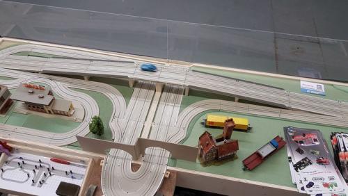

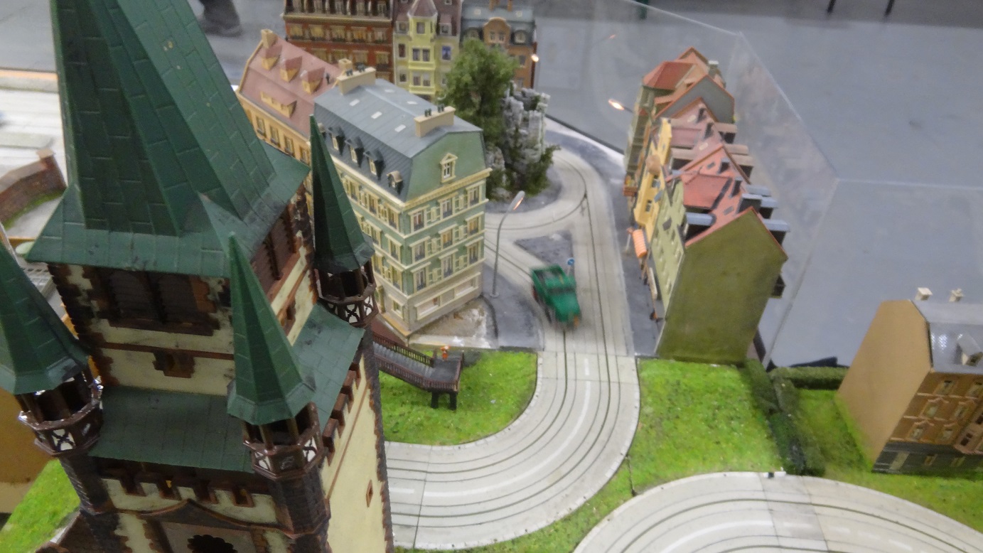

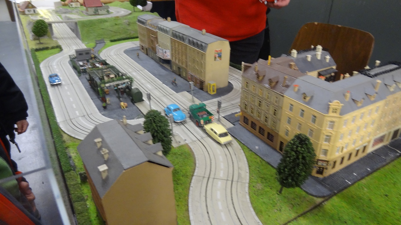

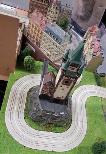

(07-11-2016, 20:23)Modellbahner schrieb: Wer Nachwuchs gewinnen will, der muss die Kleinen zum Mitmachen animieren statt sie mit bitte nicht anfassen Schilder zu verschrecken.
Und genau das hat in Wuppertal wunderbar funktioniert! Ich hatte nicht mit so viel Resonanz gerechnet. Es gab kaum eine Minute, in der mal etwas Ruhe war, um sich mit dem Rest der Truppe zu unterhalten.
So, wie auf diesem Foto sah es den ganzen Tag aus. Besonders die ganz Kleinen haben sich im wahrsten Wortsinn die Nase an den Modulscheiben plattgedrückt. Es war so viel los, dass ich häufig nicht mitbekommen habe, dass direkt neben dem Kiesbett der Rennstrecke schon wieder die digitalisierten Porsche- und Jaguar-Fahrer die LKW in den Straßengraben gedrängelt hatten.
Die Kommentare der kleinen und großen Kinder ging von "Oh, guck mal, eine Mini-Carrerabahn" über "Ja, so eine hatte ich auch als Kind" bis hin zu "So etwas will ich auch haben. Wo bekommt man so kleine Autos?"
Ich habe mich mit einigen Kindern und deren Eltern unterhalten, die, angeregt durch die Module, die zu Hause irgendwo verstaubende "Carrera Bahn" wieder aktivieren wollten. Leider traut man sich kaum, aufgrund des fehlenden Händlernetzes in Deuschland, eine Kaufempfehlung für den kleinen Maßstab zu geben.
Mir hat es viel Spass gemacht, mein Modul wieder einmal aufzubauen, auch wenn es nur am Sonntag war. Das Aufmerksamkeits-Defizit-Syndrom auf der Kehrschleife direkt hinter dem Rennmodul bekommen wir beim nächsten mal auch noch gelöst. Ich tendiere zu einer eigenen Kehrschleife, die dann passgenauer mit meinem Modul verbunden werden kann.

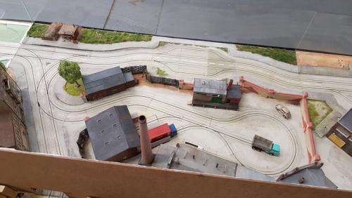

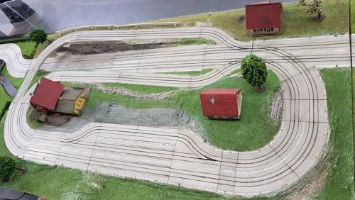

Zum Abschluss noch ein paar Bilder der Module aus der Vogelperspektive. Leider sind kaum Autos zu sehen. Die Fotos sind vor dem offiziellen Öffnen entstanden. Die meisten Autos ware da noch in der Inspektion.

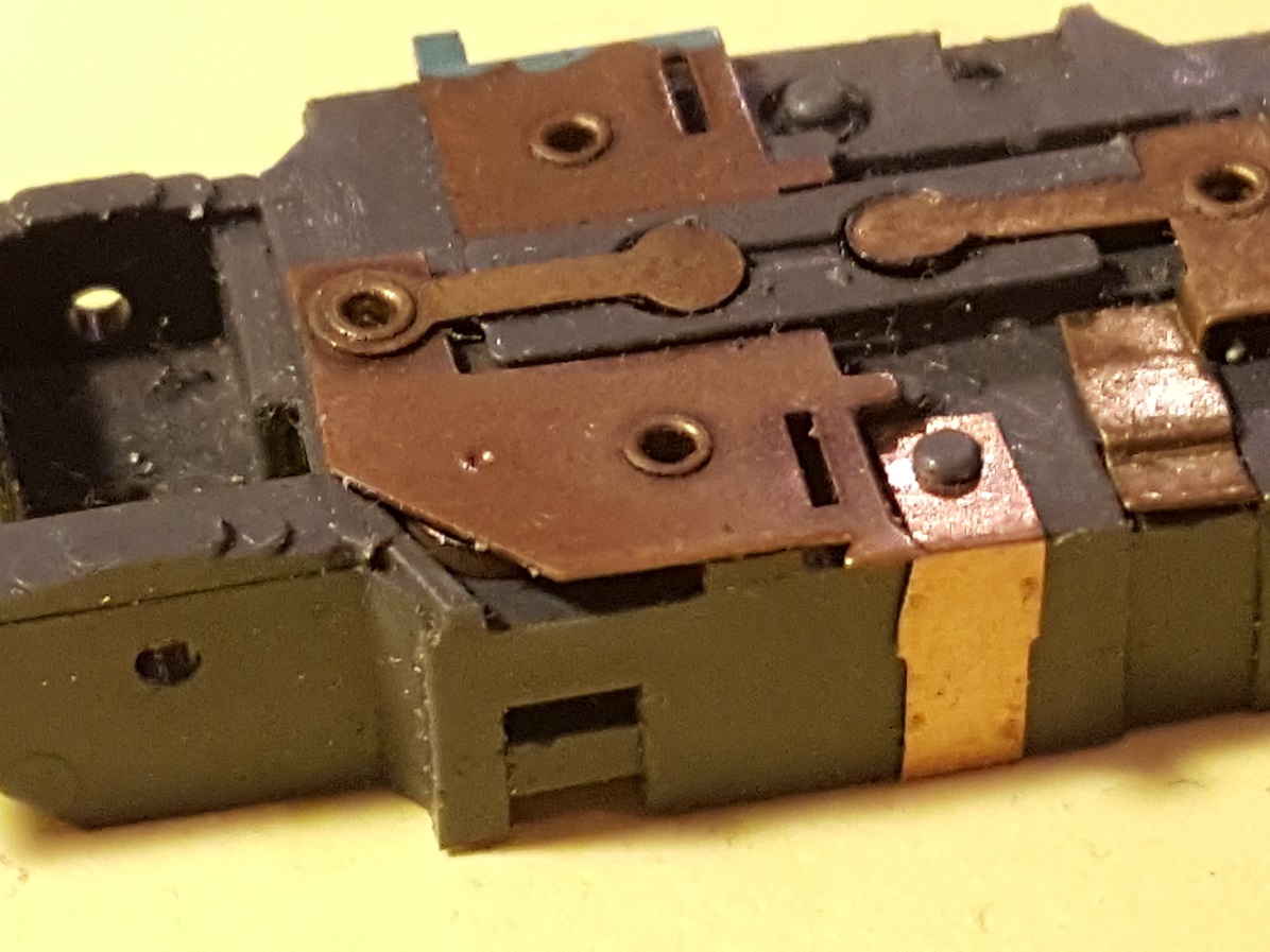

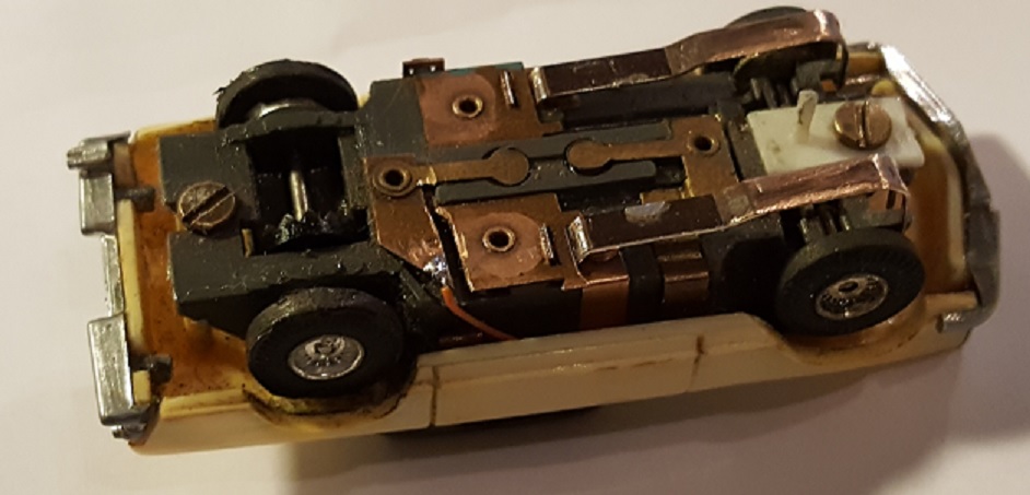

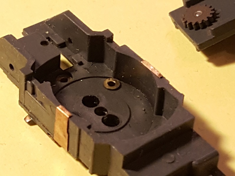

11-11-2016, 12:32
(Dieser Beitrag wurde zuletzt bearbeitet: 11-11-2016, 12:48 von Modellbahner.)

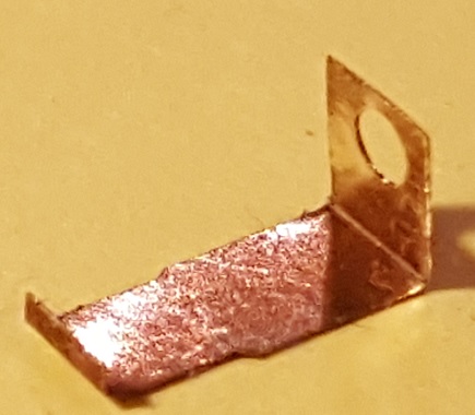

Hallo Dieter and all,
in der Gallerie sind drei Bilder von der ersten Ausführung meiner geänderten Schleiferstromübertragung.
Hier nun ein umgebautes Auto mit den zusätzlichen Kontakten.
Wie man sieht, führt nur noch ein Kabel auf die fahrzeugunterseite.
Die Ringe um die Niete an den unrspünglichen Schleiferplatten kommen vom entrosten mit Zitronensaft.
Ich habe sie an dem Niet zusätzlich fest gelötet, damit sich die Platten nicht verdrehen können. Es kommt nämlich oft vor, dass sich diese Niete etwas lockern , und die Schleifer dann nicht mehr richtig gelagert sind.
Ich hoffe, dass die Bilder vorerst für sich sprechen.
Ein paar Verbesserungen, die ich dann in einem separaten Thread vorstellen möchte, sind noch in Planung
Bei dieser version empfiehlt es sich, die Andruckfedern um ein bis zwei Windungen zu verkürzen. Sonnst klemmt der Schleifer.
Bis dann also

Hallo , Oswin,
wenn sich die Stromaufnahme dadurch verbessert, bau ich meine Flitzer gerne um.
Ist ja nicht so sehr viel Aufwand. Muß nur schauen, wo ich so dünne Kupferstreifen
finde.
Danke erstmal für den Tip, bin schon gespannt auf deine weiteren Ideen,
