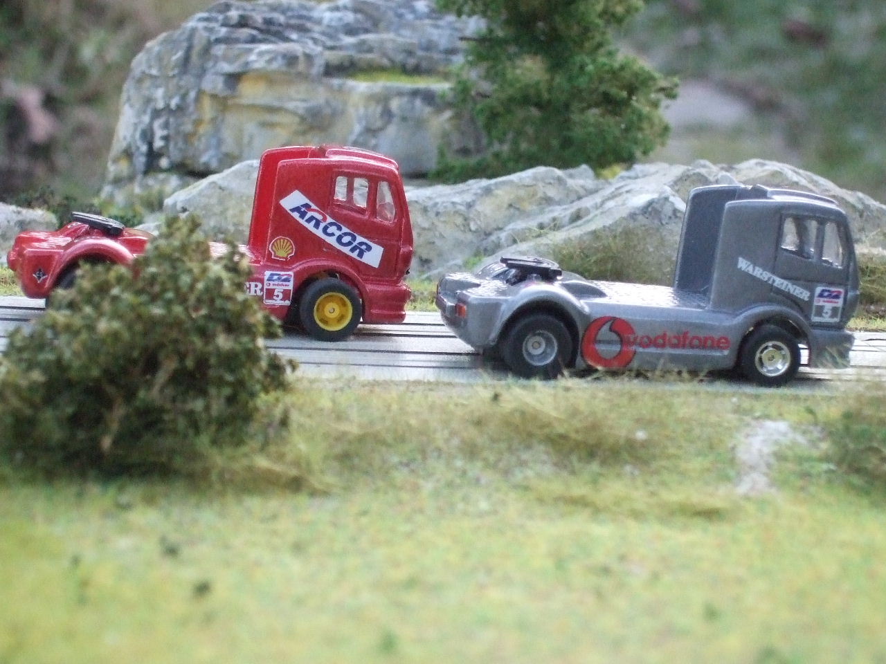

so viel ich weiß, gab es auch Truck GT-Cups
ansonsten gibts halt etwas flaches
