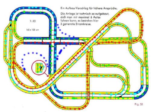

Eine normale zweispurige Bahn wird meist mit zwei Stromkreisen gebaut. Damit können dort 4 Fahrzeuge gleichzeitig fahren. Plant man aber pro Fahrspur noch 3 abschaltbare Parkplätze ein, können insgesamt 8 Fahrzeuge auf der Bahn sein, wobei 4 gleichzeitig (geregelt) fahren können. Natürlich müssen die zusätzlichen Fahrzeuge auch entsprechend gepolt sein, um jeweils ein anderes zu ersetzen.
Ein schönes Beispiel für eine Anlage mit 3 Stromkreisen (6 autos gleichzeitig) findet sich in der AMS-Post Verkehr. Bei dieser gibt es noch einige einspurige Abzweigungen und mehrere Kreuzungen. Eine Erweiterung dafür wären dann entsprechend viele Parkplätze (wieder 3 pro Fahrspur), womit 12 Fahrzeuge auf der Anlage wären. Natürlich können nur 6 gleichzeitig fahren, aber man kann die die anderen abwechselnd einschleusen.
Eine solche Anlage zu bauen, ist nicht zu schwer. Sie aber allein oder zu zweit unfallfrei zu betreiben, macht Spaß, bringt einen aber schnell an seine Grenzen!
Nun könnte man das Ganze noch erweitern, indem man umschaltbare Verbindungen der Fahrspuren baut. Dadurch könnten alle Fahrzeuge abwechselnd auf allen Fahrspuren fahren. Auch für das Containerfahrzeug könnte man einen umschaltbaren Bereich schaffen, wo es dann (mit abschaltbarer Diode ausgestattet), mit zwei Handreglern vorwärts und rückwärts fahren könnte.
Alles bisher beschriebene funktioniert analog und kann mit normalen Faller-Teilen realisiert werden.

(ob ich wohl ein Bild dieser Anlage aus der AMS-Post rauskopieren und hier einstellen dürfte?)
Hallo Hubert
das interessiert mich (natürlich!) sehr.
Wenn Du das Bild abfotografierst und dazu schreibst, woher es kommt...?
oder den Download
hier
mit der entsprechenden Seitenangabe...?

ah, ja, das war die Anlage mit "kleinem Fehler" Smile .
(03-01-2017, 17:41)mos schrieb: Hallo zusammen,
Ich sehe hier gerade drei Fragezeichen....
Michael, kannst Du das bitte etwas näher erläutern?
Hallo Christoph,
das sind, so weit ich erkennen kann, 3 einspurige Fahrkreise. Zwei sind über Weichen miteinander verbunden, allerdings so, dass man beim Wechsel im inneren Kreis landet und nicht mehr wechseln kann.
Mal' mal die Spuren nach Huberts Vorschlag farbig nach.
danke, werde ich mal machen....
das ist lustig. Da haben wir zwei unterschiedliche Ausgaben der AMS-Post. Das ist mir leider nicht aufgefallen. In meiner Ausgabe steht als Text dabei: "Ein Aufbau-Vorschlag für höhere Ansprüche. Die Anlage ist so aufgebaut, daß man mit maximal 6 Autos fahren kann; es bestehen hier 3 getrennte Stromkreise."
Auch sind links die beiden Doppelabzweige ersetzt durch einspurige Bögen, und dort, wo sich die beiden zweispurigen Fahrbahnen überschneiden, ist als Detail der darunterliegende einspurige Abzweig daneben gezeichnet.
In meiner Ausgabe ist übrigens auf der letzten Seite eine wunderbare 4-spurige Ampelkreuzung mit allem Drum und Dran abgebildet.
Hubert

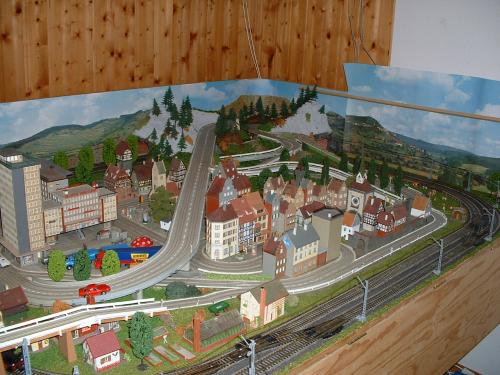

die Anlage hat keine "Fehler", hab die nämlich hier bei mir kleinen Erweiterungen stehen   Cool
.bmp   Meine Anlage AMS Raily.bmp (Größe: 468,05 KB / Downloads: 100)
links bei der ursprünglichen Bushaltestelle, waren in einer ersten Variante keine Weichen verbaut. Dadurch
ergaben sich in der Tat 3 getrennte Stromkreise und ein Halbwellenbetrieb mit 6 Fahrzeugen war möglich.
Meine Erweiterungen haben nun alle Spuren interessanter gemacht, etwa gleiche Varianten und nur noch 4
Fahrzeuge mir Halbwelle.
Noch ein Bild wie es heute aussieht:

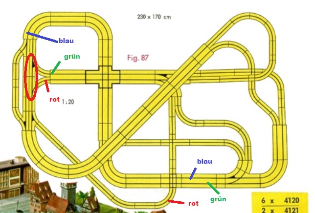

Anmerkung zur Bahn mit kleinen Fehlern:
Auf dem zitierten Bild ist die Bahn tatsächlich nur 2-spurig (siehe Skizze: Übergang von rot nach grün geht, umgekehrt nicht)!
Laut Huberts Beschreibung wurde das Manko dann aber beseitigt. Das Gefangenen-Problem hat Lothar durch einen zusätzlichen Übergang von grün auf rot (rechts) gelöst. Für eine 3-spurige Bahn müssen aber Trennverbinder eingebaut werden.

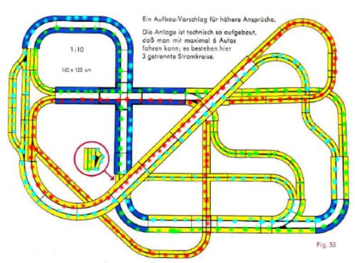

Hallo
damit ihr wißt, von welcher Bahn ich geschrieben habe, stelle ich nun doch einen Ausschnitt aus der mir vorliegenden Faller-AMS-Post Verkehr vor, in dem ich die drei unabhängigen Stromkreise farbig markiert habe:
Nach diesem Plan wollte ich nämlich ursprünglich auch meine Anlage bauen.
Das einzige, was mich daran stört, ist die lange Überleitung über die gesamte Anlage und die vielen Kreuzungen.
Trotzdem finde ich, daß es eine sehr interessante und anspruchsvolle Anlage ist.
Hubert
Hallo Hubert,
es sieht dann wohl so aus, als ob die Redaktion diesen Fehler wohl entdeckt und behoben hat.
Wobei ich das Weglassen der Verbindung zu dem anderen Kreis nicht so schön finde.
Man hätte rechts oben eine einfache Rückführung in den Kreis einfügen können.  Das hätte mehr Fahr- und Spielvergnügen gebracht.
Über die grosse diagonale Brücke kann man sich streiten. Ich finde , dass das ein gewisser Blickfang für die Anlage ist.
Oswin
Hallo Hubert,
das Layout von dir habe ich so nur aus Erzählungen gekannt. Es war mir aber klar,
dass es so gedacht war.
Als ich mit 14 diese Anlage gebaut hatte, hab ich schnell gemerkt, dass wenn man
die rote Spur einmal verlassen hatte, von der Grünen nicht mehr zurück kam. (Wie Mos schreibt)
Die von Oswin erwähnte Rückführung hab ich dann als erstes "nachgerüstet".
Der Bahnübergang und die Rückführung zur Hochbrücke kam erst später dazu,
da die blaue Strecke etwas eintönig war.
Die Anlage macht heute noch Spaß.

die große Überführung gefällt mir hauptsächlich deshalb nicht, weil sie die Sicht auf die Kreuzungen versperrt, egal, auf welcher Seite der Anlage man gerade steht. - Aber es ist Ansichtssache.
Die Überleitung in einen jeweils anderen Stromkreis hätte ich vielleicht so gelöst:
Mit den blauen Punkten habe ich mal markiert. Bei richtiger Schaltung könnte so jedes Fahrzeug jede Spur benutzen. Z.B. vom blauen Stromkreis in den roten, von diesem in den grünen und von diesem wieder zurück in den blauen.
Wie sowas zu schalten ist, wird meines Wissens auch in der AMS-Post beschrieben. (bei den einsporigen Abzweigen)
